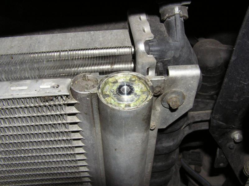

Vloni se nepodařilo zjistit, kudy mi uteče komplet chladivo během 14ti dní.
Teď na jaře se ukázalo, že se nejspíš jedná o únik na chladiči.
Dovolil bych si popsat, jak to vypadá (foto nemám), takže děkuji za schovívavost:
Chladič má na levé straně (z pohledu jízdy) takovou svislou válcovou část, která je nahoře ukončena černou plastovou krytkou, která se dá odšroubovat. Pod ní se ukázl jakýsi zkrystalizovaný zelený sajrajt (chladivo??), chladič (ty válcová část) je v místech od té krytky dolů jakoby mastný.
Takže v servisu řekli "výměna chladiče".
Prosím o radu/pomoc, zda se toto nedá nějak opravit bez nutnosti vysolit cca 11.000 (-20% sleva) za nový chladič (jen materiál, práci nevím...).
Dík všem za rady!!!
EDIT: Kua, jak je možný, že zde http://www.magmar.cz/shop/index.php?mai ... 20a&page=1 mají chladiče za 2-3 tisíce??? Může mi někdo poradit, který by měl pasovat pro Zafira Z18XE '03?? Maji tam 2 co by odpovídaly, ale obrázek mi moc nesedí :-/

Prosím vás, existuje tu někdo, kdo ví o co jde v případě toho "dehydrátoru"??
Nafotil jsem to, podle mě je to "cosi" uvnitř toho válce, jistí to jakási ségrovka pod tou plastovou černou krytkou, kterou lze odšroubovat. Snad by se to pod tím dalo nějak přetěsnit, když by se oddělala ségrovka, nevíte někdo??
Nechce se mi vyhazovat peníze za nový chladič, pokud by se to dalo vyřešit takto...
Samotný chladič děravý asi není, nikde není ani flíček, ani pod UV světlem.
Je tu někdo (Brno), kdo by to zvládl/pokusil se utěsnit (a už to měl někdy rozdělané)? RomanK??
Ještě dodatek: nevím, zda má ta krytka nějakou speciální funkci, ale je na ní a na tom válci značka žlutou barvou (jakoby "pojistka" nebo "kontrolka" zda to bylo podoleno/odšroubováno).

Re: Prosím pomoc - klimatizace
Po mnohaletých zkušenostech s opravami klimatizací ti zodpovědně mohu sdělit,že toto nelze již zodpovědně zatěsnit.
No to je slovo do pranice, bohužel.
Tak ale když máš ty dlouholeté zkušenosti, nemůžeš mi prozradit, co je v rom válci pod tou plastovou krytkou, co se vyndá ven, když se odstraní ta ségrovka?? Tam je ASI něco nasunutý a je tam ASI nějaký těsnění, ne? Snad to není Al na Al...??
Zafira Z18XE '03 saturn blue
- denny
- Příspěvky: 3292
Jsou tam dva o kroužky a v jejich místě zcela vyžrané drážky v tom válci.Nové o kroužky tam vydrží tak 2měsíce a pak je zase plyn fuč.
