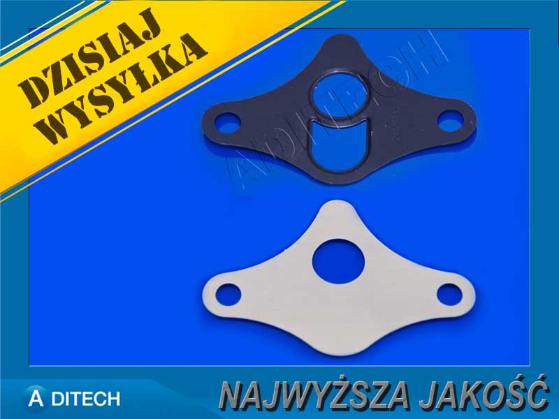

Najdi 2 rozdíly:
Nahráno odtud.
1) barva
2) ...

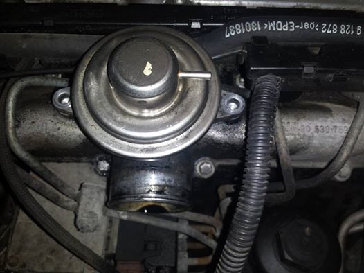

a zde vidíš, proč tomu tak je - ten čudl v EGRu musí volně chodit ven z tělesa, přitom je kanálek z druhé strany zaslepený.

Dakujem,to mi je jasne,ale pokial tomu dobre rozumiem tak dam dolu egr to co je na obrazku tak je egr,vsak? :D a tam ked dam plech tak si myslim ze to nicomu nepomoze pretoze pod egr je len dierka na tu tycku.
