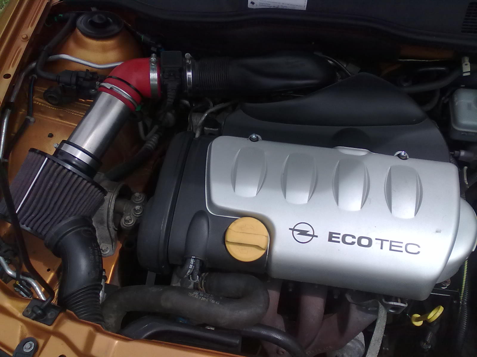

Já jsem udělal trochu sportovnější sání. Je to vzduchový filtr AEM,,zbytky s předešlých aut, vše tam krásně páslo, jen zvuková kulisa není taková jakou bych očekával.

Re: 1.8 16V 85kW - vylepšení motoru
no tak tohle sání od dbilas by se mi taky líbilo škoda, že komplet je to za nehorázné penízemariocccp píše:

Přisává ti to dost teplého vzduchu já bych asi dal přepážku...PavelCoupe píše:Já jsem udělal trochu sportovnější sání. Je to vzduchový filtr AEM,,zbytky s předešlých aut, vše tam krásně páslo, jen zvuková kulisa není taková jakou bych očekával.
https://www.astra-g.cz/forum/viewtopic.php?t=24070

Je to masakr to sani od Dbilas ale 9 tácu nevím no:-)
