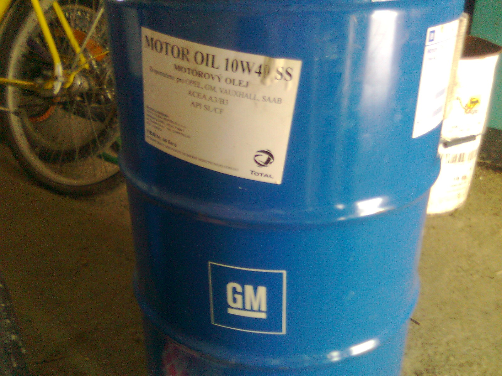

kup si sud 60litruGM a uvidis je to na nem na stitku kouknu jestli jeste neni vyvezenej srot na place a kdyztak ten stitek blejsknu jinak Total Elf a Fina sou totozny oleje jen se bali kazdej v jiny zemi

Tak to je velmi zajímavé info
a jen dobře pro ty co GM 10W10 používají
. Jestli ten sud najdeš tak to prosím blejskni sám bych to při diskuzích na fórech rád použil a doložil důkazem. Kvůli štítku si ho ale kupovat nebudu
To že TOTAL, ELF a FINA je to samé vím, ale GM je novinka. Na netu jde najít že GM 5W30 by měl být MOBIL ale o té 10W40 jsem to zatím nikde nenašel.

Jak najdu tak blejsknu vim ze driv na tom bejval jen stitek total a ted na tom poslednim dokonce total quartz 7000 v oplu sem dokonce videl 200litrak fina a na nem gm 10w40 ale to uz je par let zpet kdyz sem jezdil k nim na servis s Movanem a do toho davali castrol pro dodavky ale viskositu si uz nepamatuju a o tej 5w30 ze je od mobilu sem uz taky cet

Re: Jaký olej?
10w-40 by měl být total prý.
GM má 3 dodavatele -MOBIL- -TOTAL- ELF- TAK JEDEN Z NICH
