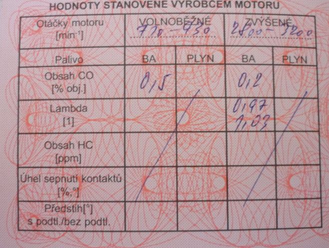

ahoj, tak jsem byl dneska na emisich a najednou jsem usetril za novej kat - emise naprosto v poradku, ba lepsi nez v emisnim listku...
nevite v cem byl mohl byt problem, kdyz mi to ukazuje tu nizkou ucinnost katalyzatoru, kdyz podle emisi je v poradku...
