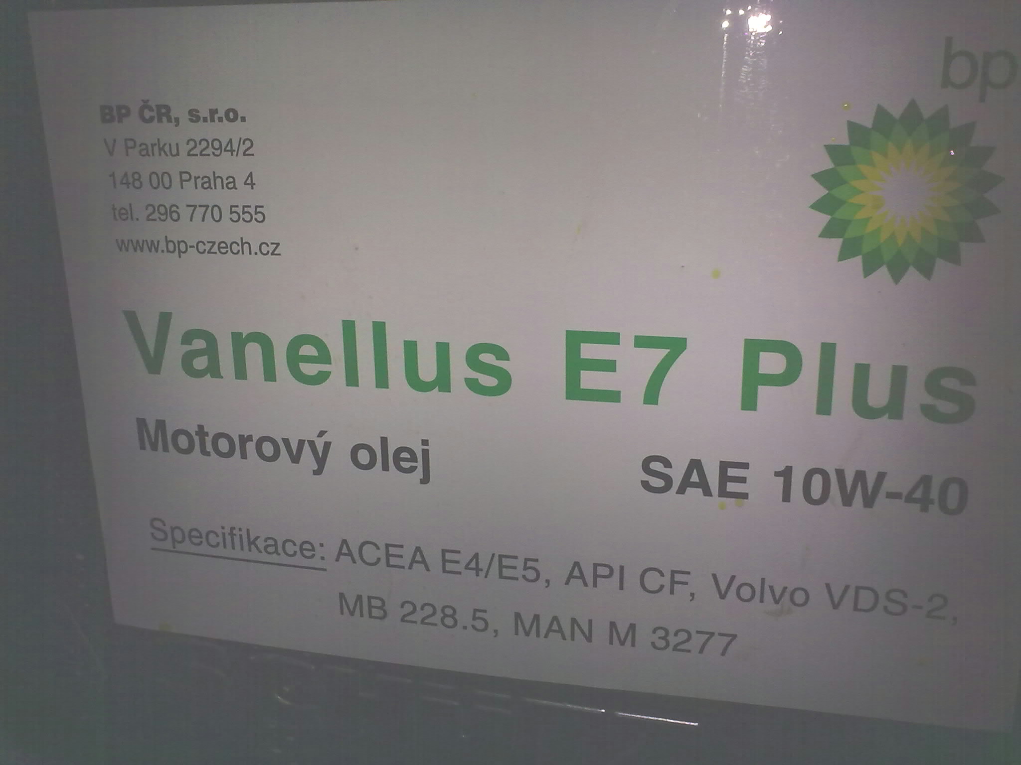

Prosím o radu.. Můžu do svojí astry Y20DTH nalít olej Vanellus E7 10W-40 ? Specifikace oleje je ACEA E4/E5, API CF, Volvo VDS-2, MB 228.5 , MAN M 3277 . V olejích se vůbec neorientuju, takže nevím. Dík za rady.. Můžu ho mít za hodně dobrou cenu a výměnu bych mohl dělat častěji.. Ale nerad bych si odrovnal motor...

Je to olej pro náklaďáky a nemá specifikaci pro osobáky. Pro jeden interval by se asi nic nestalo ale dlouhodobě bych jej určitě nepoužíval. Já momentálně přecházím na Total Quartz 9000 5W40 a za cenu kolem 750,- /5l ve viskozitě 5W40 nemám potřebu uvažovat o nějaké levnější variantě a viskozitě. Zdroj Divinolu za super ceny mi vyschnul tak se vracím k již vyzkoušenému a ověřenému Totalu.

Ta |Sigma co používám já od AGIPu je taky pro náklaďáky, léta jsme jí lili do Renaultů Premium a Magnum a všichni kluci si jí lili i do svých aut. Já na ní jezdim už 100 000 km a furt v pohodě. I když má žirafa nalítáno 180 tis. tak je to furt živočich. Já osobně bych se toho nebál. Naopak bych řekl, že ten olej má větší odolnost proti přepalování a celkově je lepší, když je "stavěnej" na vyšší zátěž.

Agip Sigma TFE má i specifikaci A3/B3 a další specifikace pro osobáky viz zde: http://www.olejeservis.cz/obchod-oleje-a-maziva-420 . V popisu toho Vanellus E7 10W-40 co napsal Mailo ale žádná pro osobáky není. Jestli nějakou má tak by se použít dal. Já co zjišťoval u chlapíka přes oleje (ne prodejce) tak mi říkal že právě ty oleje jsou stavěné na vyšší zátěž a v té fungují ale v nižší zátěži u osobáku nemusí fungovat správně a pak mi říkal že aby ty oleje pro těžké náklaďáky vydržely tu zátěž a dlouhý kilometrový náběh tak snad nají vyšší obsah popela který osobákům nemusí šmakovat. Ale že jsou i tzv. multifleetové oleje které jsou vytvořeny proto aby je mohla firma používat jak v nákladních, tak dodávkových tak osobních autech a řekl bych že to je právě ta Sigma TFE. Ale řeknu to tak ať si používá kdo chce co chce já prostě do auta budu lít to co mi povoluje výrobce auta.
Trošku jsem hledal a jestli je to tenhle Vanellus tak bych jej opravdu raději nepoužil. Tenhle Vanellus 10W40 by se použít dal.

Jojo, my to právě v práci lijeme do autobusů a náklaďáků. Přikládám foto cedulky na obalu. Myslím, že má žralok pravdu.Do favorita jsem to dával běžně, ale do astry mám strach to nalít.. Právě že se nejedná o jednu výměnu, dával bych to tam stabilně... Ale raději asi koupím olej pro osobáky... Ale vím, že kolega to lije do 1.8 benzínové vectry a problémy s tím nemá... Ale jak jsme řekl, nerad bych si odrovnal motor...

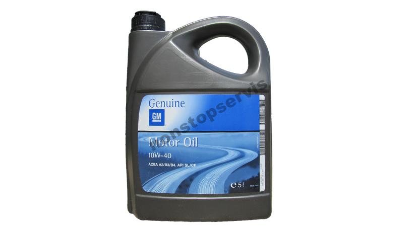

vlákno je dost dlouhý na to ,že bych se po něm spustil do Macochy takže to zkrátím. Používáte někdo origo GM opel olej 10 W 40?
Jaký máte na tento olej názor??? :wink:

hodně ho tady používají
