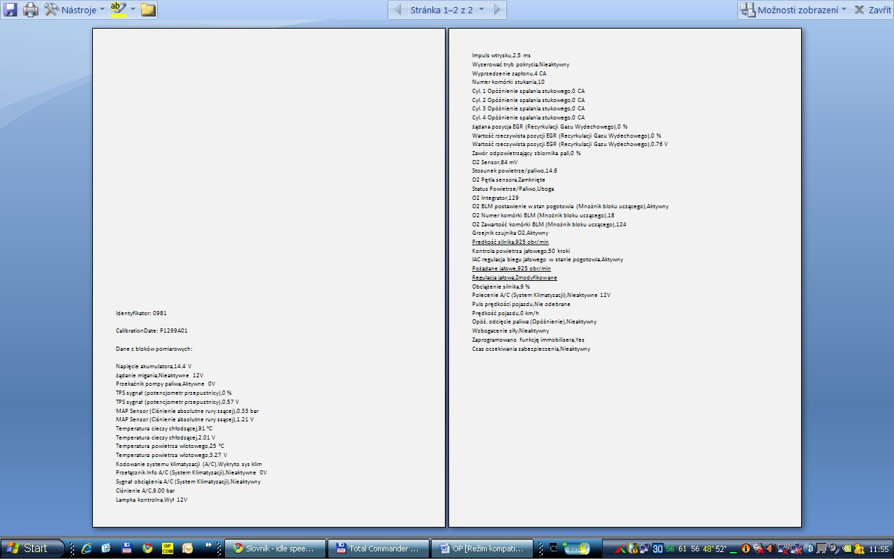

Tak jsem to napíchnul,chyby žádné,ani se to neprojevilo tak data při volnoběhu a v otáčkách,proč je rozdíl ve zvýšených otáčkách u podtr.položek,je to chyba? dá se to resetovat?V nastavení to je,A co jiné hodnoty,jsou normální Poraďte Je to polsky,ale snad to nevadí pro znalce

Mám tam přípravek do benzínu,na vodítka se mi to nezdá,protože je jedno jestli je mráz nebo teplo,když se to stane je to vždy zhruba po stejné době od nastartování,a udělá to jen jednou A je to stejné před a po výměně oleje,svíček,vyčiš.klapky ,egr,je pravda že už jsem najel od plné více ,než se to projevilo znovu Jen nevím proč je v live datech rozdíl v otáčkách u těch podtržených hodnot,jestli to tak má být nebo je to špatně
