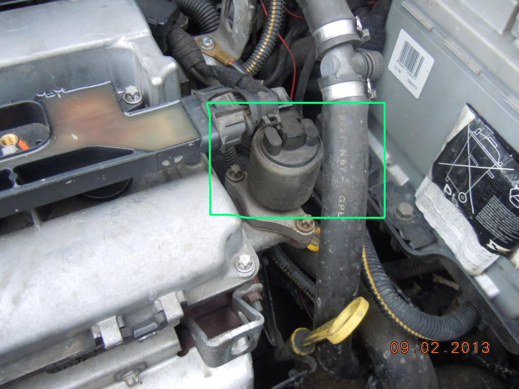

chlapy je toto ten egr ventil???

Re: Cukání motoru
stačí teda demontovat celý entil?
či jej teda zaslepit???
nevite jaká velikost hvezdičky je potřeba k povolení těch šroubů???

je to sice z jiného motoru opel, ale informace tu jsou
Pak si ale všímej, co dělá motor, některé motory nemají zaslepení rády
Kód: Vybrat vše
http://www.opelastra.cz/technika/egr.htm
Re: Cukání motoru
Diky za rady....vyzkouším a uvidím zdali pomuže.....
