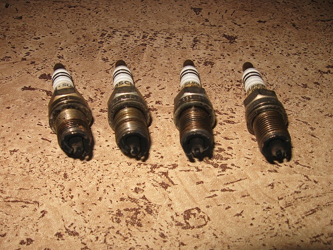

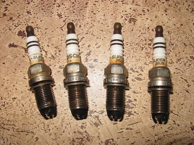

Tak zde jsou fotky svíček , jsou pěkně černé. očistil jsem je dal zpět . odpojil Egr i Lambdu volnoběh to drželo chvíli na 1600ot , pak jsem to prošlápl a už se udrželi na 800 ot. akorád jsem to nebyl projet tedy tak ,nevím jestli bude nějaká změna to vyzkouším až pojedu ráno. a ještě jedna věc mě trápí hrozně mi píská alternátor ://

svíčky vyměn a dej tam champion nebo NKG jednobodové, altik prostříkej sprejem silikonovým nebo WD někdy to pomůže a veškeré kontakty v motoru kontaktolem kontaktolem. Lišta většinou odejde celá, a nevěř těm KM počítej s tak 80 tis víc, jestli teda nemáš jistotu s cebia
svíčky nejsou od oleje?

WD jsem už zkoušel , malinko to zabralo ,ale furt to celkem dost píská , jestli ložisko nebo už uhlíky v háji ?.. Ale nedalo mi to , a auto jsem jel projet , odpojena lambda i Egr a řekl bych ,že cukání už přestalo pak jsem zastavil chcípl a že zapojím Egr a po chvíli auto opět začalo malinko cukat. tak to vidím na to EGR , ale i tak lambdu dám novou koukal jsem na universal Bosch LS 07 ? může být ? jinak ta stou zástrčkou co mám stojí 3300,- a to se mi dávat nechce. svíčky byly takové mastné no ,hlavně nejsou vypáleny do barvy cihly ,ale černý :/ už mě to auto celkem rozčiluje

ty svíčky vůbec nevypadají dobře, možná špatná hodnota.

a co myslíš čím by to mohlo být způsobeno ,že jsou tak černé ? jinak přidám , že auto mi olej vůbec nežere stím jsem na 100% spokojenej

já vícebody nepreferuji, bývají někdy problematické, spíše kvalitní normály , já mám brisk YPP VÝŠŠÍ ZÁTĚŽ AŽ 90 000 KM
svíčky mají mit cihlovou barvu, možná máš nevhodné svíčky, jiná tepejná hodnota, vzdálenost jiskřiště.
