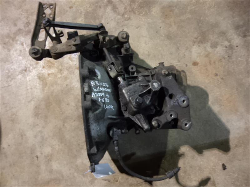

Zisťujem, že tie prevodovky F13 asi majú nejaký všeobecný problem s tesnosťou:

Z fotek vyjmutých převodek nemůžeš nic usuzovat, v žádném Oplu jsem nikdy neměl problém z únikem oleje z převodovky. A dalších X jsem jich viděl, také bez náznaku oleje.
Usuzuješ na únik z místa kde se drží všechen bordel a mažou se tam táhla řazení.
Neřeš to, sundej olejovou vanu převodky, vyčisti spodek kam až se dostaneš, dej nové těsnění a kup nový plastový kryt šroubu.
A dej předepsané množství převod oleje, ale nejlépe origo olej!
Samozřejmě uměj převodku.
Olej, tešnění a krytka tě bude stát max 1000Kč, vše ostatní je tu mnohokrát popsáno....
