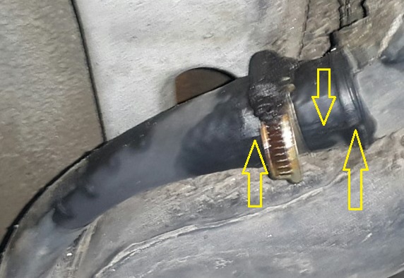

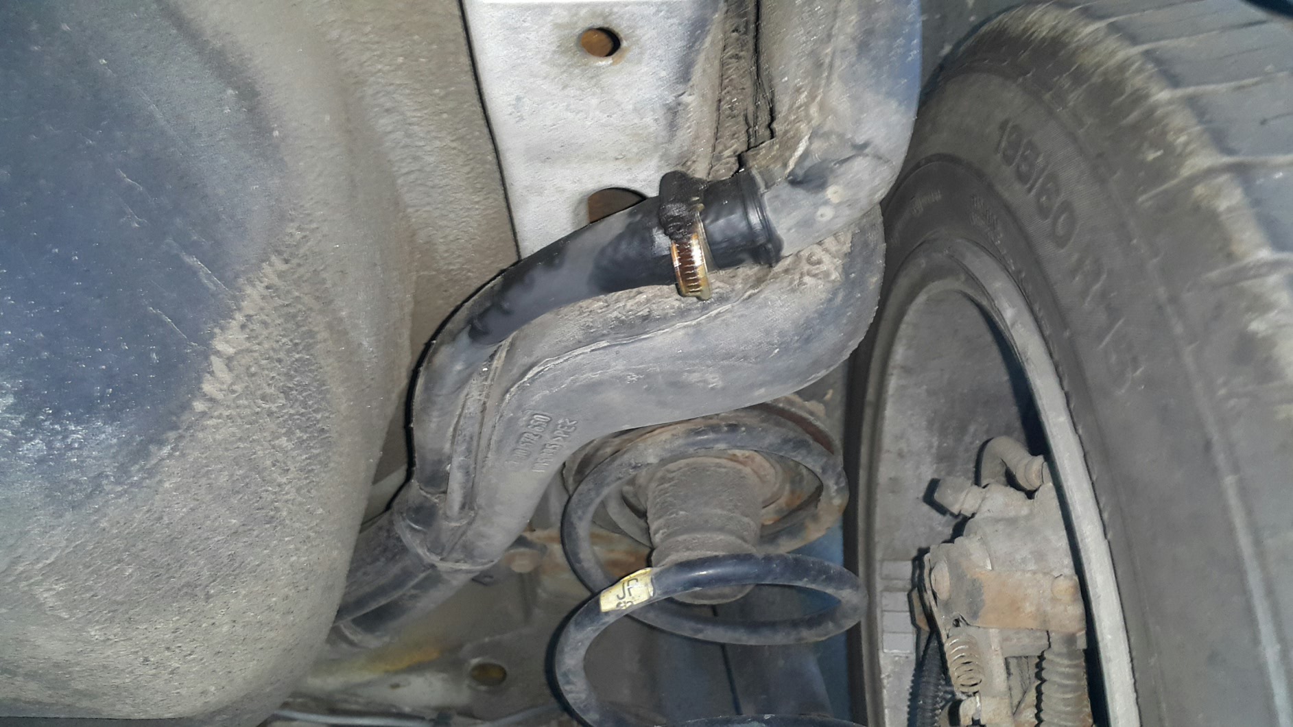

Ahojte, minule som stál v kopci (v smere do kopca) a keď som sa prechádzal okolo auta všimol som si nejaký únik kvapaliny. Únik je v zadnej časti pri pravom zadnom kolese viď foto. Čo to môže byť???

benzín odvzdušnění nádrže

Tadiaľ nemá čo palivo unikať. Je tam netesnosť. Možno stačí len tú sponu na tej hadičke odvzdušnenia nádrže dotiahnuť.

Je to takový nešťastný přechod guma - tvrdý plast a zde to občas při plné nádrži teče. Ta spona rozhodně není originál, takže se s tím už někdo potýkal. Nejjednodušší rada je nebrat úplně do plna, zkusit dotáhnout sponu, ale asi tam bude prasklina v plastu (součást plnícího hrdla). Mně to na Astře tudy také teklo, tak jsem to omotal samovulkanizační páskou a ta to udržela.

Najprv to poriadne vystriekaj s vapkou, vyutieraj a rozober ten spoj. Nech sa ti špina nedostane do tých trubičiek. Skontroluj, čo je prasknuté.
Benzín nevytečie, je dole v nádrži.
Ak je všetko OK, poskladaj to naspäť, prípadne poisti samovulkanizačnou páskou.

Mne sa podľa tej fotky zdá, že je to prasknuté.

Ja som na svojej ex Astre G tu hadicu menil. Boha popraskana, spuchravena.. Po jej vymene som mal pokoj...

Tak isto mi to takto tieklo, hadicu som vymenil a je klud.

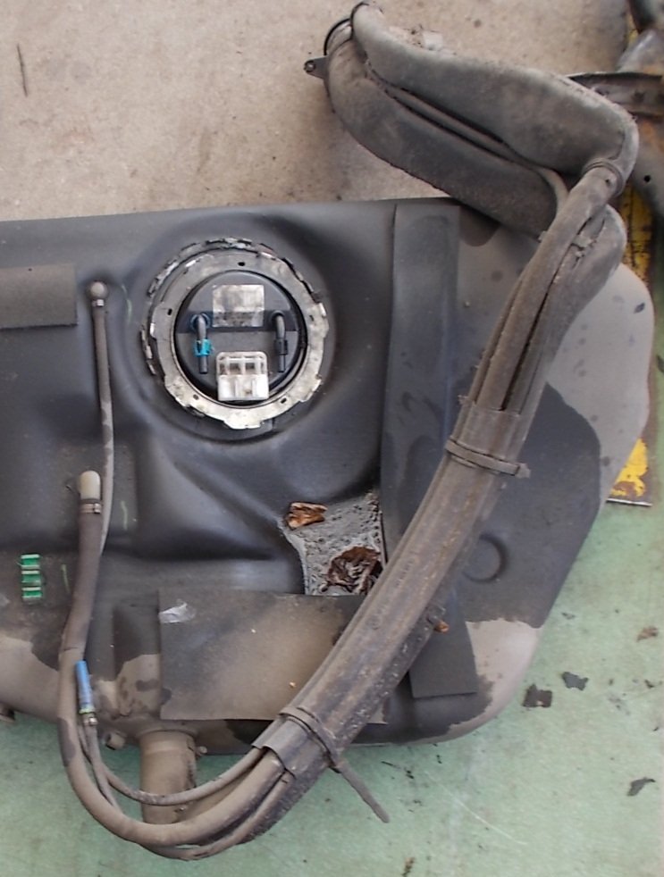

Ak by sa použila bežná palivová hadička, je potrebná asi nejaká redukcia na priemer.
