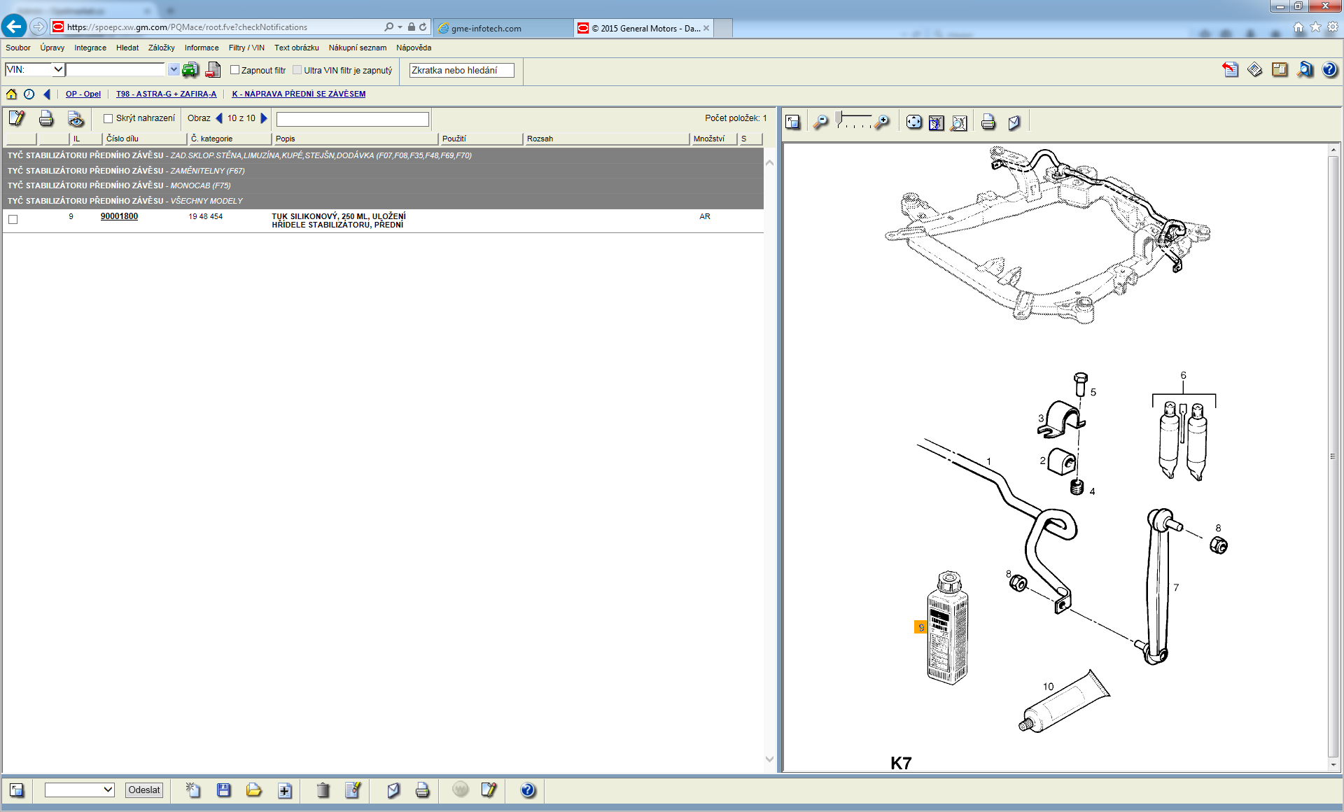

a to uložení stabilu už je namazaný?

Nie stabík ešte len budem skúšať "odpájať" zatiaľ som nemal kde a počasie tiež nič moc u nás a inak jeden kamoš čo robí mechanika vo VW mi zas vravel že výlučne na sucho sa tam dávajú tie gumu tak to ako Opel má nejaké "iné" gumy alebo čo :twisted:.
Ajw - mám nové čapy riadenia, tyčky riadenia, zvislé čapy na ramenách, silentbloky ramien, silentbloky nápravnice, tyčky stabíku, gumy stabíku, uloženia tlmičov a tlmiče. Takže tak, teraz babo raď v čom to môže byť keď všetko je nové :D.
