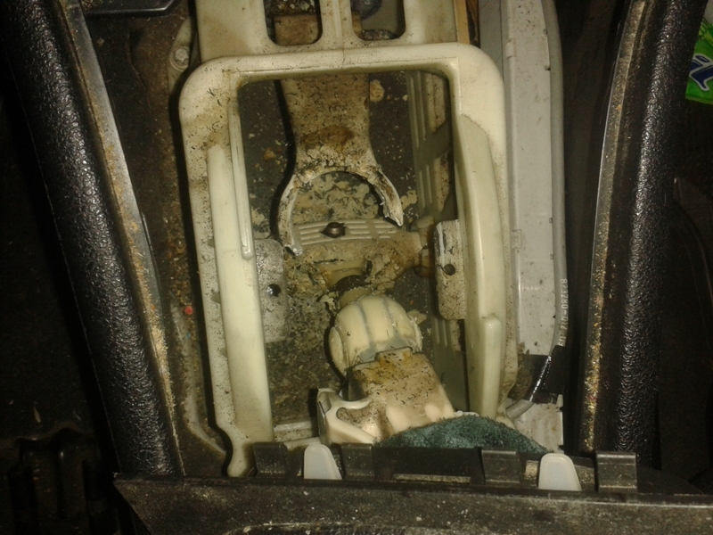

Zdravím,
tak mi dnes prasklo táhlo řazení. :cry: Po odtahu tápu co dál.....
Tušíte jak nejlépe opravit? Zda se to ještě vyplatí při 310tis km :)))))))
Díky za info
Astra g kombík,99, motor 1.6.16V X16XEL

Co by ne, na vrakáči toho musí být mraky. není to zrovna díl, co často odchází.

Presne tak ako piše Luboš, na vrakačoch je ich 3-pr.ele, ked to budeš rozoberať tak si poznač na druhej strane tyči značku trebars fixom aby ste to potom spravne nasunuli. Dobre mať pri tom vyškovy hever alebo montažnu jamu! 8)
