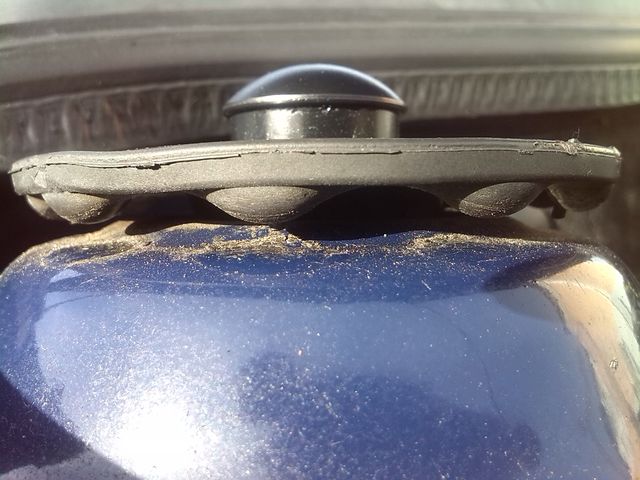

ahoj pořád slyším nepříjemné ťukání od přední nápravy. Vyměnil jsem stabilizačky, ale těma to nebylo. Pokračoval jsem a byl jeden čep řízení dal jsem oba nové a udělal goe. nic méně stále to samé. Na zdviži jsem zkoušel spodní čepy, ale jsou ok. Jediné co zbývá je uložení tlumičů. nemá někdo zkušenost? Jestli je potřeba vyměnit jak spodní silemblok pod miskou tak horní? nebo stačí napčíklad spodní nebo horní.

Zkus se podívat pod kapotu. Tlumiče jsou k podběhu upevněny pogumovanou miskou. Pokud je mezi miskou a podběhem vůle, klepe to tam- je opotřebené horní uložení. Já jsem misku provizorně podložil gumou.

Na to jsem koukal cca 3-4mm mezera, ale nemyslel jsem si že že se taková vůle vytvoří :?
myslíš, že bude stačit horní uložení? asi bude lepší dát rovnou i spodní.

Tak já jsem na tom podobně a to bude asi taky můj problém :( Jelikož mám původní tlumiče, tak je asi rovnou vyměním i s uložením a ložiskem.

já mám tlumiče taky původní, ale když jsem byl na zkušebně (před rokem) tak křivka na grafu ukazovala hodnotu jako nové... a když s autem ''houpnu'' tak stále vržou což je známka toho že přepouští olej jak mají.. u mě se nejspíš jedná jen o to uložení :(

ta vola na tom ulozeni je normalna.. aj ked vymenis tlmic, komplet zo vsetkym, aj tak tam budes mat medzeru.
