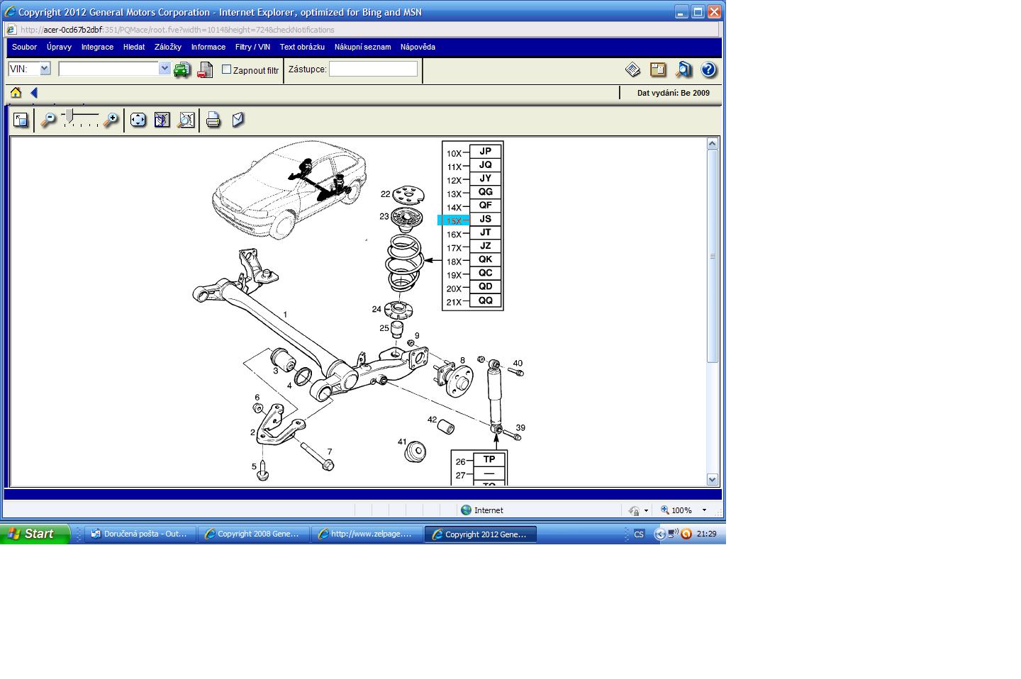

Zdravím potřeboval bych poradit na zadní nápravě u Astry G (X16SZR) je nad pružinou je doraz hlavní (ten uprostřed pružiny) a potom ještě pryžový ochranný který by měl být přez celý průměr pružiny. Chci se zeptat jestli tam ten ochranný doraz skutečně má být nebo co mi tam chybí když při vyšším zatížení mlátí pružina do karoserie a hrozně se odírá ochranná barva pružiny a popřípadě kde se dá to co mi tam chybí sehnat v e-shopech sem nic podobného nenašel díky za reakce.

Pružina je uložena v gumovém sedle jak nahoře, tak i dole. Podívej se, jestli ti kousek pružiny nechybí - může být ulomená. Snad pomůže obrázek z EPC.

Ty gumové věci co mi tam chyběly sme koupili a chcem je vyměnit. Zatím sme z auta sundali nápravu (je to kvůli silentblokům - STK a strašne se nelíbily, ne kvůli tomu dorazu). No zjistili sme, že ten středový "kolík" co drží pružinu na místě na nápravě (dole) je absolutně na prach a ten druhý tam už vůbec není. Na schématu výš, které mi poslal vasekpetr je to položka číslo 25. Mohly by jste mi poradit, kde to sehnat? Vypadá to, že by se to mělo dát vyměnit, navařené to tam není.
Díky za pomoc

tady máš tu položku 25 http://www.opelmarket.cz/vyhledavani.html?q=423965
