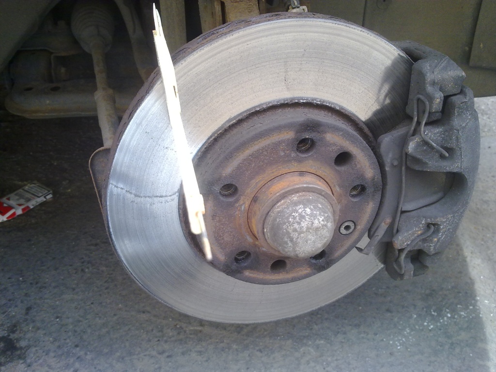

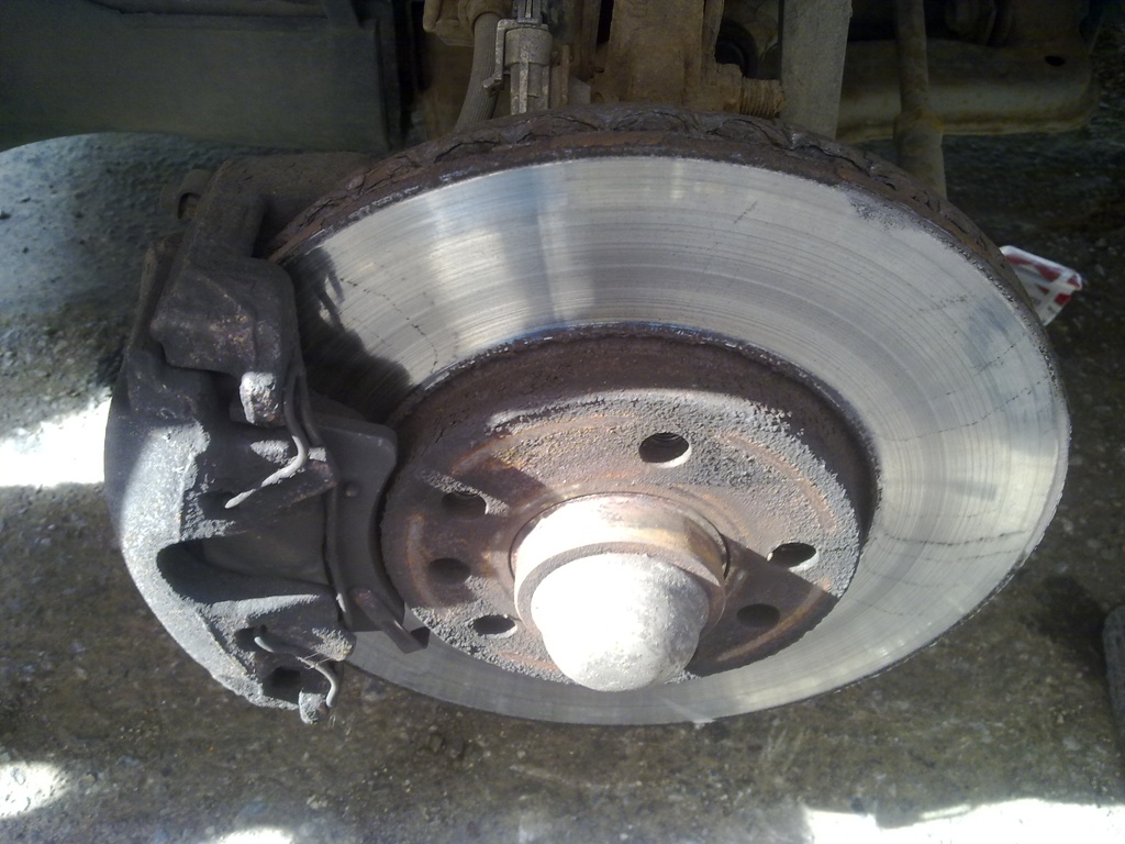

Zdravím,
na STK mi nařídili vyřešit problém s předními brzdovými kotouči
na voze Opel Astra Caravan 2.0 DTi 16V rok výroby 2000.
Cituji: "kotouč zjevně nadměrně opotřebený (zeslabený)".
V příloze jsou fotky předního pravého a levého brz.kotouče.
Pocitově auto brzdí dobře, systém nevydává žádné pískání. Jeden opravář-amatér mi radí neměnit a kotouče z
vnitřní strany (rýhy) ztočit.
Na druhou stranu dle normy už je levý kotouč za limitem šířky.
1)Vaše názory na nezbytnost výměnu kotoučů nebo ztočení?
2)Rýhy a mapy rzu jsou vždy na vnitřní straně kotoučů, co je v tomto případě způsobilo?
3)Pozná někdo značku-typ použitých kotoučů?
Díky předem za odpověd.

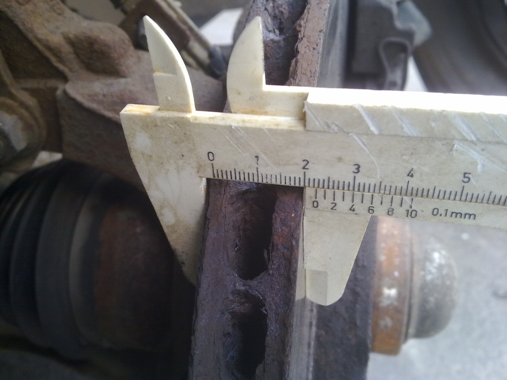

další fotografie v příloze

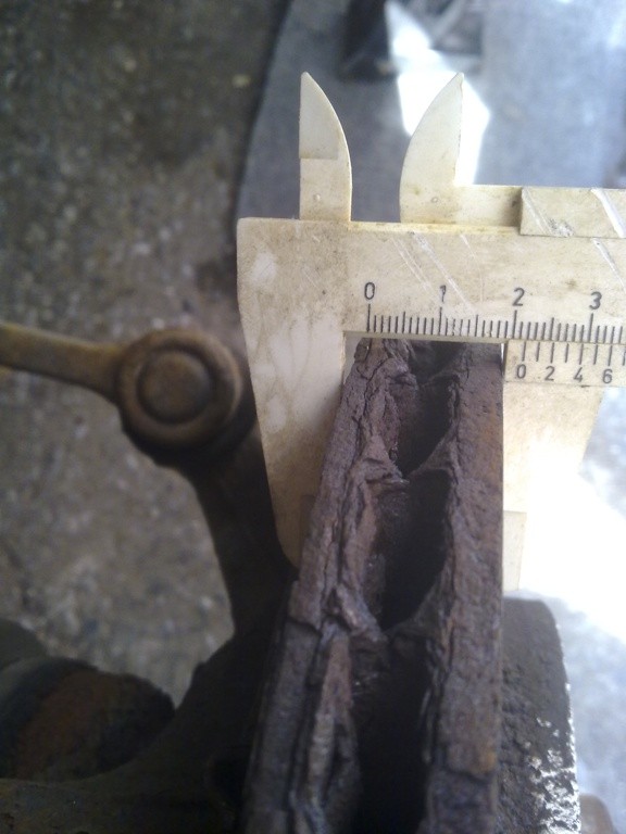

přední levá -pravá - vnější, vnitřní stana kotouče

tohle podle fotky nelze posoudit. je norma na kolik se dají kotouče stočit aby byli ještě nějaký čas použitelný. Moje zkušenost z nedávna je že jsem je nechal stočit na únosnou míru a cena cca za dva ks byla okolo 500kč. Po brždění byli kotouče ohřatý a projel jsem louži. Nastalo to že se zkroutili. Při brždění mi to kopalo do řízení a stejně nastala výměna za nové. Ta louže mohla a nemusela být příčinou ale stáčení je alespoň podle mě a mé zkušenosti šetření na nepravém místě.
Osobně doporučuji výměnu za nové a máš vystaráno a klid na delší dobu než když je stočíš, zaplatíš to a o moc déle stejně nevydrží.
edit. z těch přidaných fotek si myslím že je jasná výměna. ty jsou dodrbaný fest.
Naposledy upravil(a) hant dne 23 kvě 2012, 15:53, celkem upraveno 1 x.
Re: Brzdové kotouče-vyměnit nebo zbrousit?
okamžitě vyměnit! nějaké stáčení nepomůže navíc ta vnitřní koroze to je teda hrůza,měnil sem kotouče a vypadaly o moc líp

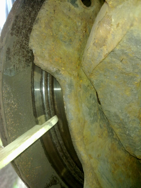

přední levý - destičky atd.

Mno očividně vybroušenou hranu u okraje tam ještě nemáš.
ALE
destičky ti to nějak divně zbrušujou, takže ty bych vyměnil
ALE
když se mění destičky tak i kotouče
Osobně sem měnil teďka před týdnem kotouče Bosch, desky ATE (doufám že takhle se to píše, prostě žádnej shit) i s prací mě to vyšlo na 4 tis. (přední náprava)
ALE
ALE

Co, že je vážně poškozená vždy jen vnitřní strana?

Že by byl důvodem třeba špatný odvod tepla při brždění? Je tam ten krycí plech a při dlouhodobějším brždění se může vnitřní strana kotouče přehřát i s deskou, a může nastat změna struktury spojená s mírným vyrýhováním kotouče. Ale toť jen můj názor.Roman17 píše:Co, že je vážně poškozená vždy jen vnitřní strana?
