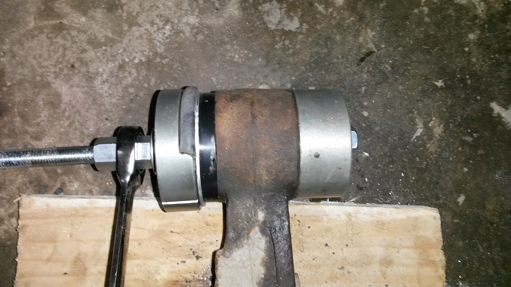

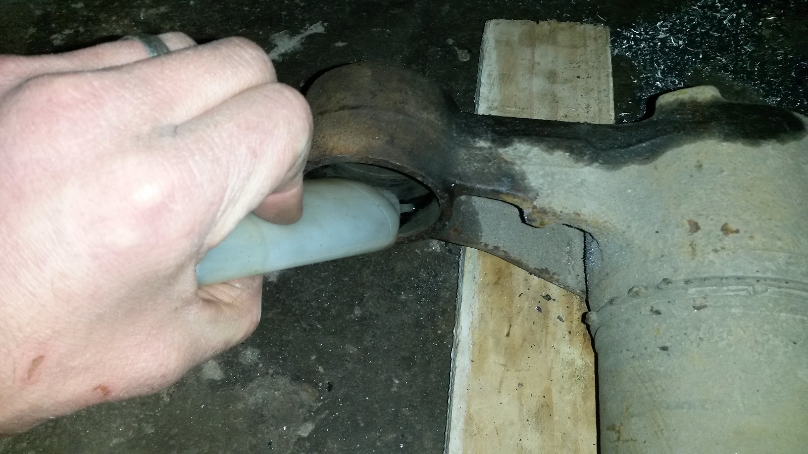

Dneska som zalozil aj druhy silent.. tie tri minuty montaz noveho som hadam aj prehanal.. mozno tak dve a bol dnu 8)
stary silent siel von nasilim..
otvor bez silentu...
treba dobre vycistit smirglom..

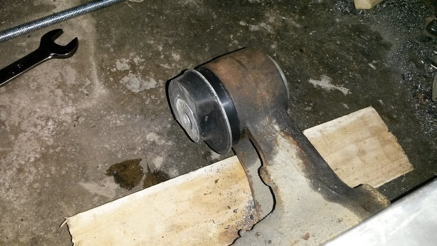

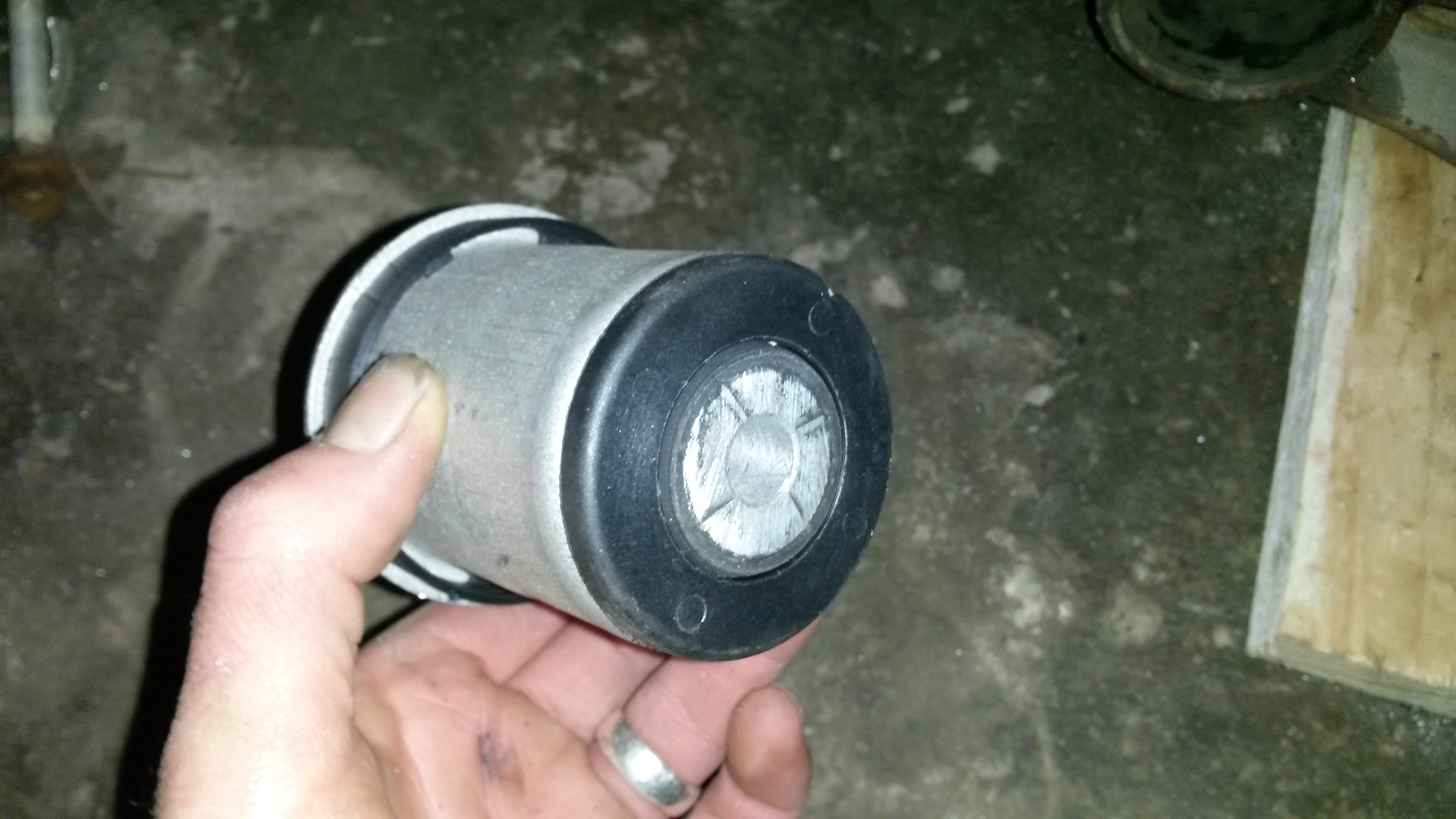

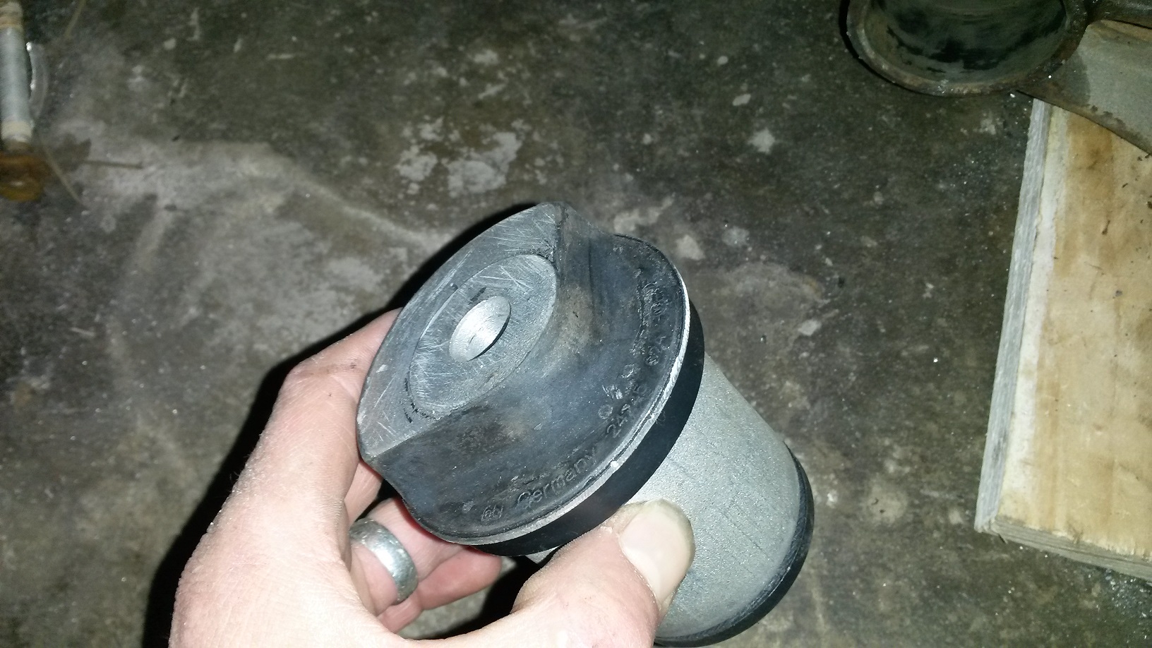

novy silentblok FEBI
detail krytky ktora musela ist dolu, zavadzala, o origo pripravku nie je na nu miesto.. potom som ju zalozil na finale spet..
detail bez krytky..
detail bez krytky..

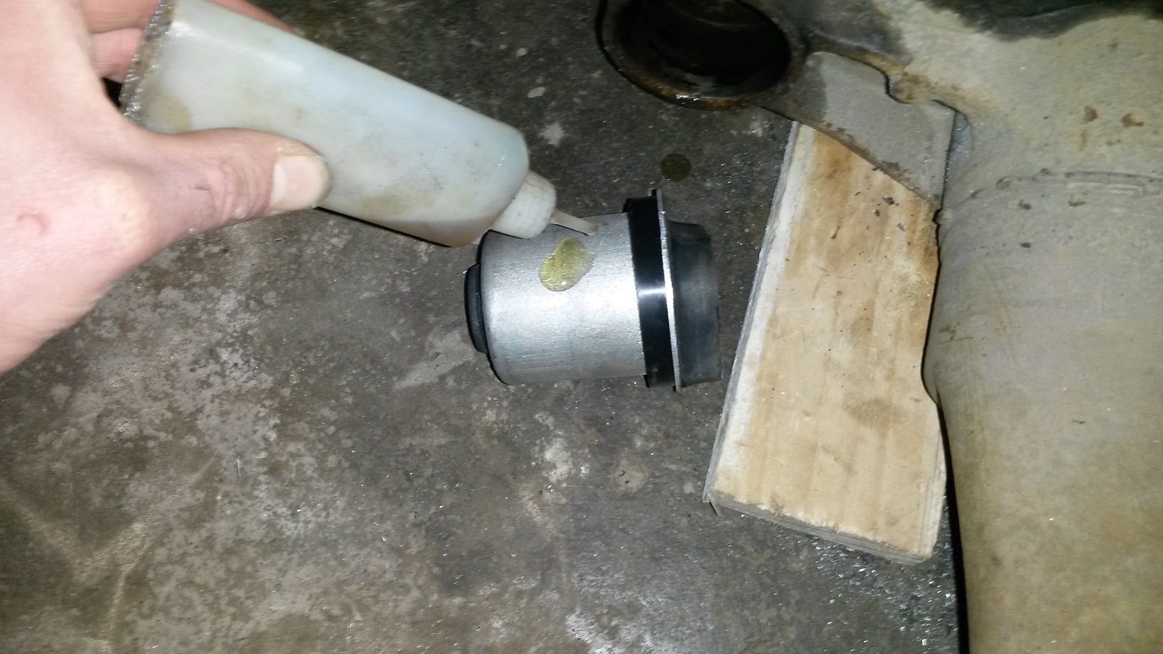

hlavne dobre namazat olejom..
aj silentblok treba dobre namazat...
detail pripravku na vtlacenie noveho silentbloku.. presne kopiruje tvar silentbloku..

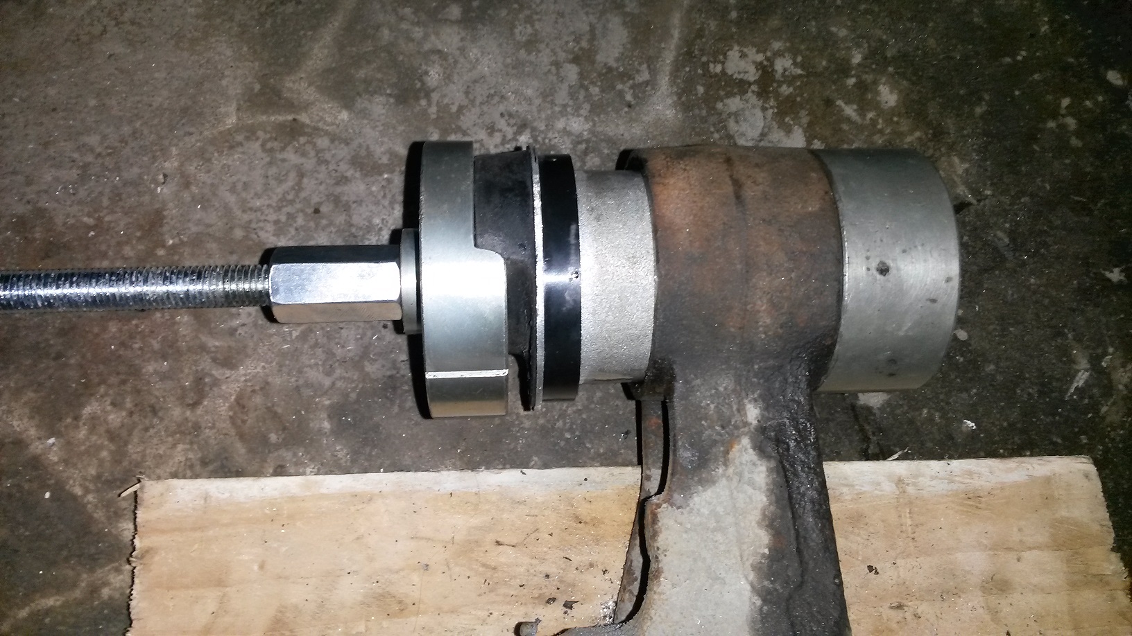

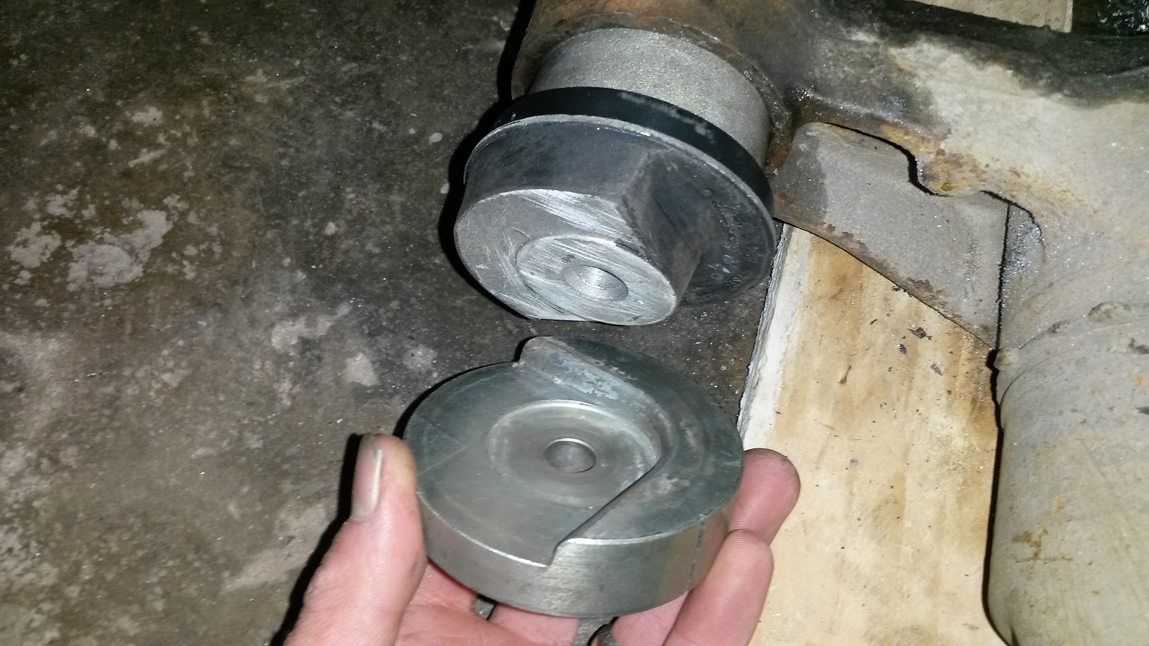

ryska na pripravku musi licovat s napravou...
detail na druhy pripravok.. .zadna strana..
takto si to pekne do seba sadne ked sa to trocha dotiahne..

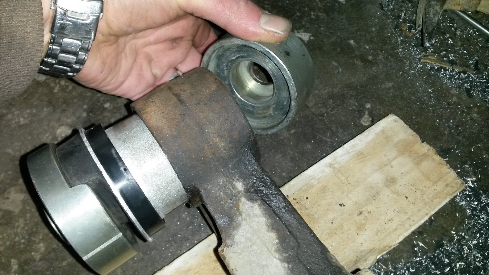

skoro hotovo...
skoro hotovo...
silentblok je na mieste..
a takto to vyzera potom na filale.. hotovo. :)
