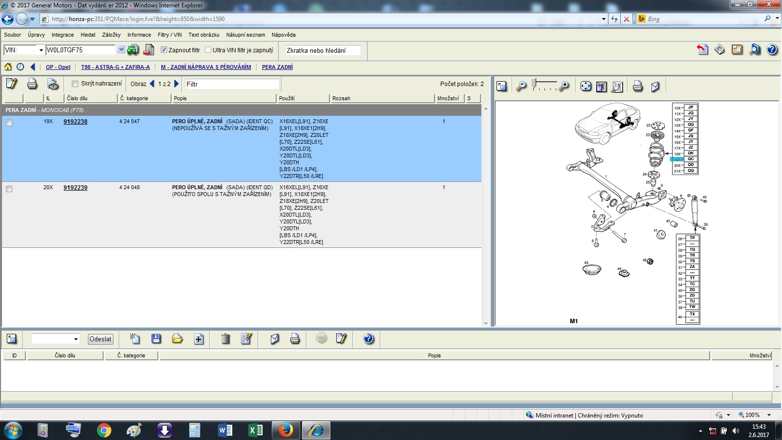

Chtěl bych poradit ohledně zadních pružin na mou Zafiru. Chci je dát nové (praskly obě ) vč. nových tlumičů, ale narazil jsem na pružiny typu s konstantním průměrem a nekonstantním průměrem. Oba typy jsou pod stejným GM kodem. Poradí někdo které objednat (KYB vs. Monroe)? V EPC jsou ještě dva typy, s a bez tažného zařízení. Díky Honza
Zafira Z18XE, r.v.2003, LPG - Lovato
