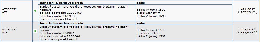

zdravím ... rád bych se vrátil k tomu co tady psal Trdlo zhruba před rokem o tom, jak vybrat správný typ lanovodu k ruční brzdě. Když se člověk podívá do více e-shopů, skutečně zjistí, že se nabízí zpravidla 2-3 typy (povětšinou to ATE, ale mohou to být i jiní výrobci), které se liší vcelku nepatrně údajem délky, ale, a to je poměrně zajímavé, vcelku dosti rozdílnou cenou 1300-1700-1900. Obrázky zpravidla chybí anebo nejsou v dostatečně velkém rozlišení, aby si člověk mohl prohlédnout detaily. Zpravidla je dále uvedeno (anebo také NE a to nebývá zas až tak zřídka), že tento typ je od-do roku výroby, anebo výrobní serie od-do, anebo čísla podvozku od-do anebo číslo karoserie apod., viz.i citace od Trdla a viz.i mnou přiložený obrázek. Kdesi zde na foru je popis jak z VIN zjistit číslo karoserie (anebo podvozku?), takže prý 6 posledních čísel je prý údajně toto číslo karoserie. Všechna čísla, která jsem zde předtím zmiňoval, jsou ale 8 místná. Přiznám se, že jsem z toho tak trochu jelen. Potřebuji koupit lanovody, moje poslední 8-mi číslí z VIN je X810 9855. Když jsem se poptal v pár e-shopech, ať mi poradí, tak mi vždy nabídli to nejdražší, tj.délka 1593 mm. Dle mého názoru by tam ale správně měl být ten rozměr 1592 mm (tudíž i levnější). Můžete se mi k tomu někdo ze zde přítomných a více zasvěcených jedinců vyjádřit. Třeba to pomůže i dalším účastníkům tohoto, myslím jinak velmi dobrého fóra. Předem moc díky.Trdlo píše:Vaclav:
od čísla karoserie 22006461 do čísla karoserie 38999999 - 1592mm/1592mm
od čísla karoserie 42000001 - 1587mm
do čísla karoserie 22006460 - 1593mm
Vše je ATE, a na tvém místě bych nelaboroval a dal tam ATE lana. Starline lana jsem dával jednou, a už nikdy více, absolutně nesedí

a měl bych ještě jednu prosbu ... nemáte někdo výkres-sestavu toho brzdového třmenu BOSCH. Pokud to člověk rozhodí a neposkládá si to hned úplně přesně za sebou, jak ty jednotlivý komponenty tam byly původně, tak je celkem problém to tam ve správným pořadí vrátit zpět. Zkoušel jsem hledat na netu ... bohužel zatím nic
