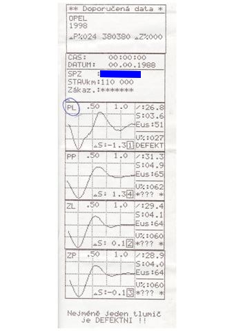

tak sem dnes zajel na test tlumiču.jelikož jsem amatér potřeboval bych poradit do jakeho procenta je tlumič funkční.
v papiru mam tohle:
prilnavost predni- leve ...prave rozdil
73 65 8
prilnavost zadni- leve ....prave
63 53 10

Příspěvek od peter13675 » 23 lis 2009, 16:51
v prilohe je vysledok testu tlmicov u mna na Astre 98 niekedy koncom roka 2006

Příspěvek od nefakcenko » 23 lis 2009, 20:11
nikdo nic neporadi??? :cry: pořad nikdo :cry: :cry: :arrow:
denny
Příspěvky: 3292
Re: výměna tlumičů
Příspěvek od denny » 28 lis 2009, 20:17
Vychází se z hodnot EUS a do 70% předepsané EUS je dobrý.Pod tuto hranici je k výměně.
