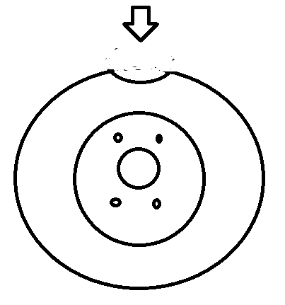

Až bude vhodná výměna, poznám tak, že bude vykousnutý jako na obrázku, který jsem připojil jako přílohu?
Pochopil sem to správně?

Zajmavý... já to tam neměl?! Teď mám vrtaný zimmermany a ty to taky nemají... všude je napsaný jen may a min tloušťka...

různí výrobci různé značení nebo také žádné. vím že jsou rysky jsou vždy dvě mělká a hlubší. pak jsem viděl svrty opět dva hlubší mělký pak toto výše zmíněné vyfrézování (ovšem pozor některé kotouče toto mají jako vyvážení ne jako značku opotřebení) a uplně nejčastěji je jen uvedena nejmenší tlouštka měřená ve středu brzdné plochy.

astraG píše:Až bude vhodná výměna, poznám tak, že bude vykousnutý jako na obrázku, který jsem připojil jako přílohu?
Pochopil jsi to špatně. Kotouče vyměnit! Pokud měly velkou hranu a jsou totál zrezlé (hloubková koroze) nedají se ani stočit. Rozdíl mezi novým a min. tloušťkou je zpravidla 2mm.
