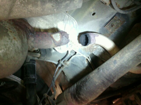

Re: VLNOVEC
To nic není, já měl pod autem taky nějaký kravál a měl jsem tam tohle
