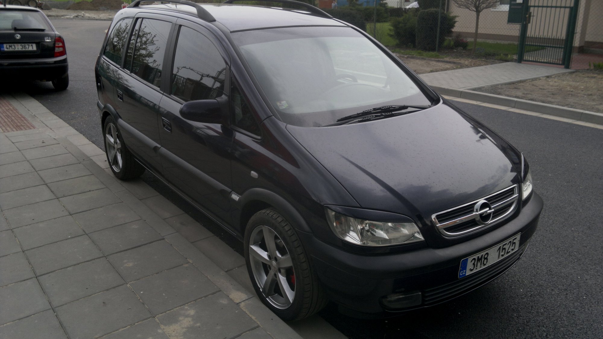

Nazdar chlapi,tak jsem tady novej,ale už nějakej ten rok mám Žirafu,tak bych se chtěl s vámi podělit.Jsem z Olomouce a přivítám,jakékoliv fičury,vychytávky,nebo jen rady.Dobrá rada nad zlato
Ještě nevím,jak to tady funguje,tak mi dejte chvilku.
Něco o mé Zafiře. Koupil jsem ji na inzerát v roce 2009,byl jsem se na ni nejdříve podívat v Ostravě v nějakém bazaru,tam jsem se projel,sehnal jsem číslo na majitele a potom jsem se s ním domluvil na prodeji,pocházel z Frýdku Místku a cena byla hned o 10tis levnější.
Potom mě Zafiru dovezl až domů do Olomouce.
A teď něco konkrétniho - Rok výroby 2003,16 ventilu,74kw,
dovoz Francie,najeto 100150km (časem jsem zjistil že 300000km by tomu odpovídal)
ABS,ESP,automatická klimatizace,elektr. 4x okna,elektr. zrcátka,
vyhřívané zrcátka,vyhřívané zadní okno,palubní počítač,tempomat,multi funkční volant,rádío VDO,
přední mlhovky,alu kola 17´,tmavě modrá metalíza,nekuřák,přední mračítka,
a už na pohled byla pěkná,proto jsem se pro ni rozhodl.

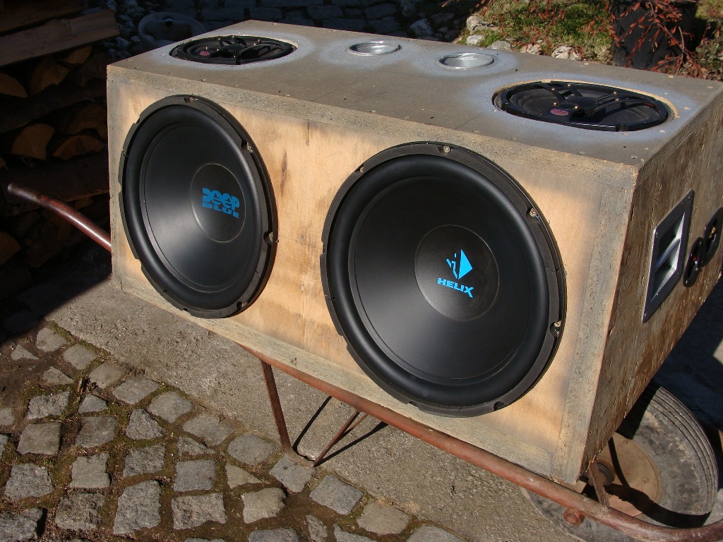

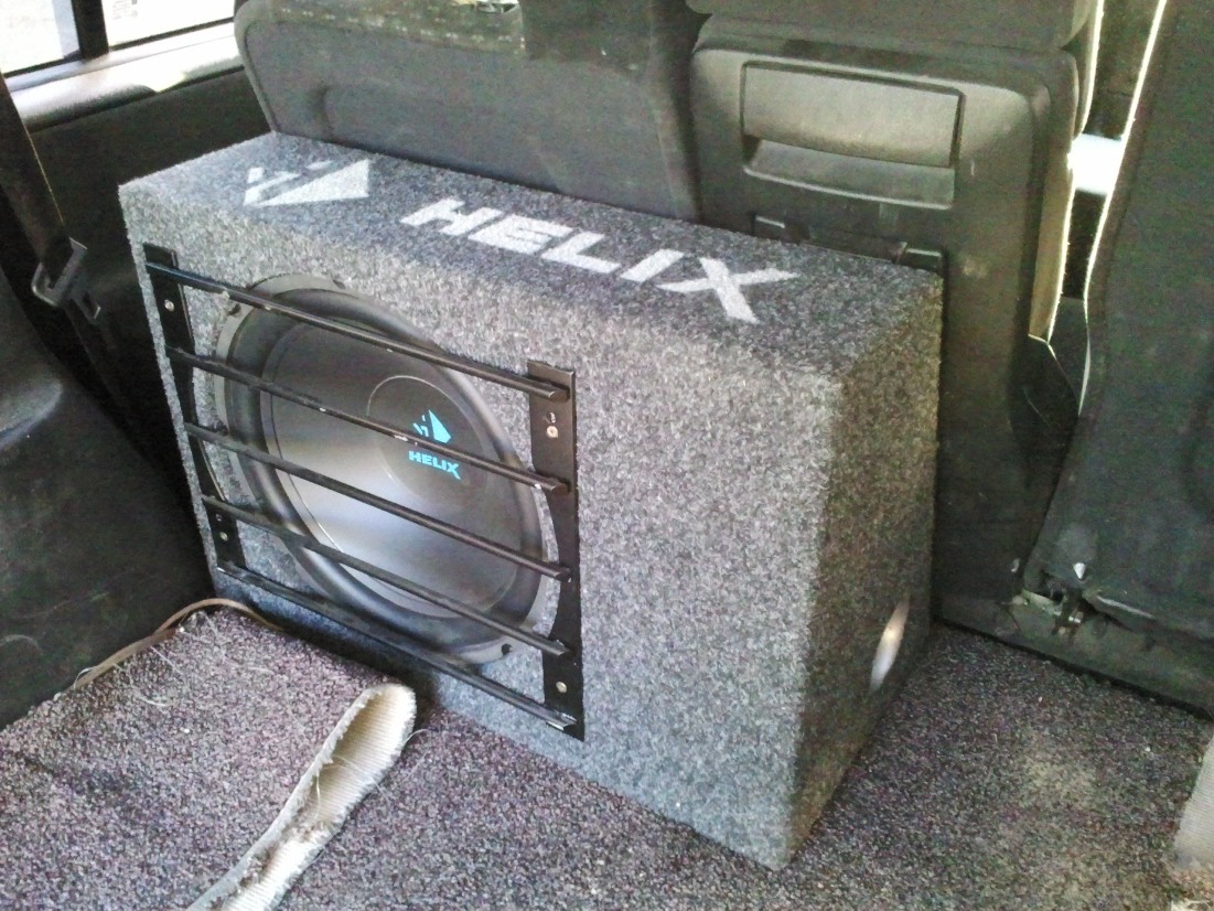

Tak jsem si vyrobyl přesně na míru,aby zabíral co nejméně místa a hlavně aby hrál.Použil jsem tento tepro, Subwoofer HELIX DEEP BLUE 15´- 400 / 800 Watt a dva kousky,vždycky dva jsou lepší jak jeden (ta bedna byla vyrobena pouze na dovolenou na Pálavu)Vyrobil jsem už několik beden na subwoofer (zatím 5ks),pořád to prostě nebylo ono ,jenže jsem potom jsem zjistil,že to není bednou,ani reprákem,ale Zesilovačem.Opravdu se to potvrdilo.
Můžu přidat fotodokumentaci při výrobě tohoto subwooferu,pokud bude zájem,rád se podělím.třeba jsem dělal neco špatně

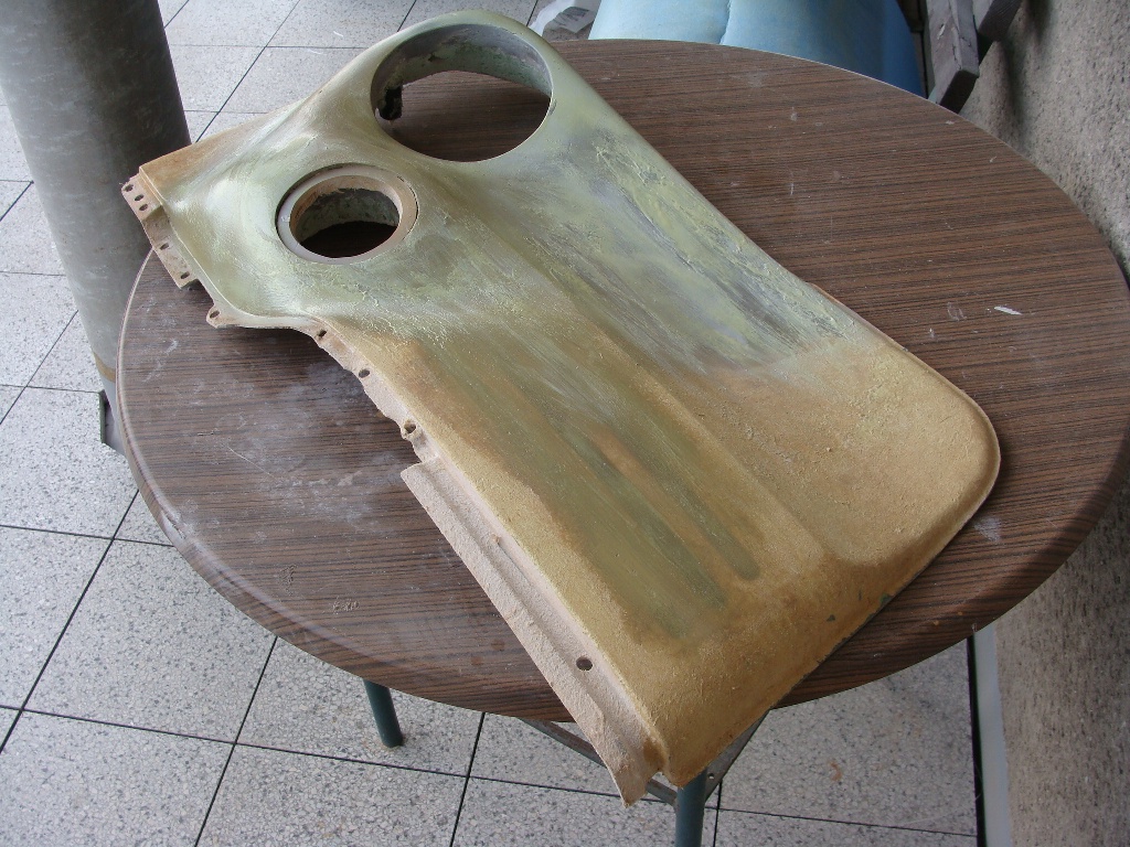

Chtěl bych se s váma podělit o pokus vyrobení doorboardu.
Jelikož jsem zastánce kvalitní ROCKOVÉ hudby,tak mi origo repro nestačilo.Vyhlédl jsem si Impulse compo 6,5 a dnes toho vůbec nelituji.
Potom ještě nějakou tu koženku,miralon pro změkčení koženky,lepidlo,lepidlo ve spreji,montážní pěnu,laminovací tmel a různé pomůcky a mohl jsem začít.Nebylo to vůbec jednoduché,jelikož s koženkou jsem ještě nepracoval a bylo spoustu otázek jak,čím.Ale,kdo nic nedělá,nic nepokazí a také nic se nenaučí

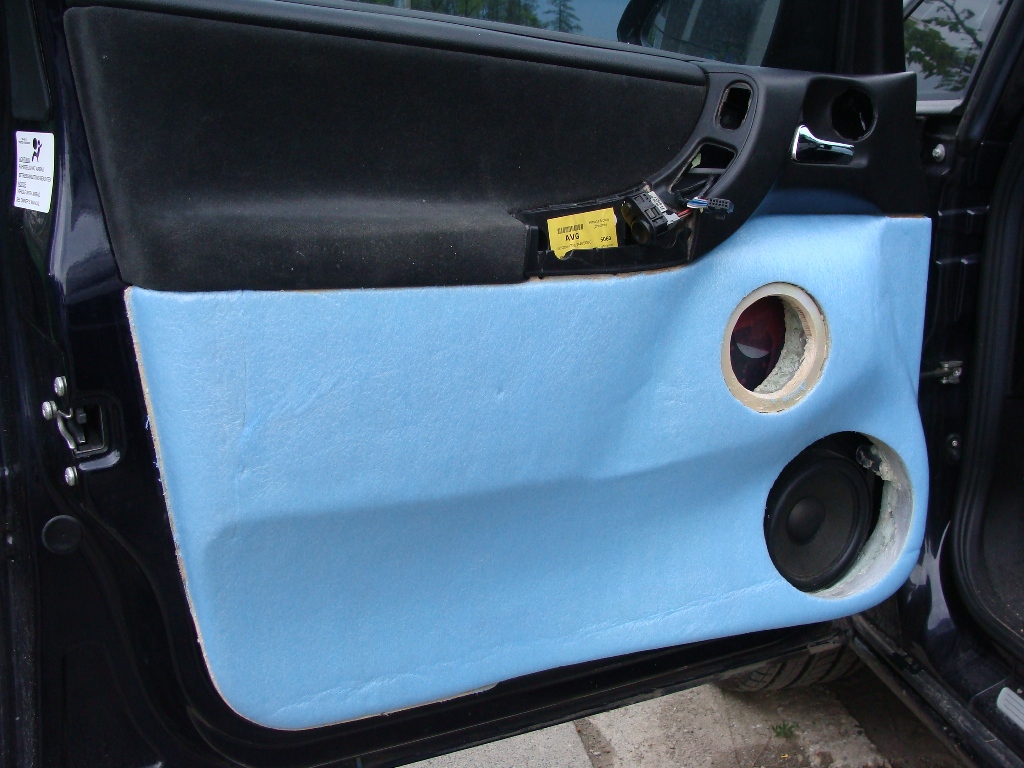

To není konec,jelikož to hlavní přišlo po pár dnech.Celá práce byla na PRD.
Chemoprén extrém jsem koupil pro to,že je do extremních teplot a pro extrémně nerovný terén,jenže ON na sluníčku,jelikož je v autě v létě i 50stupňů přestává držet a odlepuje se,dělá bubliny,takže jsem se nas.al a celé jsem to strhnul dolů,foto nemám,to mě tak nasralo,že jsem to ani nevyfotil.Zašel jsem na vrakáč a koupil jsem druhý tapec za 500kč a předělal jsem si to do původního stavu,ale to mě dlouho nevydrželo,chtěl jsem prostě,aby to hrálo lépe.
RADA od vás,má někdo zkušenosti s lepidlem na koženku,kůži,nebo jiný materiál do auta?Lepidlo které je odzkoušené a drží????Chystám se zase něco lepit a ještě nevím čím.PROSÍM o radu.

Re: Žirafa 2.0 DTi 74kw, 16valve,rv 03 Olomouc + Pokračování
chemoprén musí držet nalepoval jsem kamarádovi tapecáky klasickým a bylo to bez problému

Díky Mirdas,ale jak říkám,mě to nedrželo,možná proto,že miralon je nesavej materiál,to je jen můj názor.
A když si vzpomenu na bratránka,tak lepil chemošem stropnici na passatu a ta mu taky dělala bubliny a místy se odlepovala po zahřátí.
Kdybych nebyl tak nasranej,tak bych to aji vyfotil,ale zapoměl jsem na to.Prostě to dělalo odlepené bubliny,když jsem na tu bublinu zatlačil,tak se to znovu přilepilo.Je pravda že na jedné straně byl chemoprén a na druhé,kontaktní lepidlo ve spreji.
tak to bude chyba my jsme lepili neco jako fleece na origo čalounění co je v lanosu drželo to jak židovská víra a to to nebyl extrém
jinak zkus strhnout ten modrej nesmysl, a pak to bude OK jinak mirelon jsi tím chemoprenem solidně naleptal
