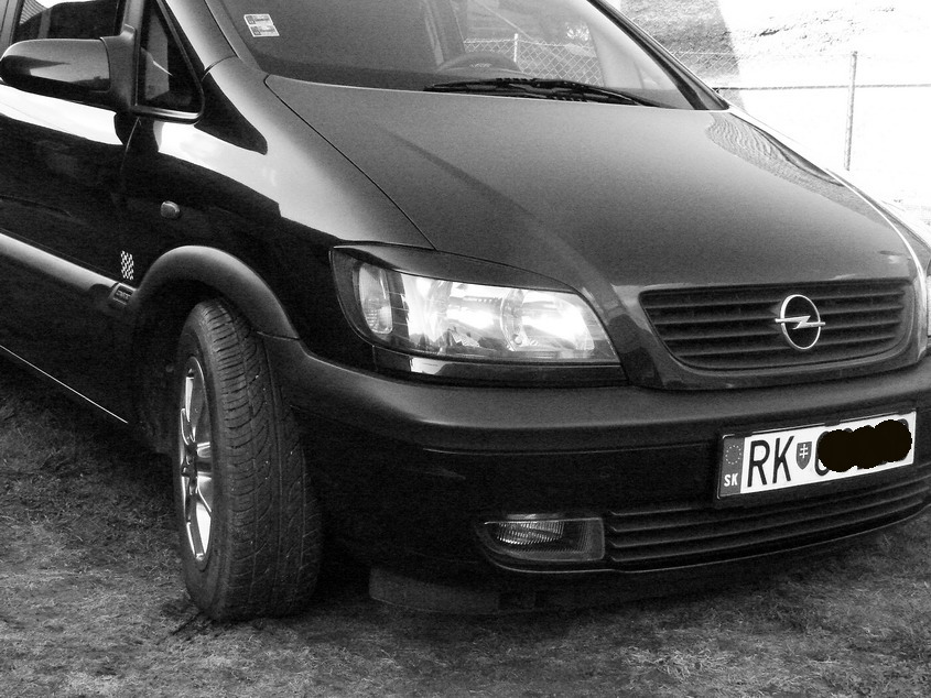

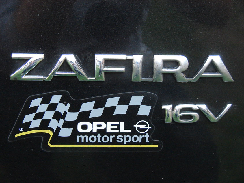

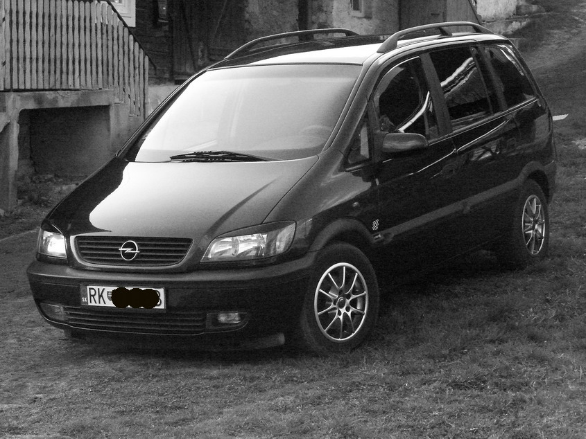

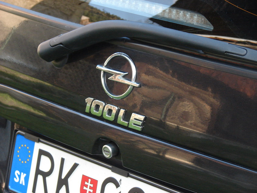

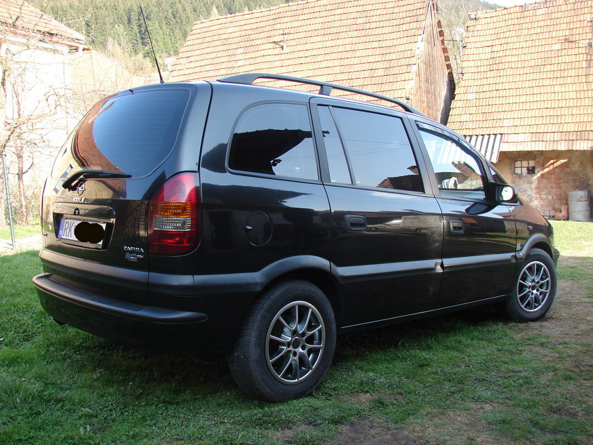

konecne po dvoch rokoch ako mam zafiru som si ju umytu a nabliskanu odfotil
ma nalietanych 207 000 ,ale stale slape az na par chybiciek krasy je to stale dobra rodinna kara.
je tam 2.0 DI 16V(60kw) ale asi po polroku som tam dal spravit CHIP (pomohlo a zatial OK)
vybava je Comfort (ani malo ani vela):tempomat,AC,2x el. okna,el. zrkadla,ABS,4x airbag,hmlovky,vyskovonastavitelny multifuncny volant,modul DS
Spotreba leto 6 + - ,zima 7 + -
auto som nejak extra nupravoval : (je krasne o vyroby)
CHIP
modul DS
tmafe folie (suntrek 50)
deflektory
nove disky
predne svetla na njoy + mracitka
zadne svetla jemne fuknute trasparentnou ciernou
manzetu riadiacej paky
a daznik ktory zavadzal v kufri si tiez nasiel miesto

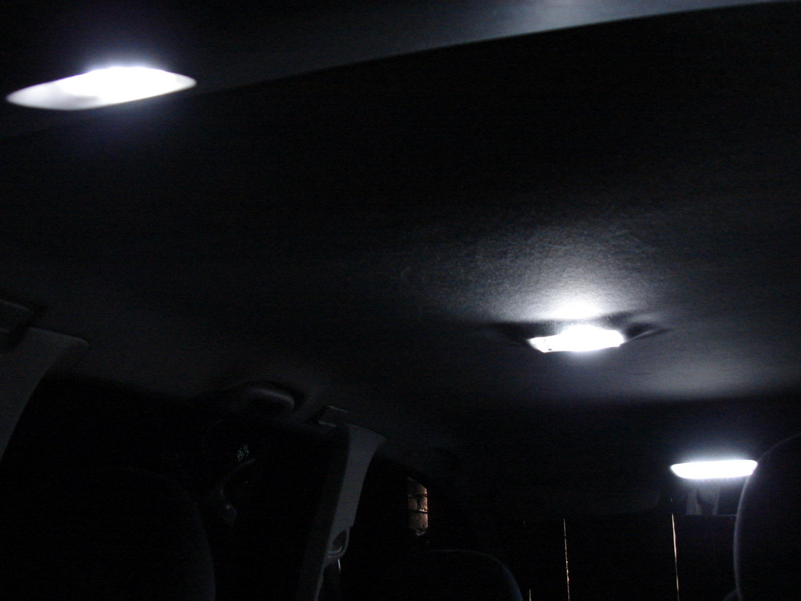

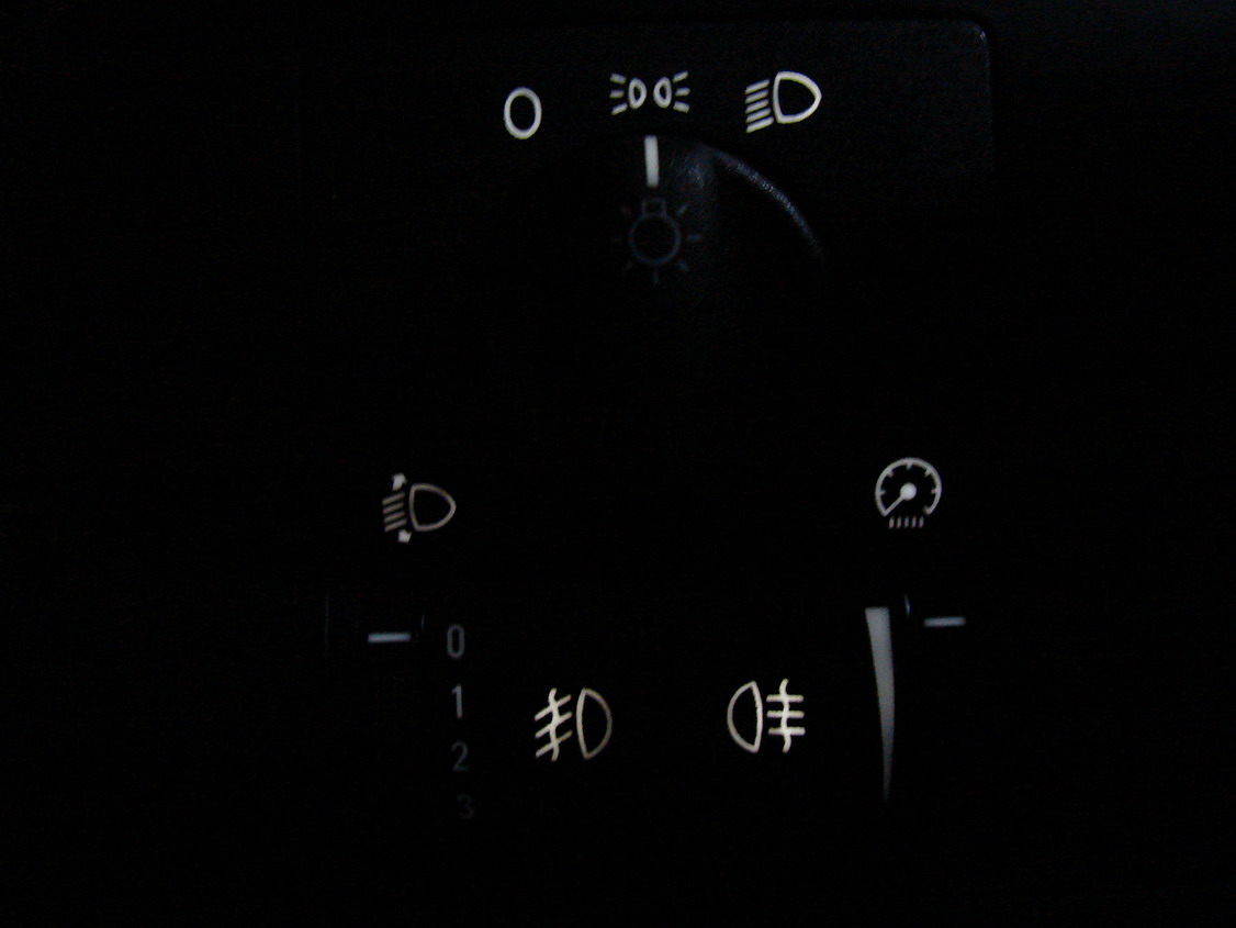

Tak mi pribudli zase nejake tie vychytavky z fora
diodove osvetlenie introsa (cca 36 diod) a 3 hodiny prace
pohlad z kufra
pohlad z kufra

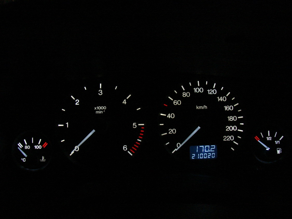

a ani pristrojovka sa nevyhla prestavbe
akurat este radio CDR 500 Nemam spravene ,a ak by mal niekto foto ako to tam v radiu vyzera budem rad ak mi ich posle

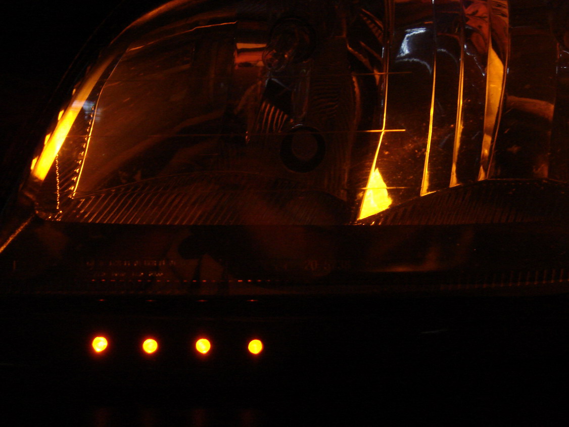

vdaka MIRDA ,tiez som s autom spokojny
niekedy hlavne na malych kruhacoch sa mi zda ze nieje dobre vidiet vyhodena smerovka(posudzujem podla inych aut)
tak este jedno moje male vylepsenie aby ma bolo vydno aj spredu a schvalne je to umiestnene pod dialkovymi koli vyditelnosti
(mozno jeto kravina ale mne sa to paci ).

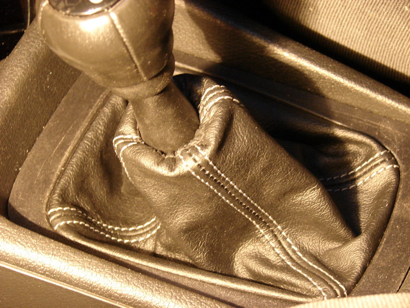

a uz ked som sa tak rozpisal ,pochvalim sa novou ciernou kozenou manzetou RP.
uz tretia ,lebo z kozenky to stalo za Ho.no
tato modro cierna mi vydrzala 4 mesiace tak som dal spravit novu v brasnarstve za 20 euri

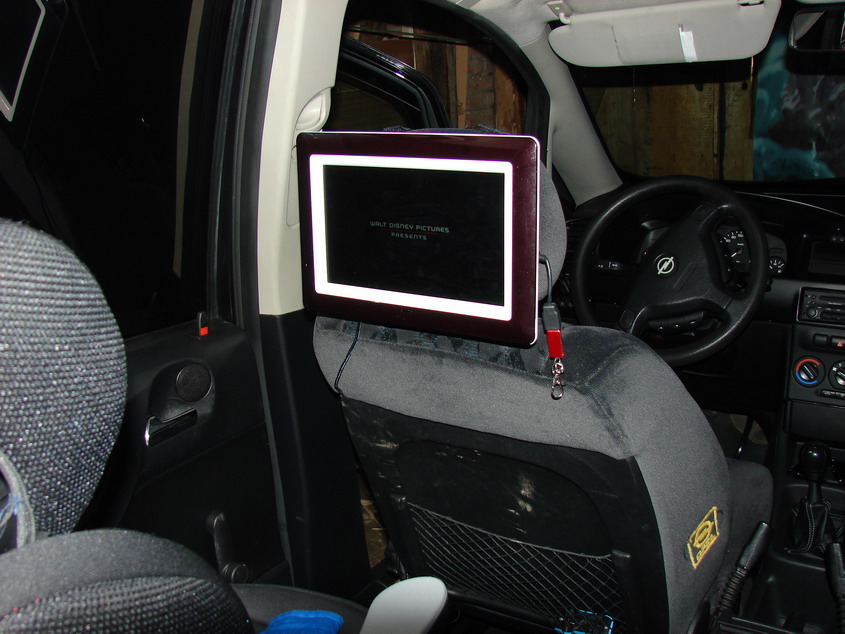

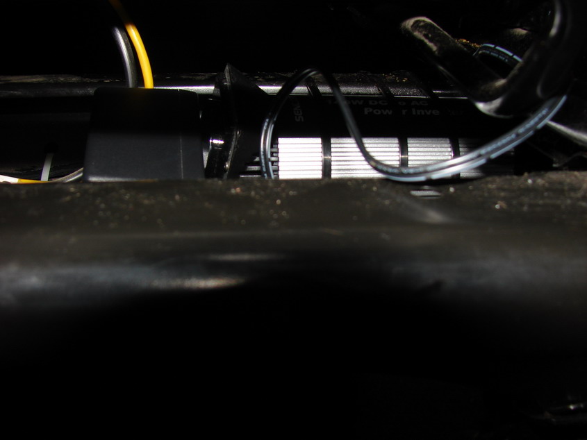

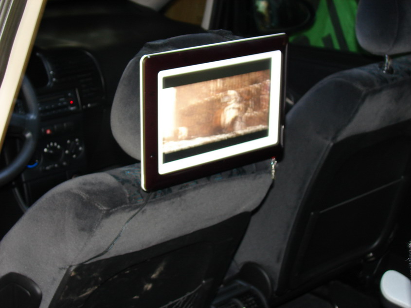

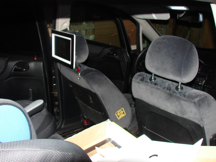

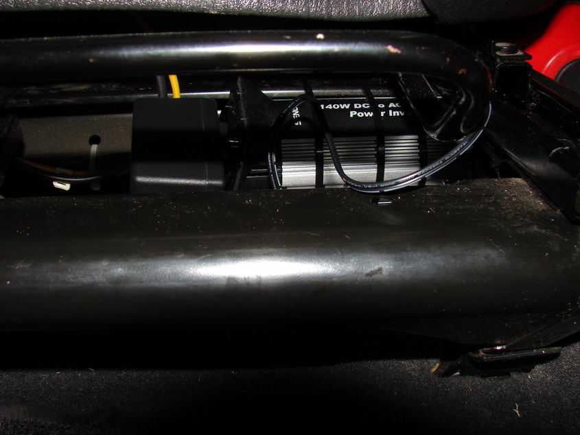

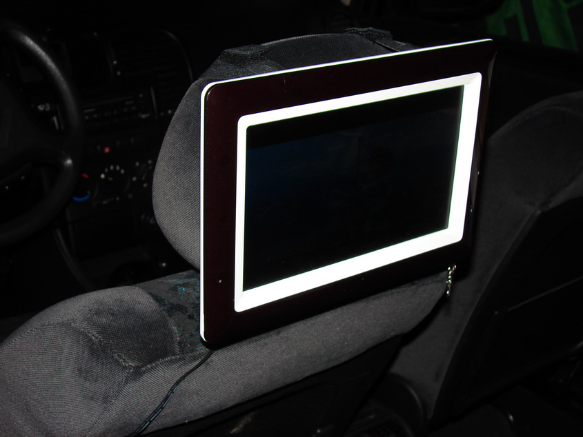

Mam male deti a na dlhe trasy v aute ich treba nejako zabavit. DVD prehravac do auta sa mi zdal moc velky, tie na strop uz ani nehovorim (a musel by tam ostat ked to clovek predava, nikto by to nechcel s dierami v strope).
Po dlhom rozmyslani mi to doslo: FOTORAMIK s podporou mpeg 1,2,4 a bude pokoj.
Tak som zohnal 10" hannspree s podorou USB ,SD,MS a internou pamatou 500MB.
Potom sa vyskitol problem z napajanim v aute ,tak som to decentne vyriesil menicom napatia 140W ,ktory v pohode potiahne aj notebook a cokolvek ine. dal sa sikovne schovat pod soferovu sedacku a napajanie mimo klucik som potiahol z poistkovej skrine rovno od poistky zasuvky (15A)co ide do kufra. Este som vyriesil problem z uchytenim fotoranika na opierku a mal som vyhrane.

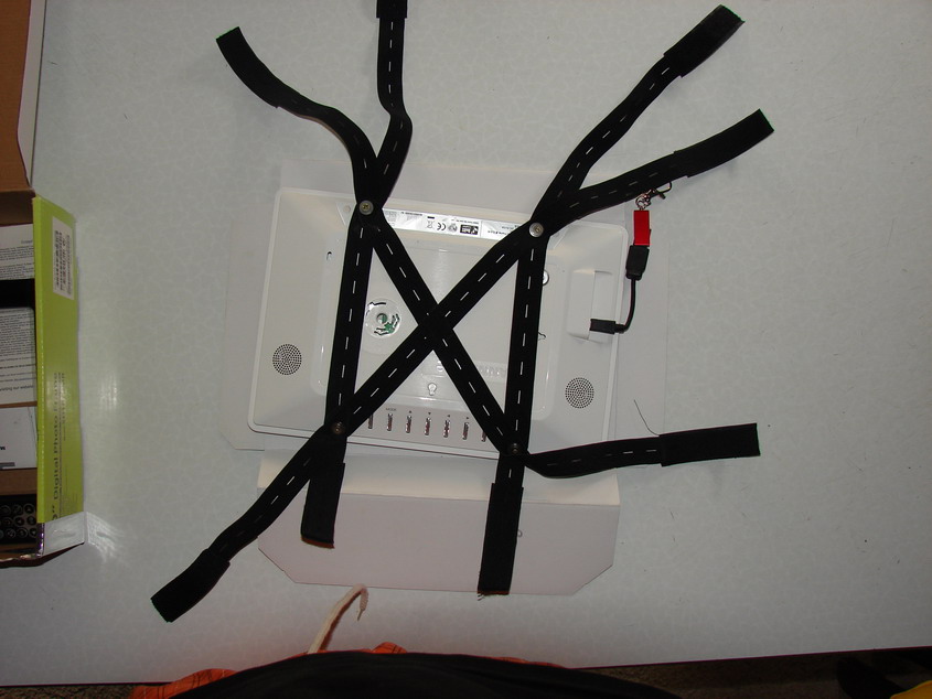

Dal som tam gumene pasy na ktorych konce mi zena prisila suchy zips, a tak montaz na opierku cca 2 min komplet.

Vysledok bol celkom slusny ,aspon ja som bol celkom spokojny a chlapec uz ani nehovorim.
Ma to dialkove ovladanie ,ale taktiez ovladani zo zadnej strany, vlastne 2 reproduktory aj vystupom aj na sluchatka(ked budem chciet mat ticho).
Rramikom http://www.hannspree.com/US/product_det ... 24&c=46534
Menicom http://menice-napatia.heureka.sk/sencor-sca-inv140/
konecny sumar aj s menicom 125 eur za 10 palcove LCD do auta.

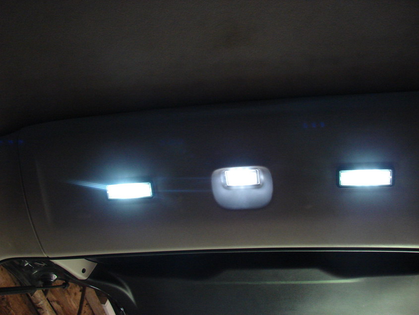

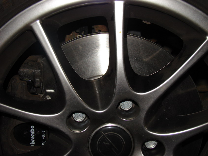

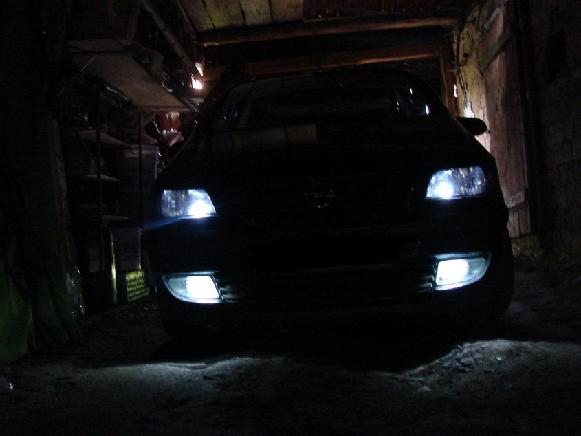

a este mi pribudli nejake tie vychytavky.
ako napr :lepsie osvetlenie kufra
pridavne obrysovky v hmlovkach samozrejme diodove a koplet nove brzdy predok zadok , platnicky aj kotuce brembo . Uvidime casom aka je to kvalita a ci som neplatil len za meno (270 euri bez prace, menil som sam) ????
