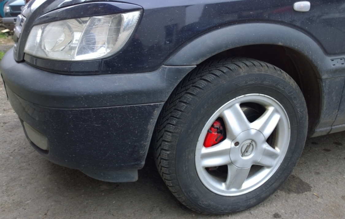

Zimní pneu mám Debica Frigo 195/65/15 Když jsem je kupoval, netušil jsem že to budou Poláci, původně jsem chtěl Sava Eskimo, ale ty už nebyli. Letos je budu mít už 4 zimu a můžu s klidným svědomím říct, že jsem udělal dobře. Sjíždějí se po celém obvodě stejně,fungují perfektně ne sněhu, nehučí, takže za mě Super můžu doporučit. 8)
Dále výměna oleje, Total Quardz 9000, výměna olejového filtu a žhavící svíčka.
A tady letní, rozdíl tam je :-)
Zimáky
Zimáky

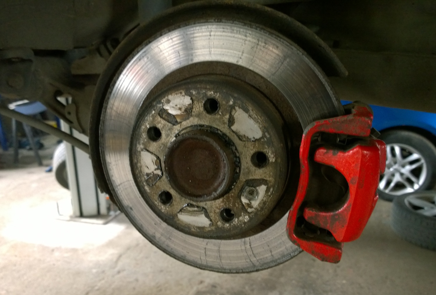

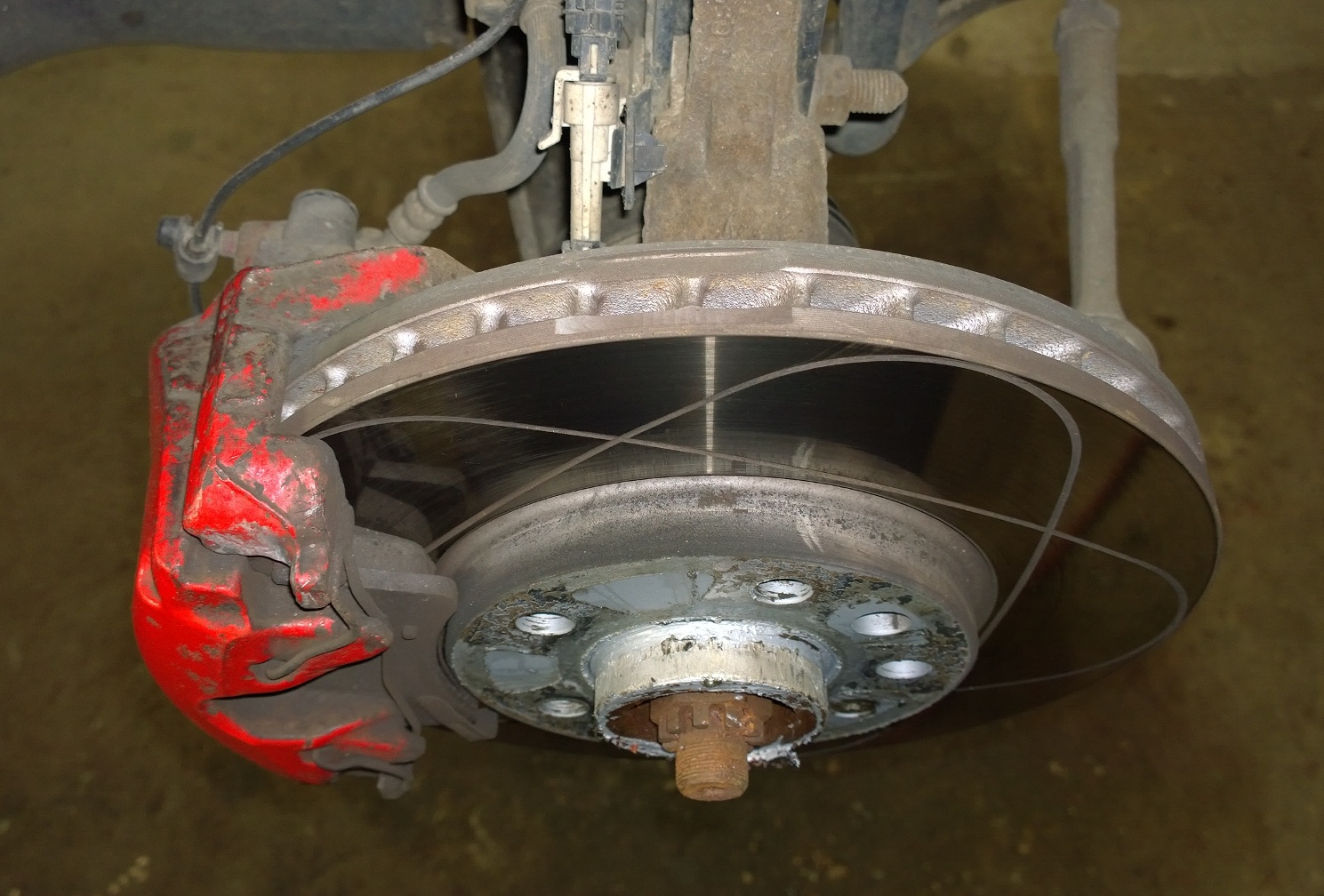

A tady je srovnání kotoučů ATE a Bosch, docela rozdíl. Bosch mají za sebou již rok, ale rezivěli již hned od namontování. ATE mám asi 2měsíce a pořád nic, asi to bude tím, že jsou vysoce nauhličené :D
V každém případě dávám 8) za ATE.
Bosch
Bosch
ATE
ATE
ATE
ATE

kleinak píše:A tady je srovnání kotoučů ATE a Bosch, docela rozdíl. Bosch mají za sebou již rok, ale rezivěli již hned od namontování. ATE mám asi 2měsíce a pořád nic, asi to bude tím, že jsou vysoce nauhličené :D
Ja zasadne len ATE 8) 8) 8) a aj po 1.5 roku prevadzky a skoro 40tkm vyzeraju stále ako nové, žiadna korozia!!! 8) 8) 8)

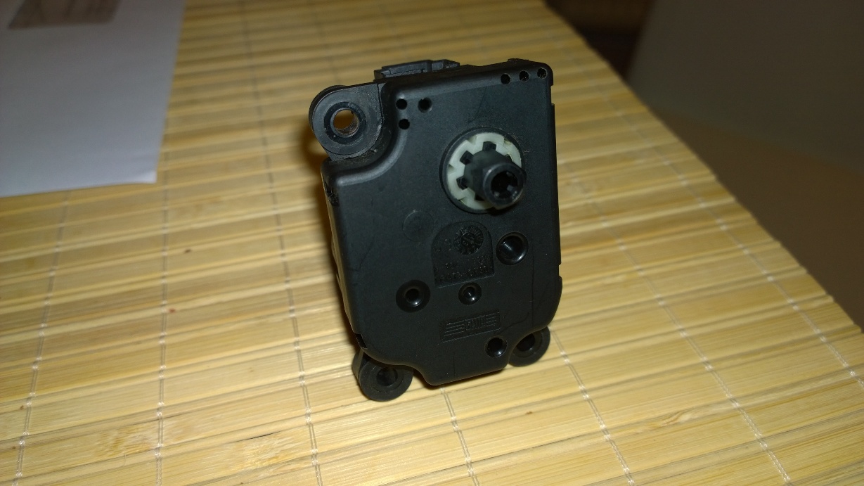

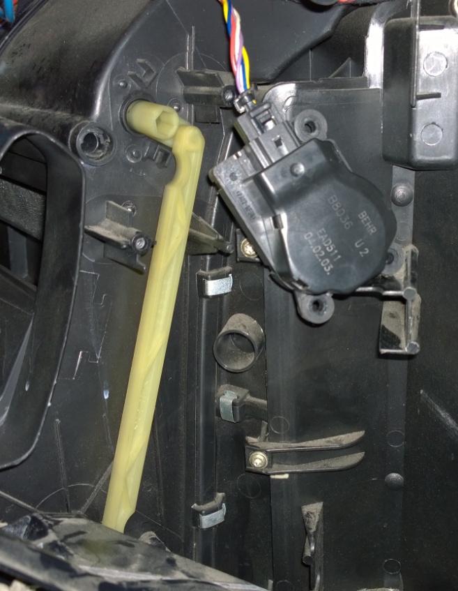

Tak dnes jsem měl trochu času a rozdělal jsem kryt u spolujezdce a zjistil jsem, že je tam servo na otevírání a zavírání teplého a studeného vzduchu, vypadá to, že je po něm. Ta hřídelka, co otáčí tím světlým plastovým šoupátkem se neotáčí, tím pádem to fouká jen studený vzduch, ale dá se to ručně posunout, takže teplo bych už měl vyřešené :D , ale??? Klapky nefungují, ani jedna, pořád to fouká všude, ať přepnu buď na sklo, nebo na nohy :( , to jsem z toho blázen. Budu muset rozdělat asi i druhou stranu u řidiče. Neví někdo z vás,kde mám hledat to další servo. :? :? :?
Zatím se mi nikdo neozval, neříkejte, že jsem jediný, komu to přestalo fungovat, to se mi nechce věřit. :(
Aspoň, že v autě už nezmrznu :wink:

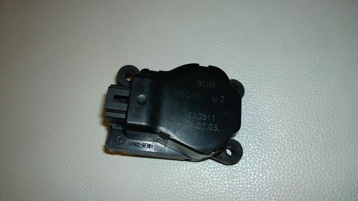

Tak jsem to musel vymontovat, abych vůbec mohl na netu něco podobného shánět :(
Aspoň to můžu ukázat v Oplu a oni mi řeknou cenu, bude určitě překvapivá, jako všechno na Zafču :lol: , ale do smíchu mi nebude.
kleinak
Příspěvky: 248
Registrován: 26 dub 2013, 23:37
Re: Žirafa 2.0 DTi 74kw, 16valve,rv 03 Olomouc + Pokračování
Příspěvek od kleinak » 09 pro 2014, 19:09
Elektromotorek, klapka studeného a teplého vzduchu Behr

Nemáš co zkazit, rozeber to a zjisti, jestli je funkční motorek anebo jestli je vada ve snímači polohy.

Alzafir, nazdar, snímač polohy? To je pro mě novinka, asi je to přesný název, jelikož takhle by to mělo fungovat. Já jsem ho rozebral, to znamenalo jen oddělat kryt a zkusil jsem ho manuálně pootočit a fungovalo to. To je mi záhada, já nejsem zdatný zrovna v téhle elektrice, chtělo by to proměřit, zda kabel dává vůbec šťávu k tomu snímači. V sobotu jedu k bratránkovy, tak budu zase chytřejší, ten se v tom vyzná. Ale proč NEFUNGUJÍ klapky :? ???? Ty přece nemají nic společného se snímačem polohy???
