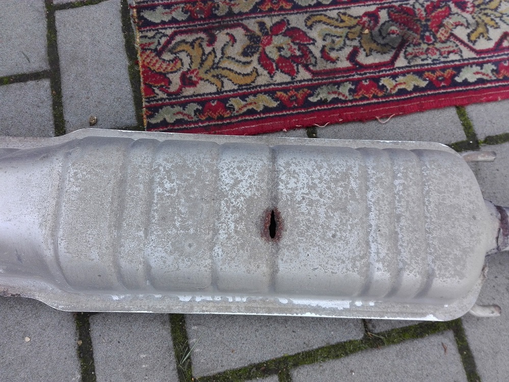

Tak, včera proběhla výměna středového dílu výfuku opět za Izawit (i když má již jiný kulatý tvar) - minulý Izawit byl měněný kompletně celý 25.09.2012 a na tacho bylo 155.000km Nájezd na výfuk tedy činí krásných 6 let 87.000km s toho 67.000km bylo již na LPG! Podle mě parádní výsledek na výfuk za pár korun!
Nyní jsem zaplatil 800Kč za další, a myslím si že tento už "dožije" i s autem... No nic jedeme dál!!
No takhle vypadá Izavit po 6 letech a 87tis.
zadní příruba pro přichycení posledního dílu výfuku.
Zajímavé je, že tahle díra je z horní strany výfuku - spíše bych čekal, že to prorezne zespodu kde výfuk dostává zabrat od silnice, kamínků, vody...
PS: poslední díl výfuku stále drží a nevykazuje poškození tak že uvidíme o kolik "přežije" brášku :-)

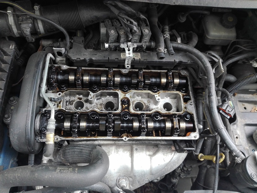

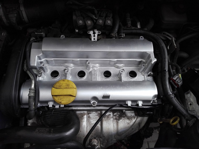

Tak mě opět začala šmoulina zlobit. Opět v zátahu prostě vypne motor s chybou P1600 - nasranej na celej svět sem žhavil wifinu co to může způsobovat když jednotka je po odborném repasu a v záruce.
Nakonec mi poradil kamoš že to může dělat i ona "nová" zap lišta. Tak že jsme jí vyhodily ven a dali druhou a světe div se zřejmě to bylo jí! Auto jede jak zamlada :-)
No ale aby toho nebylo dost tak při výměně lišty byly svíčky od oleje - tak sem ještě sundal víko motoru a těsnění bylo tak tvrdý že se normálně lámalo jako plast! Tak se vše opucovalo, dalo se nové těsnění víka (byl jsme zvědav jak po 255tis vypadají vačky nebo hydroštěly a paráda!) dal senový olej a filtry + svíčky.

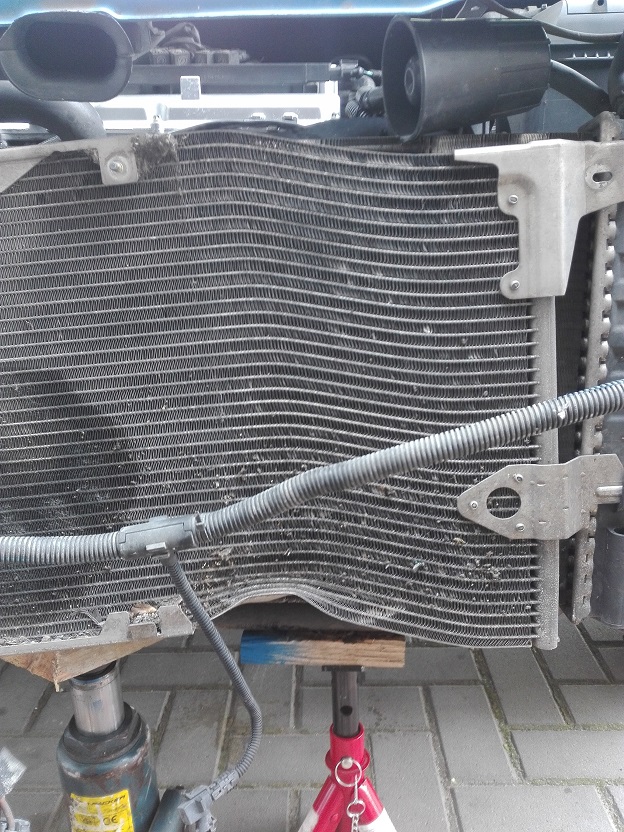

Ještě mě čeká výměna výměníku klimatizace - odešel díky kamínkům ze silnice :-( další investice ale to až zítra nebo příští sobotu.
Marťasek
Příspěvky: 3442
Bydliště: Prostějov (TIR)
Re: Marťaskova "ŠMOULINKA" Z18XE str 26 - vyměna výfuku
Příspěvek od Marťasek » 30 dub 2019, 10:03
Tak sem se vrhl vyměnit ten děravý výměník na klimu - takto to dopadne když vám sjede zvedák z rámu motoru :-) Ještě že nepoškodil Chladič motoru..
Po rozdělání sahary by jste se divili co na spodku mezi výměníkem a saharou bylo za bordel (hlína, hřbitov broučků, listí - a vše mokrý!) Nedivím se, že tam pak ten chladič "prorezne". Každopádně nový i s vysoušečem a pro jistotu i s čidlem tlaku je doma a zítra se jde montovat. Ve čtvrtek pak do servisu zkusit naplnit + výměna vlnovce co se ozval.
Oddělat přední "chladič klimatizace" jde velmi lehoučko - ale musí dolů celý přední nárazník - což je také celkem brnkačka. žádné spešl šrouby nic - stačí obyč základní gola sada.
