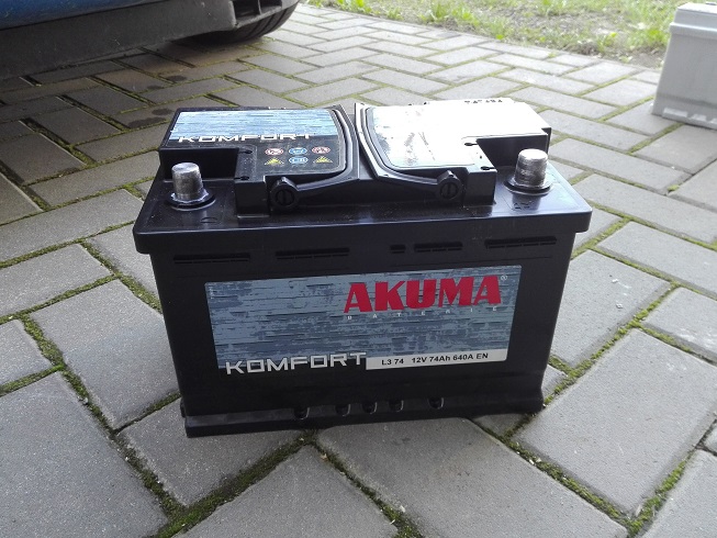

No dneska dorazila nová autobaterie! Stará Varta silver 60ah nestačila na ty mé popojížďky a začala kolabovat (i když po 6 letech je v pohodě a z původních 600A startovacího produ má 540A.
Nakonec jsem vybral Akumu 74Ah 12V za krásných 1950kč i s dopravným. Je smutné zjistit že přímo v Akumě na prodejně je baterie o skoro 1100kč dražší než z eshopu i s poštovným! Hrozný tohle to...
Každopádně jsem se rozhodl pro Akumu jednak je to klasika a jednak se vyrábí ještě u nás.
Vartu silver sem sice chtěl více, ale po zjištění, že to je už jen dovoz a US licence a na prodejně byla o rovných 1000kč dražší než na eshopu sem jí odmítl ihned.

Fakt? No možná se vyrábí ještě u nás, ale bohužel v tom už mají prsty Italové, každopádně já na ní od novoty nenašel moc pozitivního a taky podle toho se poroučela do snad olověného nebe.Marťasek píše:Každopádně jsem se rozhodl pro Akumu jednak je to klasika a jednak se vyrábí ještě u nás..
Teď mám Exide a ta se jeví fakt dobře

Exide vyšla ve více testech docela dobře - Akumu jsem v žádném testu nikde dlouho neviděl... No uvidíme... Jen čas ukáže...

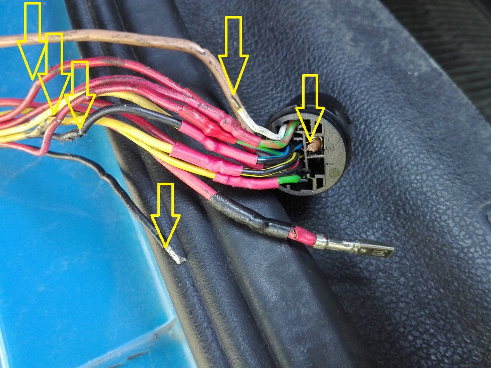

Včera na výlete s rodinkou přestalo fungovat okno... Pak začal blbnout centrál.. Dneska při výměně oleje a servisu klimatizace (chybělo 250g) sem rozdělal husí krk a....
No oprava vydržela úctyhodných 7 let! (ihned po koupi se to opravovalo, protože byly všechny dráty vzadu přelámané a to na obou stranách)

dnes nevydrží žádný baterky, beztak většina se vyrábí v jedný fabrice a lepí se na to jiný nálepky, takže já volím levný baterky, dva roky vydržej a pak koupim novou...

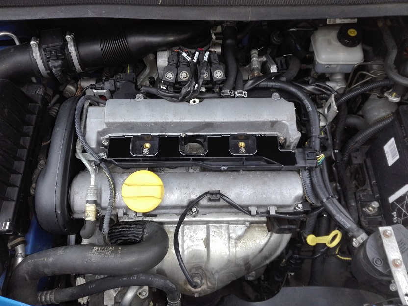

Tak další oprava...
Problém s občasným vypadáváním signálu z plynového pedálu. Kdy jedete pod plynem a najednou jako když sundáte nohu z plynového pedálu (přitom noha na plynu je stále) Pedál se chytí až když nohu úplně z pedálu odděláte a znovu sešlápnete - pak auto jede dál jako by nic.
ŘJ nahlásí chybu:
P1120, P1122, P1550
Zatím po opravě u RomanaK v Brně se "závada" neprojevila.
Na vině byla pravděpodobně zapalovací lišta. Po její výměně za originální novou ( 8200kč!!!) a výměně svíček za Denzo Spark Plug motor přede jako kotě - má výrazně tišší a lehčí chod. Lépe reaguje na přidání plynu a ve volnoběhu mě klesla dle palubního PC spotřeba z původních 1,2L/h na 0,7L/h. Uvidíme jak to bude se spotřebou.
Za mě zatím 100% spokojenost.

Tak pánové zřejmě se blíží nevyhnutelný konec šmouliny.
Storry vynechávajícího plynového pedálu jež započal servisem u RomanaK v Brně kdy došlo k výměně zapalovací lišty a svíček což nepomohlo (-9300kč) (byl v tom i nový olejový domeček) a pokračoval odesláním řj do ecu.de kde zjistili vadnou řj. Zde oprava -8300kč. Oprava se sice podařila ale auto opět stávkuje - nepravidelně bez zjevné příčiny prostě náhle vypne motor. Va volnoběh, v zátahu prostě kdykoliv. |frekvence je tak jednou za 100 - 200km. Někdy hned 2x pozasebou a pak je klid někdy jede 300km a pohoda...
ŘJ vyhazovala chybu II lambdasondy tak šla nová delfina -1500kč. Nepomohlo... Tak jednotka odeslána na prověření zpět do ecu.de a dnes se mi vrátila s tím že je naprosto v pořádku - i imobilizér. (Dva dny tam fungovala bez problémů dle protokolu. -330kč doprava.

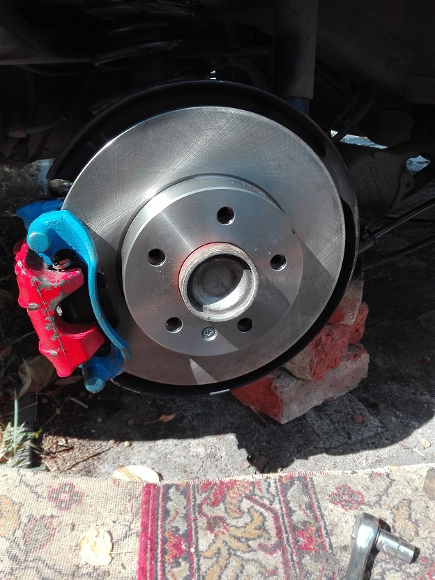

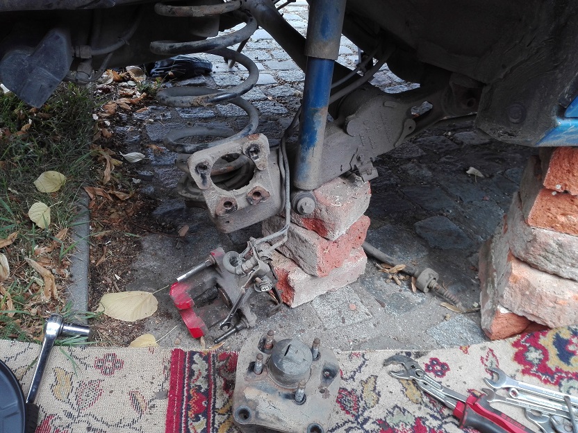

Mezi tím jsem hodil do šmouliny co byla na špalkách dalších -2500kč za fungl nové zadní brzdy.
Popravdě sem doufal, že to bude jednotkou... No asi není, tak že teď babo raď čím to náhodné vypínání motoru může být?
Dělá to i na LPG tak že benál a celou soustavu vylučuji a soustředím se na zapalovací soustavu. V ecu.de mě doporučili výměnu zapalovací lišty - ta je ale nová... - tedy zkusím ještě vrátit tu starou funkční, kterou ale RomanK označil jako né zrovna dobrý kup (né že by ale přímo nefungovala) a uvidíme zda se chyba objeví. ještě mě tak napadlo zda by to nemohlo být čidlo vačky -viz můj úplně první problém po koupi vozu kdy jsem musel to čidlo látat z důvodu zteřelé kabeláže!! nebo čidlo kliky...)

Nové komplet zadní brzdy + sada těsnění + nové plechové kryty + nové brzdové lana.

A jo brzdy jdou do modra ale nepářu se s tím - na prasáka

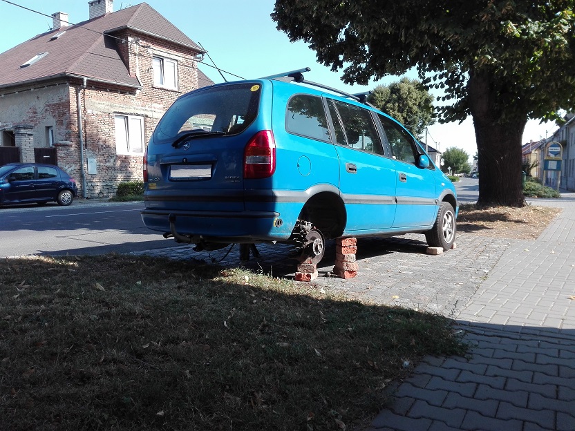

Neřekl bych "Indický servis" ale spíš servis někde na Chánově když vidím ty cihly naskladány pod prahy. Nedávaš při práci na šmoulince nohy pod ní že?
