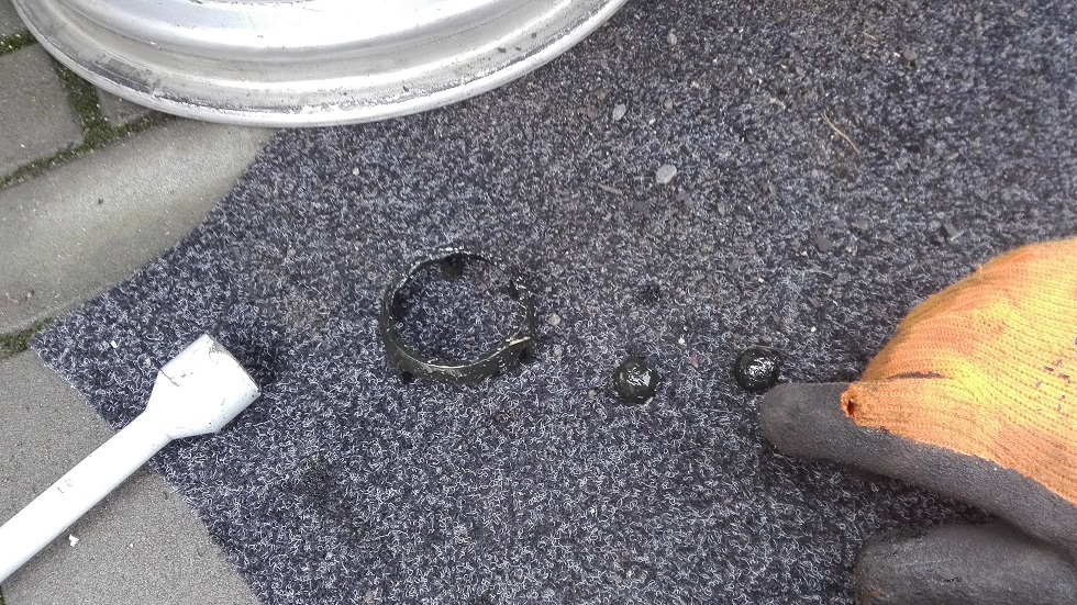

Po rozdělání kola na mě normálně ta poloosa vypadla... tak že kloub v pr...
A samozřejmě že jsou dva tipy kloubů které se liší jak maticí uchycení tak počtem zubů ABS... Mě poser fakt už! To vypadá jako by ty auta skládali s různých dílů co zrovna bylo na skladě...

Tam není cívka jako snímač ABS? Zuby byly na VB, tady už snad ne??Marťasek píše:...A samozřejmě že jsou dva tipy kloubů které se liší jak maticí uchycení tak počtem zubů ABS...
- Marťasek
- Příspěvky: 3442
- Bydliště: Prostějov (TIR)
Re: Marťaskova "ŠMOULINKA" Z18XE 222222km str 21
Tak teď jsi mě dostal...Alzafir píše:Tam není cívka jako snímač ABS? Zuby byly na VB, tady už snad ne??Marťasek píše:...A samozřejmě že jsou dva tipy kloubů které se liší jak maticí uchycení tak počtem zubů ABS...
Podle tohohle obrázku je na homokineťáku ABS kroužek:
Ale já ho tam po vymontování toho kloubu nemám!? (ale ABS samozřejmě mám ) Tak a co teď?? Kde ten "kroužek" jako vlastně je? Že by mě tam někde zůstal u náboje? To nééé snad?
