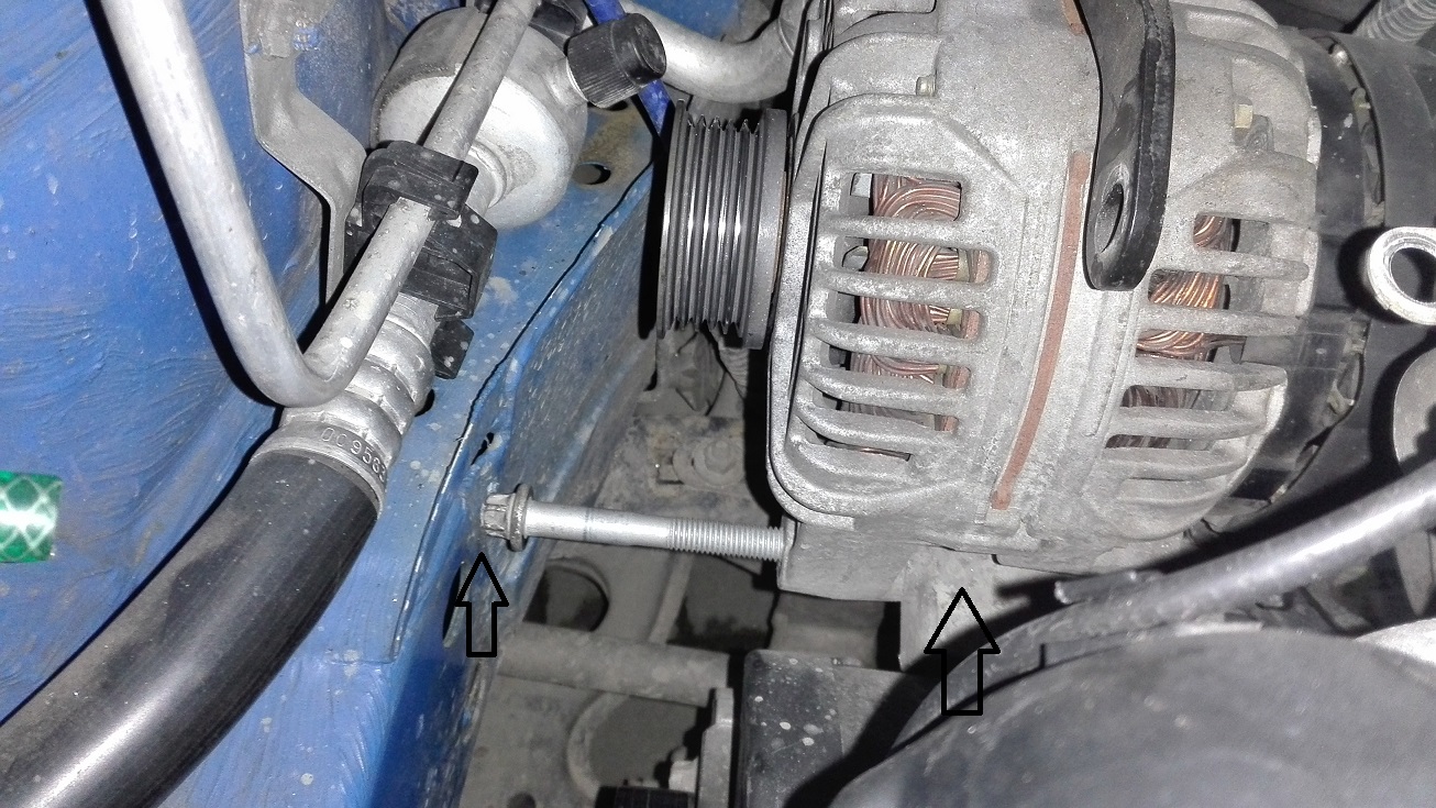

Tak dneska výměna oleje a nový 100A alternátor.. u toho původního odešly ložiska - půjde na repas
K výměně altíku:
Nikdy bych nevěřil, že konstruktéři mohou být takový paka vymaštěný že narvou do spodního držáku tak velký šroub že nejde vysunout! Ještě mě tak 1cm chyběl - proč tedy tam neudělali do karoserie díru aby se dal vysunout? Nejlepší na tom je že jsme ho musel fiknout rozbruškou a poté stejně dlouhý šroub nasunout druhou stranou... Nechápu proč to neudělali takto hned když to jde?! :(
No a nebo jsem někde nepochytil ten správný "grif" jak ten šroub dostat ven...

Ten dlouhý šroub jde až do tělesa motoru? Nemá se jen povolit a jde ven s tím držákem? Už si to moc z mé Astry nepamatuji, ale problém s vytažením altíku na X16SZR jsem neměl.

Použil jsem fígl a sílu druhého člověka, pákou odtlačil celý motor, asi se musel povolit držák, silentblok motoru, ale takhle to s nějako tou nadávkou šlo.

bych se mohl... abych rozebíral silentblok a pak ještě hýbal s celým motorem... za 10s s flexou nebylo co řešit :mrgreen: aneb když to nejde silou, musí to jít ještě větší silou.. No hlavně že ten šroub tam šel dát krásně z druhý strany :(

A nemá tam ten šroub přijít opačně? Matice ze strany od podběhu?

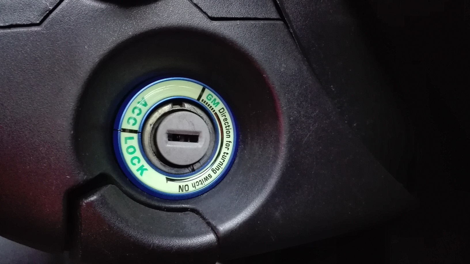

"tuning" made by čajnááá :) jo a ve tmě svítí - asi fosforeskuje to v popisu nebylo :-)

Altík jsem na Zafiře sundával asi dvakrát. Ten šroub mě taky dostal. Ten šroub je přišroubovaný k držáku a držák je přišroubovaný na dvou menších šroubech zezadu na motoru.
Pěkná nálepka na spínačce, máš odkaz na web, kde jsi to koupil ?

to není nálepka - to je plastový kroužek místo toho origo gumového co tam má být. sehnal jsem to na
https://www.wish.com/c/578b6752a65c6944039fee76

Je to hezké, ale klidně by to mohl lehce svítit.

Ok, díky. Sehnal jsem to Aliku za 1,5 dolarů. Objednáno :)

COBEIN píše:Je to hezké, ale klidně by to mohl lehce svítit.
ale ono to svítí (ne přes žárovečku)! Je tam v tom asi fosfor nebo nějaký ten šmejt :-)

Tož to je teda super, to chcu taky! Ne že bych na spínačku neviděl, ale spíš jako machrovinka! Bude to někdo objednávat-kupovat? Jeden ks bych každopádně vzal. 8)
