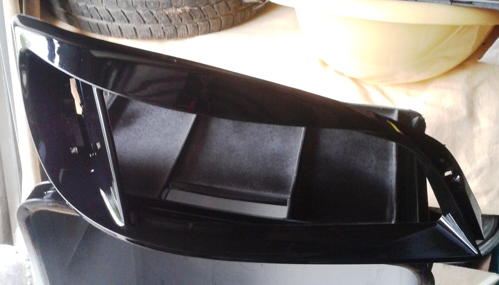

To Vidlacek: Jojo, celý světla jsem rozhodil, demontoval vnitřní rámečky, který jsem potom nastříkal. Dělal jsem to už na více svých autech - např. na Omegách. A nikdy jsem neměl sebemenší problém s těsností, resp. nikdy se mi světla po tomto zákroku nemlžila. Jako barvu požívám standardní sprej - většinou černou metalickou + potom čirý lesklý lak.
Co se týká zadních světel - nikdy jsem zadní nedělal, takže Ti asi neporadím. Nevím, jaký tma používají lepidla. Na předních se používá nejčastěji butyl... něco jako černý silikon... Dělal jsem x let v Automotive Lighting - vyrábí světla pro BMW, Mercedes, Ford, Renault, Opel Zafira B, Mini, atd... takže jsem byl v oboru + přikládám foto nastříkanýho rámečku...

Mohl bys mi dát nějaký odkaz, jak vypadá ten silikon, nebo čím to lepíš?

Dal jsi to do trouby nahřát nebo jak jsi ty světla rozdělal?firebladetom píše:Díky všem za kladný reakce!!! Moc mě to těší...
Podělíš se s náma o postup jak jsi to udělal? Postup rozdělání + čím to pak slepit?

Postup je naprosto jednoduchý
Dříve než začnete s pracemi, ujistěte se, že je přístroj vypnut od elektrické energie... Ne, si dělám srandu
Jako hlavní nástroj mám něco jako plochý šroubovák s širokou základnou. První krok - je zapotřebí nejdřív ze světla sundat všechny ty gumy, co jsou většinou okolo, potom vycvakat plastový zácvaky, které drží pohromadě přední čirý plast (sklo) s černým domečkem světla. Je lepší tyhle rozebíračky dělat, když je venku teplo, nebo nechat světlo na sluníčku. Nicméně to jde i za studena. Butyl, který se jako originál používá nejčastěji na lepení je něco jako černý silikon, který by měl být pořád měkký. Takže jsem světlo nikdy nenahříval v nějaké peci ani horkovzduškou. Vím z práce, že když butyl zahřejete víc, tak se začne tahat jako žvejkačka, čili pak máte zasraný celý světlo od butylu.
No a potom už tím svým širokým šroubovákem zvětšuji mezeru mezi sklem a domečkem. Zprvu to jde vždycky těžko, ale po chvilce butyl povolí. Až se vám vytvoří mezera mezi sklem a domečkem (oddělí se od sebe), tak je potřeba butyl přeřezávat. Butyl se natahuje a vytváří jakoby most mezi domečkem a sklem. Používám na to klasický skalpel. Butyl má docela slušnou pamět, takže jakmile ho přeříznete, tak se vrátí skoro do původního tvaru - většinou do drážky v domečku. No a takhle postupně odděluju přední sklo světla od domečku, dokud není úplně sundané.
Potom už se světlem musí dělat každy co chce a montáž je o tom jednodušší, protože jsem nikdy žádné lepidlo nepřidával. Prdnu sklo zpátky do drážky a je potřeba ho tam řádně zatlačit, aby se butyl opět dokonale slepil. To stlačování mi trvá třeba 10 minut. Opět chvíli trvá, než butyl povolí a sklo perfektně zasedne do drážky.
A ještě jedna rada - když bude stříkat vnitřní rámeček, nebo cokoliv stříkat uvnitř světla, musíte to nechat dokonale zaschnout (minimálně 12 hodin). Jednou jsem totiž příliš chvátal a světlo zkompletoval cca půl hodiny po nástřiku, tudíž mi barva pořádně nezaschla a odpařily se mi ty sračky z barvy dovnitř do světla, světlo se jakoby zamlžilo, ale nešlo to už nikdy sundat. Plast nějak zareagoval s výpary, zdegradoval a světlo bylo zamlžené. I když jsem ho potom znovu rozdělal a chtěl mlžinu utřít, tak to nešlo. Byly jakoby vyžrané minidírky do plastu. Jinak žádná rizika nehrozí.
Mám teď o víkendu v plánu ještě něco "tunit" ve světlech, tak se kdyžtak pokusím postup nafotit...

Chci zkusit nalakovat rámečky do barvy auta... jen to zkusit... viděl jsem to na zlatým passatu a vypadalo to luxusně... tak jen zkouška
