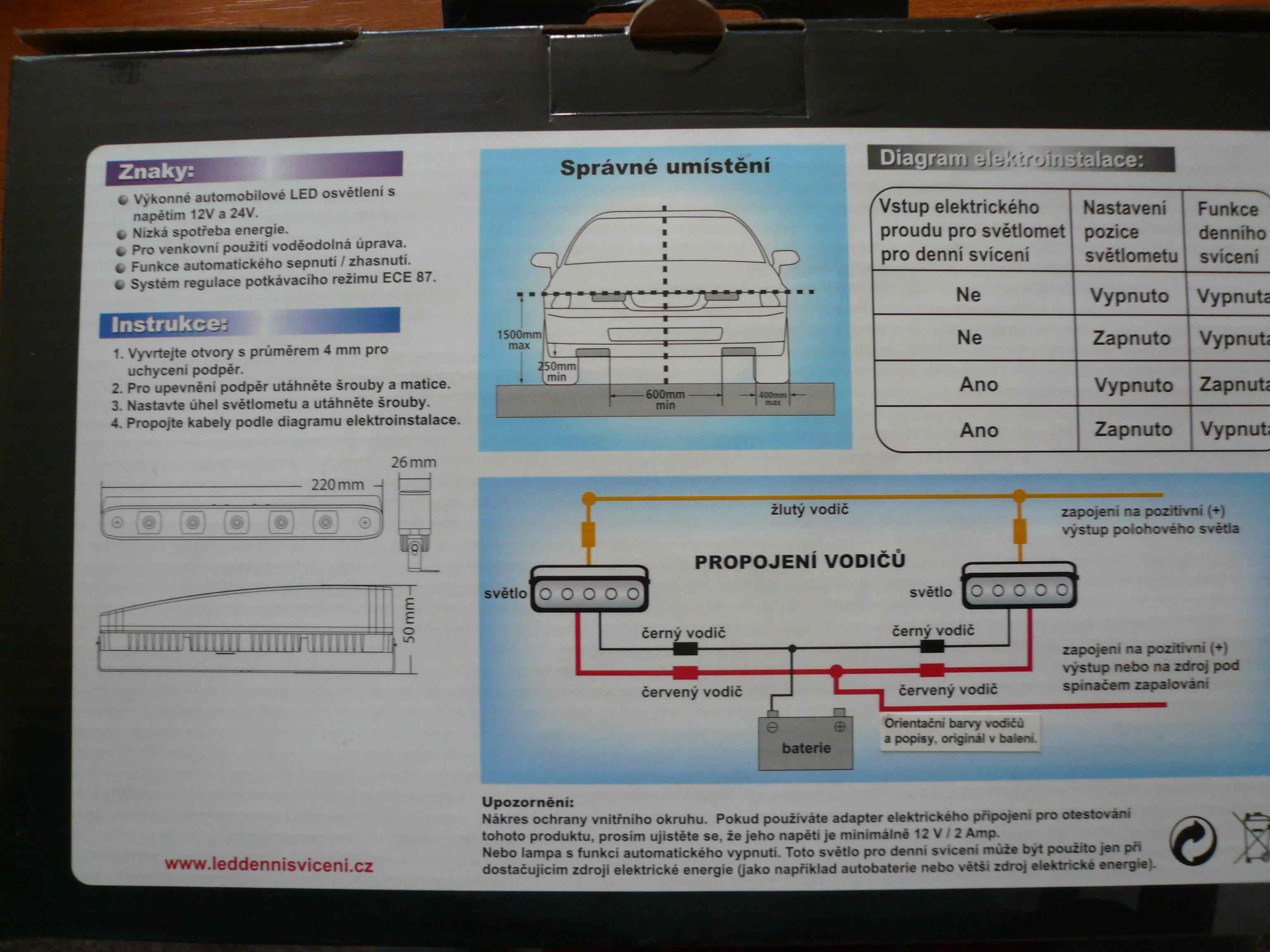

Schválně jsem koukal a hledal ať to svítí dobře. Toto je typ DRL X5 pro 12 i 24 V, fotky z krabice přikládám

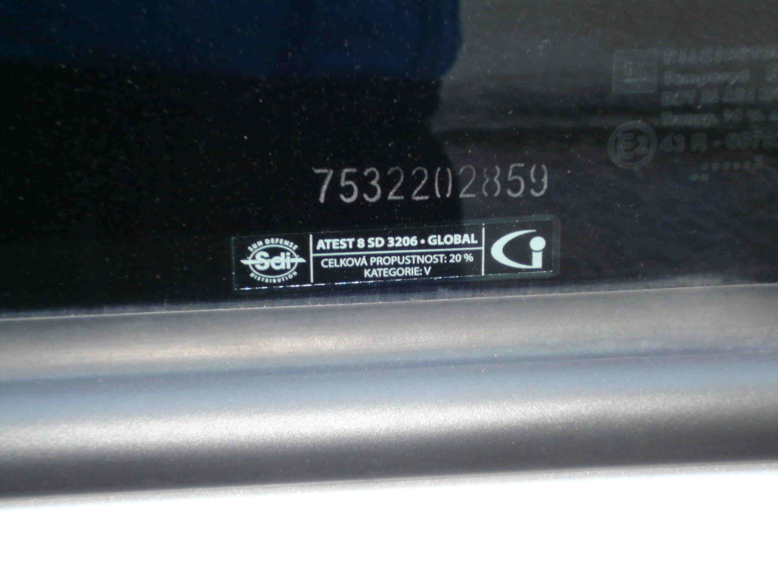

A konečně došlo i na fólie
Z venku dovnitř skoro není vidět, zato zevnitř jako by skoro nebyla

tak hlavně že máš to správné a žádný aukro šit, zapneš motor svítí zapneš potkávací nesvítí .....nj folie paráda ale co těch 20 udělá v noci??

Vepředu nic nemám, pozadu nejezdím a couvat umím i podle zrcátek, tak si myslím, že ta tma nebude vadit. Ono zevnitř je vidět o hodně líp a oči ještě slouží
Navíc dozadu dávají mnozí jen 5% propustnosti, to by asi bylo už moc

somik ma pravdu v noci to neudela nic mas zrcadka ne,a nejezdis kamionem snad couvat umiskubesmaurer píše:tak hlavně že máš to správné a žádný aukro šit, zapneš motor svítí zapneš potkávací nesvítí .....nj folie paráda ale co těch 20 udělá v noci??

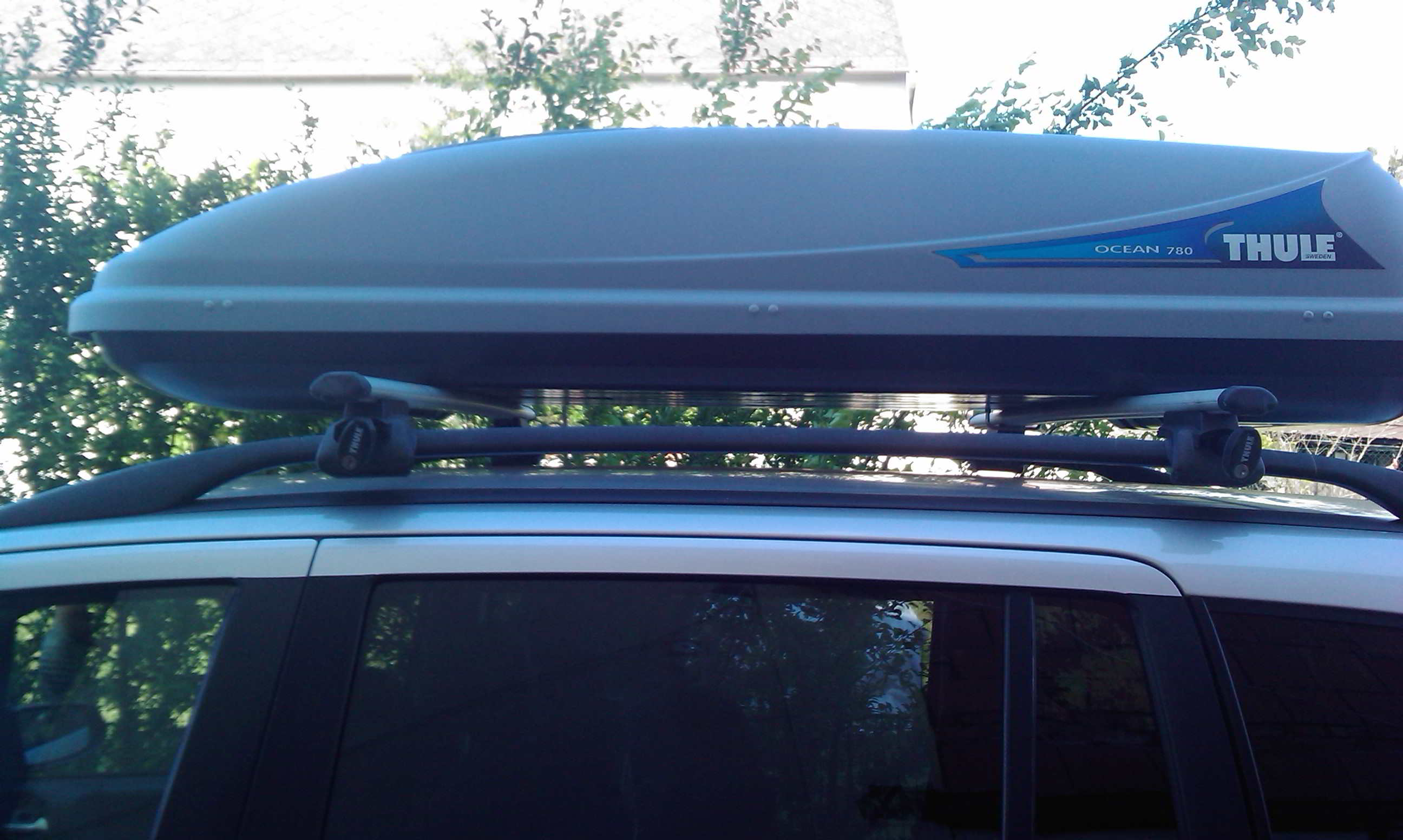

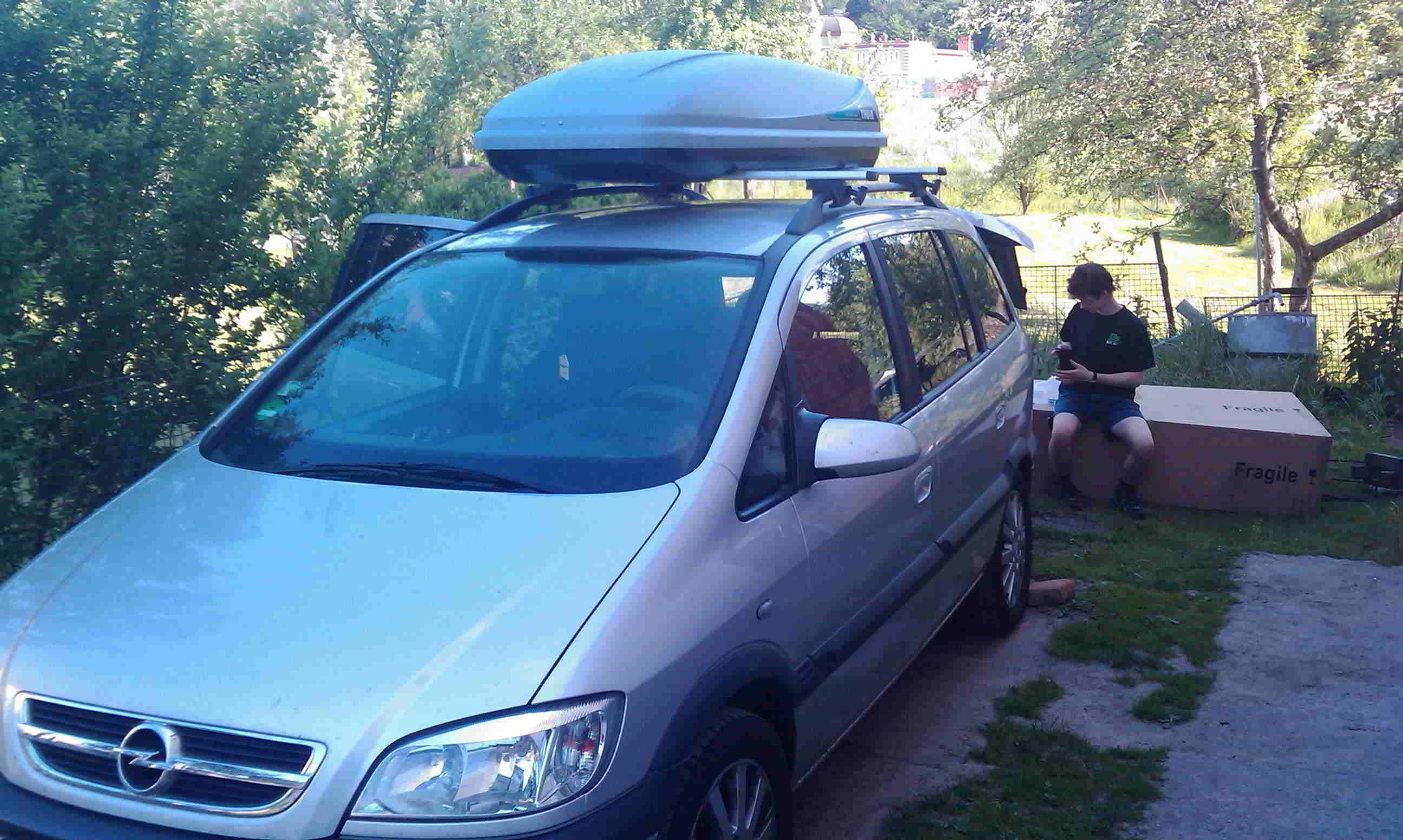

Další radost, protože jedeme na dovču i s rodiči, Zafirka je malá...rakev na střech se vždy hodí
Volba samozřejmě padla na Thule, typ Ocean 780.

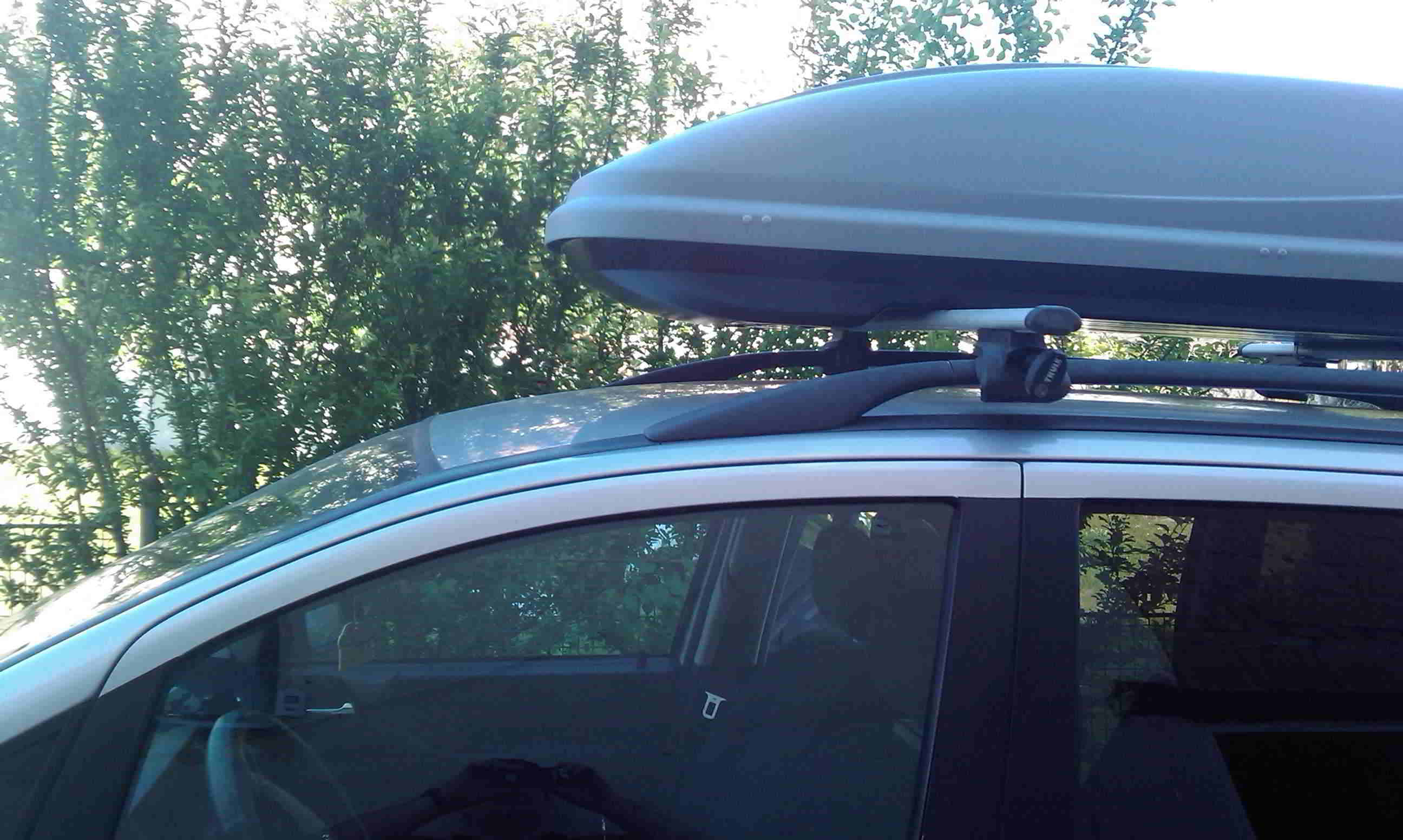

A ještě detail umístění vepředu a vzadu. Tento rozměr je ideální pro Zafirku

Hmm zajímavý hele cena?

5599,-Kč, doprava zdarma.
http://www.obchod-thule.cz/92-thule-ocean-780-seda.html
Objednal jsem to v sobotu, a ve středu jsem to měl doma, protože jsem dal platbu předem, tak jsem čekal déle na dopravu, než to stáhli z banky.
Obchod super, v pondělí mi ještě osobně volali, že čekají jen na platbu.

Pekny .Mam ten samy cca 4 roky a naprosta spokojnost
