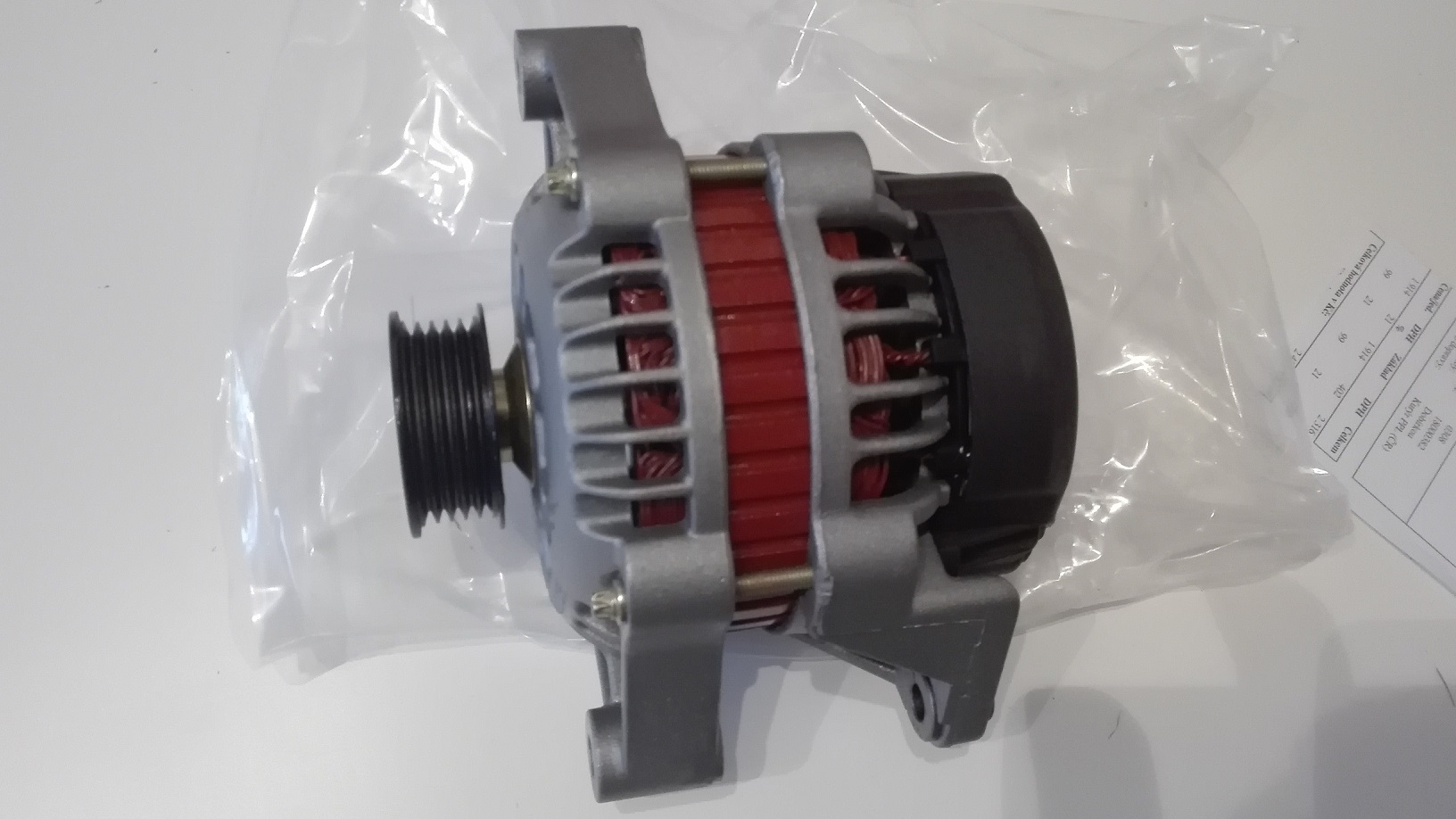

Tak šmoulina byla definitivně pasována z "rodinného vozítka" na firemní
a jelikož se asi "vzpírá" a moc se jí to nelíbí, tak sem předevčírem zjistil, že při studeném startu něco jako by hučí a skřípe na straně rozvodů než se auto trošičku zahřeje (pak už to nedělá).
Po odpojení altíku a nastartování sem zjistil, že altík má načnuté ložiska.
Jak sem auto koupil bylo první co jsem udělal profi repas altíku a startéru - nebyl třeba ale pro sichr.
Po cca 70tis tedy altíku "odešly" ložiska...
No ale chuj s tím - už mám doma nový a v neděli bude menší servis - Olej, nové lanovody, altík a možná ještě něco co se třeba objeví na zvedáku.
PS: a jak jsme se tady někde bavili o té "volnoběžce na altíku" - tak já jí opravdu nemám - sem říkal že je mi divný že bych tam něco takového měl... že je tam jen kus železa - řemenice...
