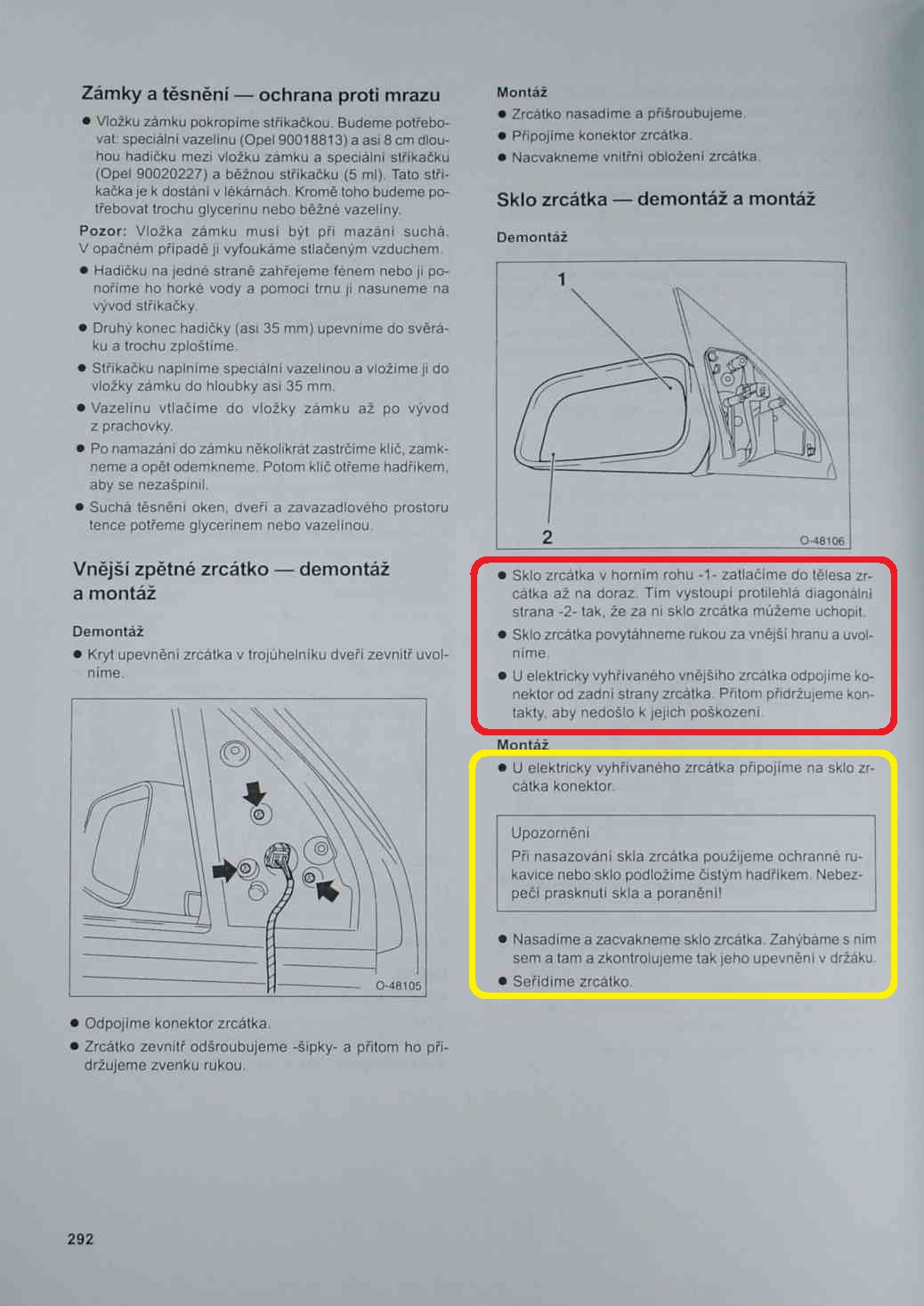

Je tady nějaký odborník na sundání el.ovládáného a vyhřívaného "pouze" sklíčka z venkovního P-L zrcátka u Áčkové zafiry? Hledal jsem to ale nenašel! Děkuji za pomoc.

no, nebude to naprosto stejný jako na astře??
https://www.youtube.com/watch?v=rKHCo70Hbyg

I já se Renku přidám :wink: :
Doporučuji si pro montáž vzít bavlněné rukavice kvůli citu v ruce a případnému prasknutí skla. :D

Já to prdím, kvůli tomu čemu jsem to chtěl sundat to už není nutné. Viděl jsem jak ten Polák páčil to skličko z astry a tak nebudu pokoušet štěstí. Není to nutné, teď když jsem viděl že je z druhé str. plastová "deska". Ale i tak moc děkuji těm co odpověděli! (vašekpetr1 a Alzafir)
