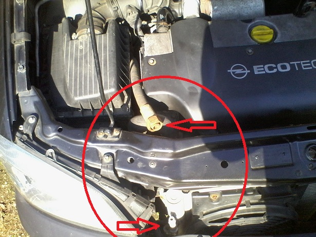

Čaudy, nemáte někdo náhodou nákres hadiček a dílů na klimu co vše má být zapojeno? Byl bych moc vděčný, chybí mi tam asi mezikus od hadice do chladiče foto dodám zítra. Jedná se o X20TDL

čaudy tak nějáký fota,
snad někdo bude vědět. :wink:

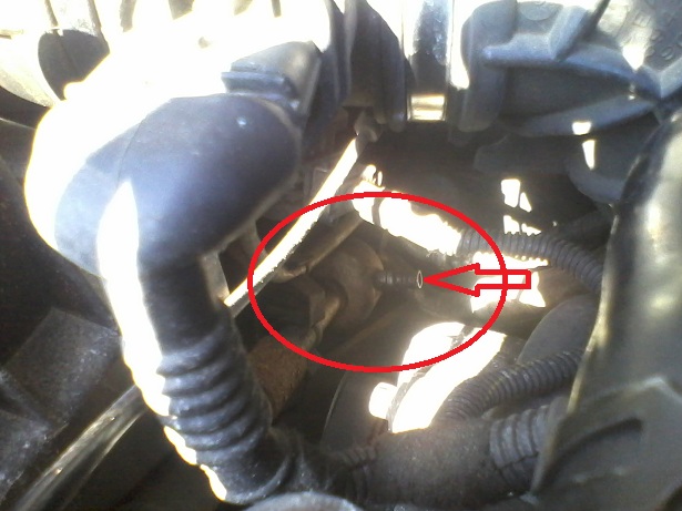

Na druhé fotce chybí jen krytka ventilu.
Na první fotce je kus nějaké neorigo hadice.Asi po nějaké ''opravě''.

No ta hadice vede od toho ventilu a končí takto vepředu.

Pod tou hadicí na první fotce. Je připojen k řemenici přes kluznou spojku s elektromagnetem, do kterého vedou dva vodiče s konektorem.
