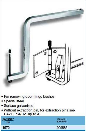

Ahoj,potřebuju demontovat přední dveře u Zafiry ale vůbec mi to nejde.Není nějaký fígl na vyndání těch čepů z pantů?Nemůžu stim ani pohnout.Kam a jak klepat a nebo je na to nějakej stahovák?Díky.

"Jak na to" str. 281

Hmm dík,to jsem si přečetl taky ale bohužel už nepopisují jak ty čepy vyrazit když se tam nejde pořádně dostat a ani jak vypadá přípravek Hazet 1970.Mě přijde že to tam hrozně drží a nerad bych násilim něco zničil.

No super,díky moc tohle jednoduše vyrobim.Taková blbost a mě to nenapadlo.
