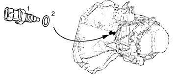

Otevři kapotu a podívej se na rychlostku, přímo v zorném poli ho uvidíš, je tam jediný čidlo s dvouma drátama....

Nevím proč by ho měnili zespoda, je nádherně přístupné zvrchu.... Viz obrázek... Už jsem jich několik měnil...

TAK to budu muset vostrouhat ruce :) já tam zkoušel šáhnout a jen tak tak na prsty no nic škoda že jsi tak zdaleka jak jsem usoudil měl bys tady jednoho zákazníka já mám výhled na chemičku nebo na šachtu :twisted:

tak nevim nevim ,ale na konec jsem ho našel a nejlepší způsob jak ho zkontrolovat
:shock: je když si vytočíte kola do leva a koknete se za kolo na motr od řidiče tak je krásně vydět a jde na něj i šáhnout pro kontrolu kůli konektorům který já mám v pr..li , a já bych musel odmontovat baterii abych to vyzkoušel :lol: , tak je na to lepší jít ze spodu od vany motoru.

tak jsem ho vyměnil a šel jsem na to takhle 1.přizvedl jsem auto na hever
2.odmontoval jsem kolo u řidiče
3.odpojil a vyšrouboval čidlo
4.na montoval nové
5.vrátil kolo na své místo
VŠE HOTOVÉ ZA 20 AŽ 30 MIN.JINAK PŘÍSTUP ZE ZHORA NEMOŽNÝ ASPON U MÉ ŽIRAFI NO SNAD TO POMŮŽE NĚKONU KDO TO BUDE OPRAVOVAT U BARÁKU TAK ČUS. :!:
