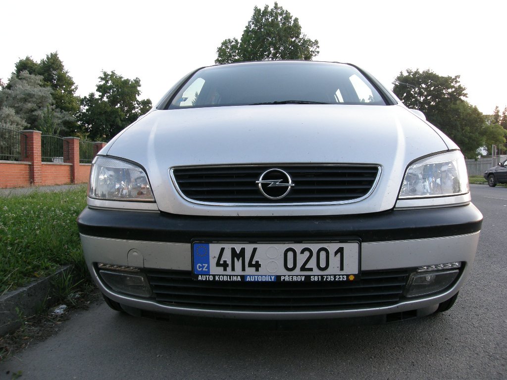

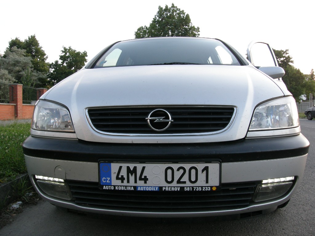

denní svícení LED
zdravím všechny Zafiří příznivce.Vzhledem k tomu že jsem čerstvím majitelem Zafirky a novým registrovaným zde,chtěl jsem přijít s trochou do mlýna a třebas i někoho inspirovat.....Už když jsem si ji vezl domů tak bylo rozhodnuto o prvních úpravách-parkovací asistent(to aby se ženě lépe parkovalo
) a denní svícení.Zatím co první věc proběhla nákupem a bezproblémovou instalací,tak světla to bylo něco jiného.Hlavní problém co a kde koupit,aby se to trochu hodilo a moc se to nebylo a nekazilo vzhled Zafiry,protože co a kam si někteří majitele zánovních aut přišroubují mě nutilo dlouho přemýšlet které světla koupit a hlavně kam je osadit aby to bylo co nejdéle od sebe a nevypadalo to jako pěst na oko.Nakonec padla volba na DRL 501 HP od Vertexu(hlavně kvůli velikosti).Poslední co zbývalo vymyslet kam s nimi protože na Zafirce moc možností není takže jediná možnost nad mlhovky(po odříznutí plastové mřížky nad mlhovkou světlo utopeno na její uroveň).Byla potřeba trochu špekulovat a trochu poladit nárazník(perořízkem) ale povedlo se.A i když to na fotce nevypadá tak svítí docela festovně!!! S přáním mnoha kilometrů bez nehod a problémů ze čtyřkolovými mazlíčky........pavlikmira ![Smile :)](./images/smilies/icon_smile.gif)

Re: denní svícení LED
Vypadá to decentně
Ale už jsem tu někde psal, že taková krasavice jako Áčková Zafira musí svítit světlama. Pak je ještě hezčí
. Ale to je jen názor. Hlavně ať auto šlape
jakoby tam byly už od výroby,velice slušná práce ,škoda že to tak nejde na géčku ![Crying or Very sad :cry:](./images/smilies/icon_cry.gif)
Taky jsem přemýšlel že si nechám nainstalovat led.diody na moji ZAFKU,ale nakonec jsem poslechl DENYHO a nechl jsem si udělat denní svícení které tam už bylo připravené od výrobce a jsem moc spokojen ZAFKA krásně svíti.Do led. bych už nešel,jsou to zbytečně tahané další kabely do auta.
