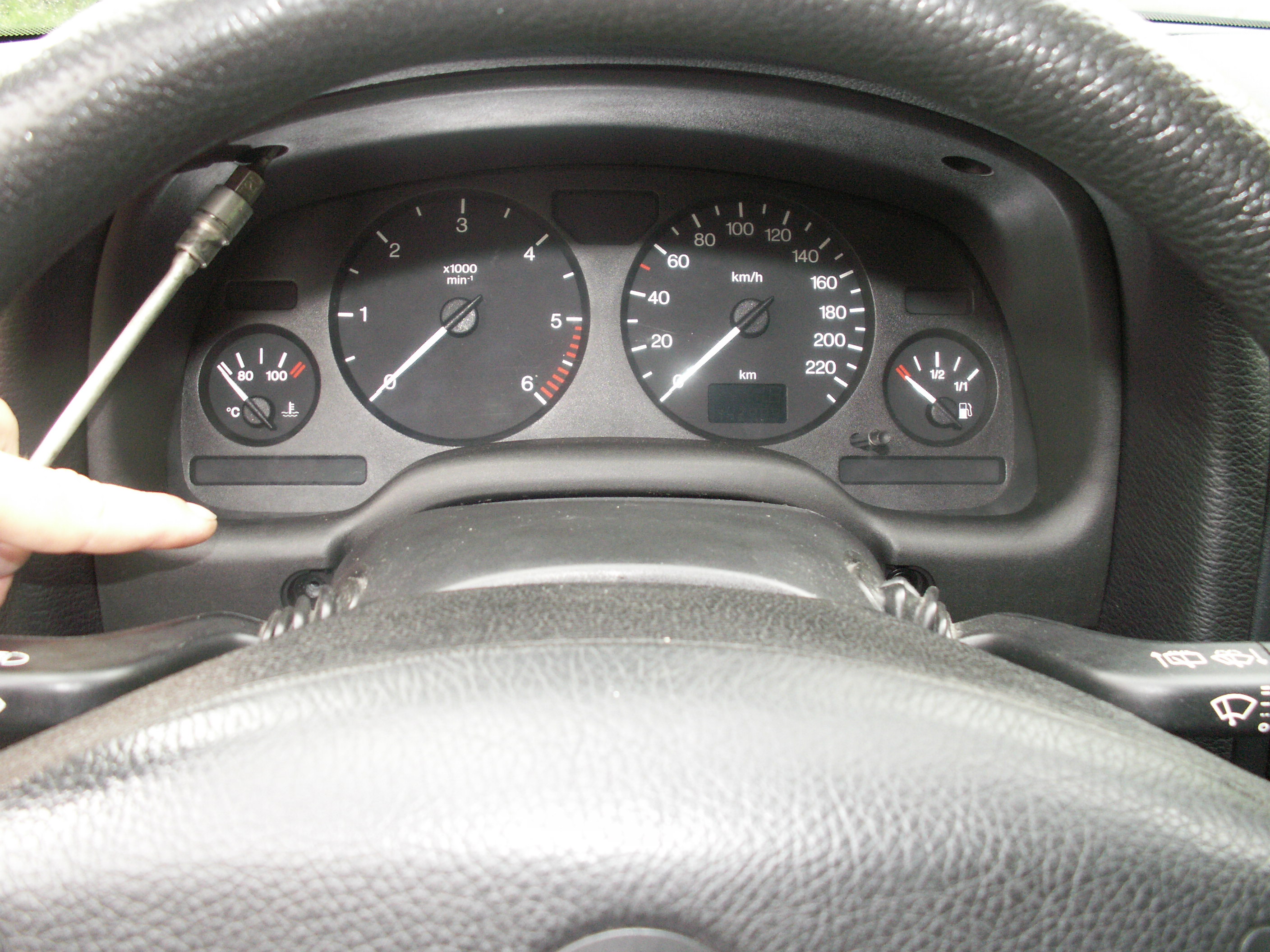

ASTRA G !!! jen pro ilustraci..
Re: Návod na Demontáž palubní desky Zafiry

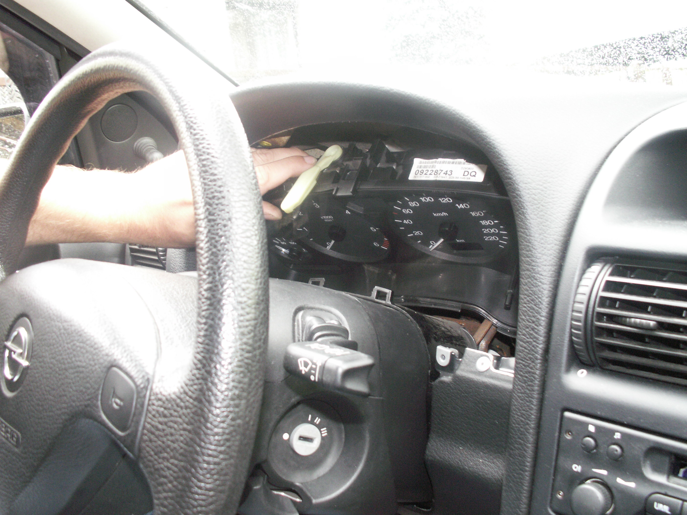

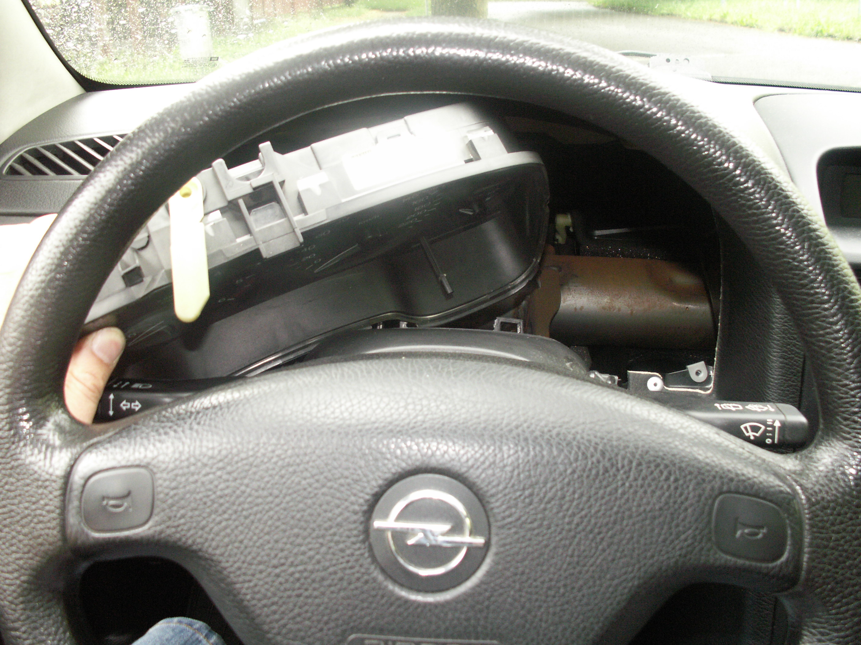

Frýďo, prosím tě nemáš nafocený spodní dva šrouby rámečku přístrojovky jak povolit u stavitelnýho volantu? Aby jsme je přidali k Mildovýmu návodu na demontáž budíků. On to nafotil jen u nestavitelnýho a ten má tyhle dva jinak...
Myslíš tyhle ?
Jsou vidět vyšroubované pod začátkem páček...
Jj, tyhle, o trochu lepší fotku by jsi nenašel? Si vymejšlím, já vím, ale memluví se mnou teď foťák...

Jedna technická.
Žárovičky osvětlení přístrojů,nejsou náhodou stejné se Škodováckýma? Mám doma přístrojovku a vypadaj nachlup stejně jako tady na fotkách.Neřeším watáž,jen shodnost patice.
