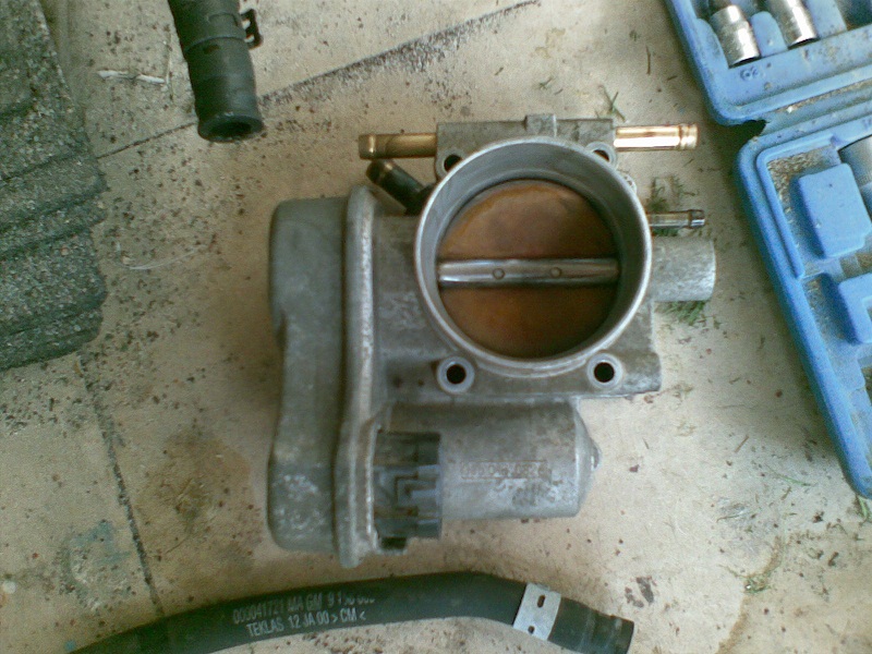

zdravim lidi,jelikos me zirafka zacla chcipat malinko po vyrazeni kvaltu ,tak sem se rozhodl vycistit klapku a krokovy motor,ale zjitlil sem ze je soucasti klapky a neda se to rozebrat..nevite kde se da trebas koupit new????nebo jestli se to dy cistit?????nasel sem akurat jeden inz. a to ...http://pouzite.dilyopel.cz/skrtici-klap ... -2440.html ......za ty prahy to mohlo bejt aspon vyčisteny..... :shock: ..........

Příspěvek od Marťasek » 01 říj 2011, 12:59
Chlapi prosím Vám spotřebuji rychlou odpověď
Rozdělal jsem teď klapku na mé Zafiře Z18XE 92kw je mezi klapkou a motorem nějaké těsnění??? Já tam mám hliník na hliník s nějakým modrým zbytkem sajrajtu - vypadá to jak silikon nebo kerýho šlaka. Dělám to prvně a tak fakt nevím...
Pokud ano stačí tam udělat těsnění třeba s papíru s kalendáře (možná blbej nápad ale kolikrát to tak dělají)

Příspěvek od HerryCZ » 01 říj 2011, 16:02
Hoi,
original je papirove modre, ale kdyz tam das nejaky silikon (samozrejme v rozumne mire) neudelas chybu.

Příspěvek od Marťasek » 01 říj 2011, 21:08
Díky nakonec měl soused nové těsnění!! prostě štěstí začátečníka 8)
Jinak člověk by nevěřil jak nové filtry,olej, vyčištěná klapka (mimochodem byl totálně ucpaný ten 1mm kanálek) a nové svíčky udělají tak brutální skok co se akcelerace a spotřeby týče! Autíčko si jen chrochtá :lol: Na volnoběh před "opravou" hlásil PC spotřebu 2L teď 0,8-1L jsem zvědav zda to bude mít vliv i na klasickou spotřebu (8,1L průměr). každopádně dneska jsem na autě udělal hafol práce... už mě chybí jen rozvody.
PŘED:
PO:
Ten kryt na motor je pouze umytý!! neuvěřitelný jak prokoukl...
