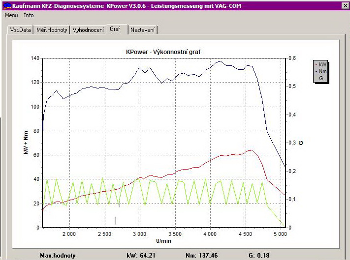

Pro koncernovou diagnostiku VAG-COM existuje doplňkový prográmek KPower, který umí ze zaznamenaných dat (čas, otáčky motoru a rychlost vozidla) vypočítat výkon motoru a kroutící moment, resp. závislosti výkonu a kroutícího momentu na otáčkách. A jelikož KPower umí měřená data importovat a OP-COM zase exportovat ve formátu *.csv, lze ho použít i pro měření výkonových charakteristik vozů OPEL. V příloze moje první měření – nebylo provedeno v ideálních podmínkách a ještě zkoumám, proč je graf oproti VAGem měřeným datům tak zubatý… nicméně změřené hodnoty nejsou snad úplně mimo mísu :D

Zatím nevím, proč je můj graf tak nepěkně zubatý. Pravda, neměl jsem k dispozici dostatečně dlouhý a rovný úsek silnice, ale to snad… problém asi bude ve vzorkování. VAG-COM měří s přesnou periodou 0,8 s, zatímco OP-COM na Z16XE měří s periodou cca. 0,34 s, takže možná pomůže převzorkování na 0,8 s

tak jsem zkusil naměřená data převzorkovat, zatím ručně a tupě – nechal jsem každý třetí vzorek a grafy už vypadají lépe. Tu hodnotu atmosférického tlaku to chce také zadat nějak slušně – budu si muset z práce půjčit aerometrickou ústřednu :D
ještě jednou výkonové charakteristiky počítané ze stejných dat jako v prvním grafu, ale po převzorkování (použit každý třetí vzorek)
