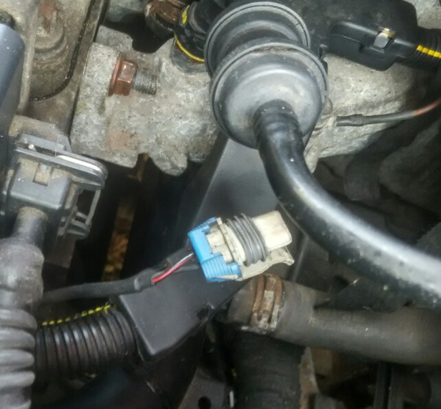

Zdravim,
prosim vas, nevim si uz rady.
Delali jsme tesneni pod hlavou, davali jsme nove svicky, novy remen a auto nechce nastartovat, jenom toci.
A zustal mi nezapojeny jeden konektor, ale za boha nemuzu najit kam s tim. Nevite nekdo kam to zapojit, od ceho to je a pripadne jestli to ma vliv na to, ze to nechce naskocit.
Uvítám každou radu, jsem v koncích už.
Pavel.
Pavel.

Napiš co máš za motor, ale není to pro hladinu v nádržce chladící kapaliny nebo brzdovka?

Kolikrát tam bývá i něco na víc /lepší výbava aut/ co lambda vyfoť to kousek zdáli nevím kde to je přesně ,skus to podle dýlky kablíku něco v tom prostoru musí být

Čidlo na klikovce? Ale chce to popsat ten motor co tam máš...
Astra G Caravan 98' x16szr

Čidlo kliky je na druhé straně u rozvodů u pravého kola (zvláště u X16SZR), toto mně přijde spíš od strany u posilovače.
Zezadu pod škrtící klapkou vedle alternátoru je čidlo teploty chladící kapaliny, ale při jeho nezapojení je projev takový, že se hned rozběhnou větráky na plný výkon a svítí chyba chlazení.
