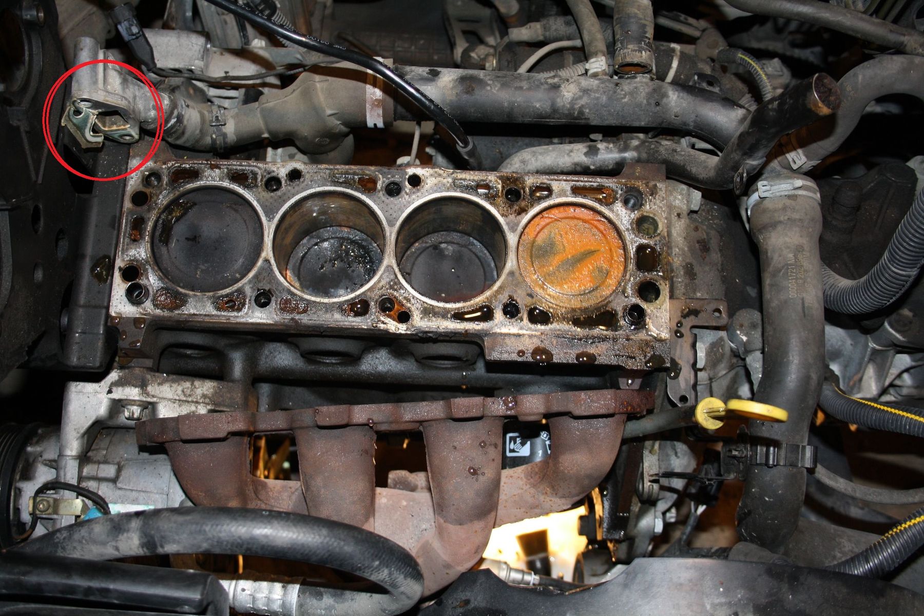

Ahoj všem, prosím o radu ohledně jednoho těsnění, je zakroužkované na fotce. Potřebuji ho objednat ale vůbec nevím, jak se jmenuje, nebo co mám vlastně hledat.
Ostatní těsnění, šrouby, řemeny kvůli výměně těsnění pod hlavou už mám vybrané, jen tohle nedovedu určit a ještě jsem ho nikde v dílech nenašel :)

...ukazuje mi to ako komplet z kolenkom-prirubou v cene okolo 45,-é zdes numer GM :arrow: 1338332

Díky, takže to těsnění nepujde koupit samostatně? Je to docela drahá věcička :?

Jestli ti jde o to papírové těsnění tak to je součástí těsnění sacího potrubí si myslím viz příloha

Máš pravdu, na obrázku to tam je :) toho jsem si nevšimnul. Díky
