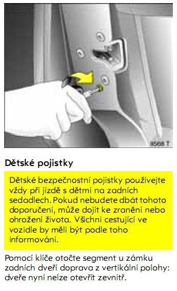

Zdarec, je na Oplu astra G ht dětská pojistka na dveřích? pokud ano co se musí zmáčknout nebo přeponout díky.

otevres zadni dvere a je tam takovy cerny kolecko vem si nejakou minci a otocis snim a je hned pod zamkem tod vse

myslím, že nemusí být jenom černý :) A na otočení stačí klíč o auta ;)

Já mám třeba kolečka červený a na otočení slouží snad hrot klíče 8)

taky mám červený a kroutím tím jak Def :D

Stejně tak i u Zafiry. Červený kolečko s drážkou ... točím taky klíčem. :mrgreen:

dik hoši a kolečko mám červené :D
