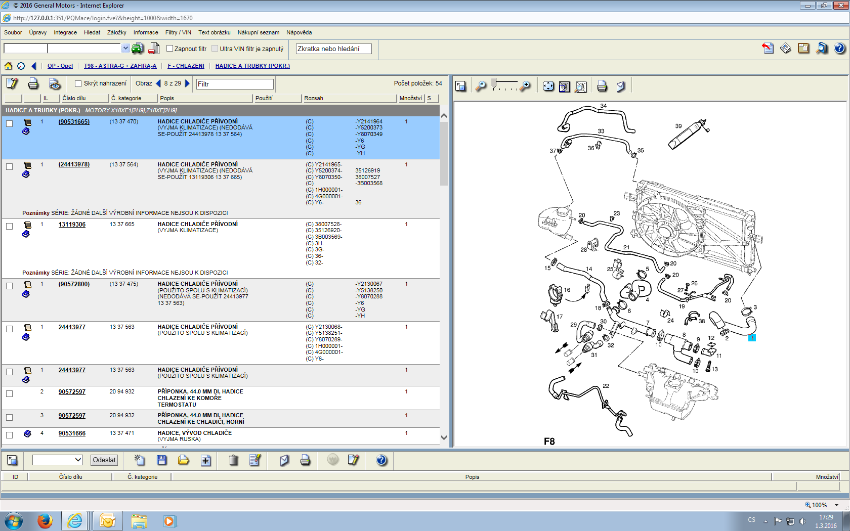

Máte někdo schéma a typy hadic v chladicím systému, případně i s katalogovými čísly? Děkuji
Příspěvky: 6220
Příspěvek od Trdlo » 18 lis 2008, 09:53
No určitě se najde někdo kdo to má v epc, ale musíš upřesnit typ auta a motoru. :wink:
lolinb
Příspěvky: 25
Registrován: 18 črc 2008, 12:58
Bydliště: Lašská Kopřivnice
Hadice
Příspěvek od lolinb » 18 lis 2008, 12:04
To máš pravdu, díky za připomínku. Jde o 1,7 CDTI (Z17DTL).
FALCO_01
Příspěvky: 153
Registrován: 18 srp 2008, 21:22
Bydliště: Bruntál
Příspěvek od FALCO_01 » 18 lis 2008, 13:22
Tady to máš.
si vyber co potřebuješ.
ObrázekObrázek ObrázekObrázek ObrázekObrázek

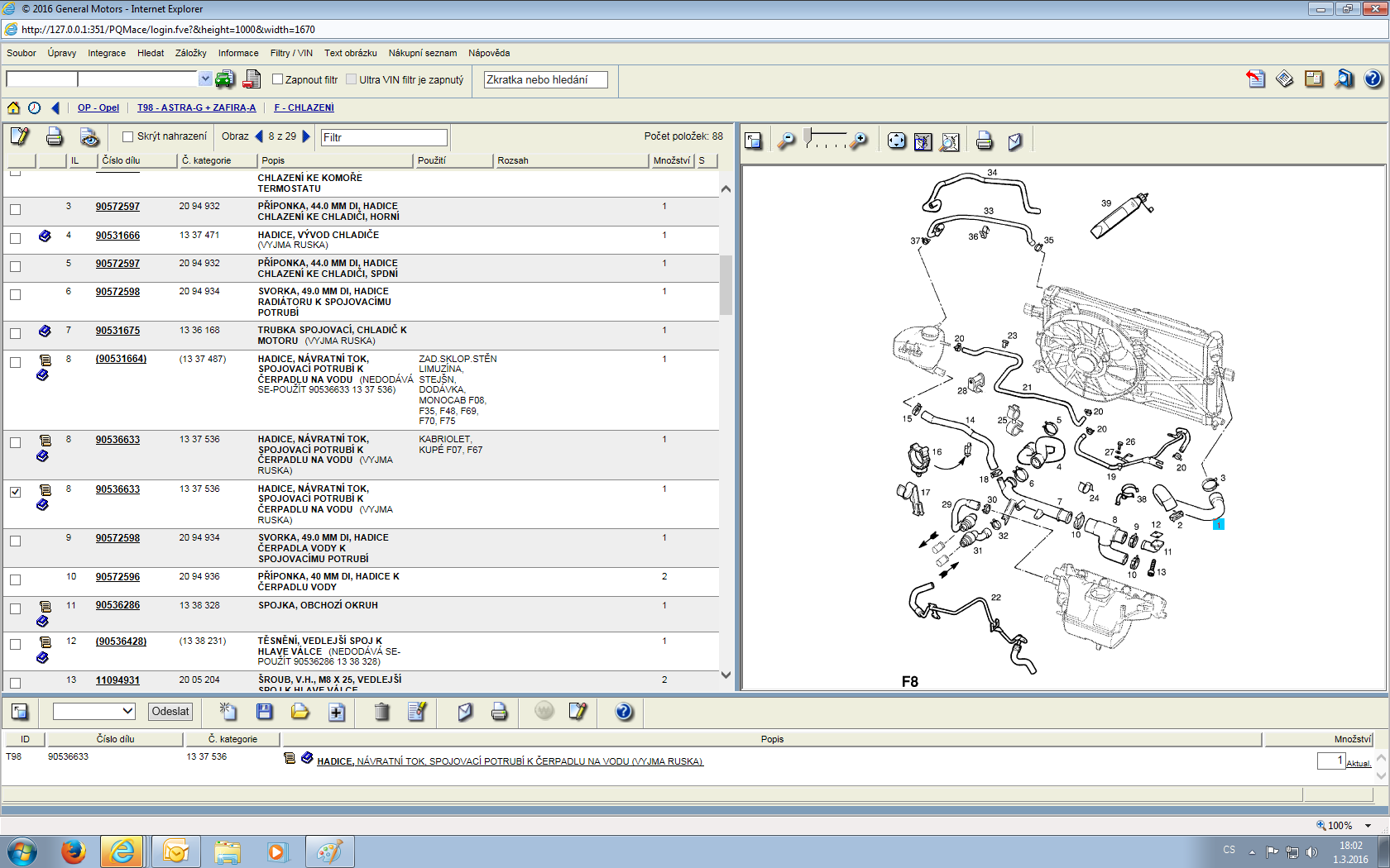

To je snad nemožné taková ochota děkuji. Moc mi to pomohlo je to číslo-(8) jediná hadice ve tvaru ponorky s periskopem 8) 8) 8) 8) a s katalogovým číslem nebude problém ji ani objednat jste moji zachránci
Astra g coupé Bertone 1.8 16v 92kw Z18XE
vasekpetr1
Příspěvky: 3106
Re: Schema hadic chladicího systému
Příspěvek od vasekpetr1 » 01 bře 2016, 18:08
Tento problém úniku chladící kapaliny tu už řešil Marťásek
a zde máš i její katalogové číslo: 90 53 66 33 a číslo dílu: 13 37 536

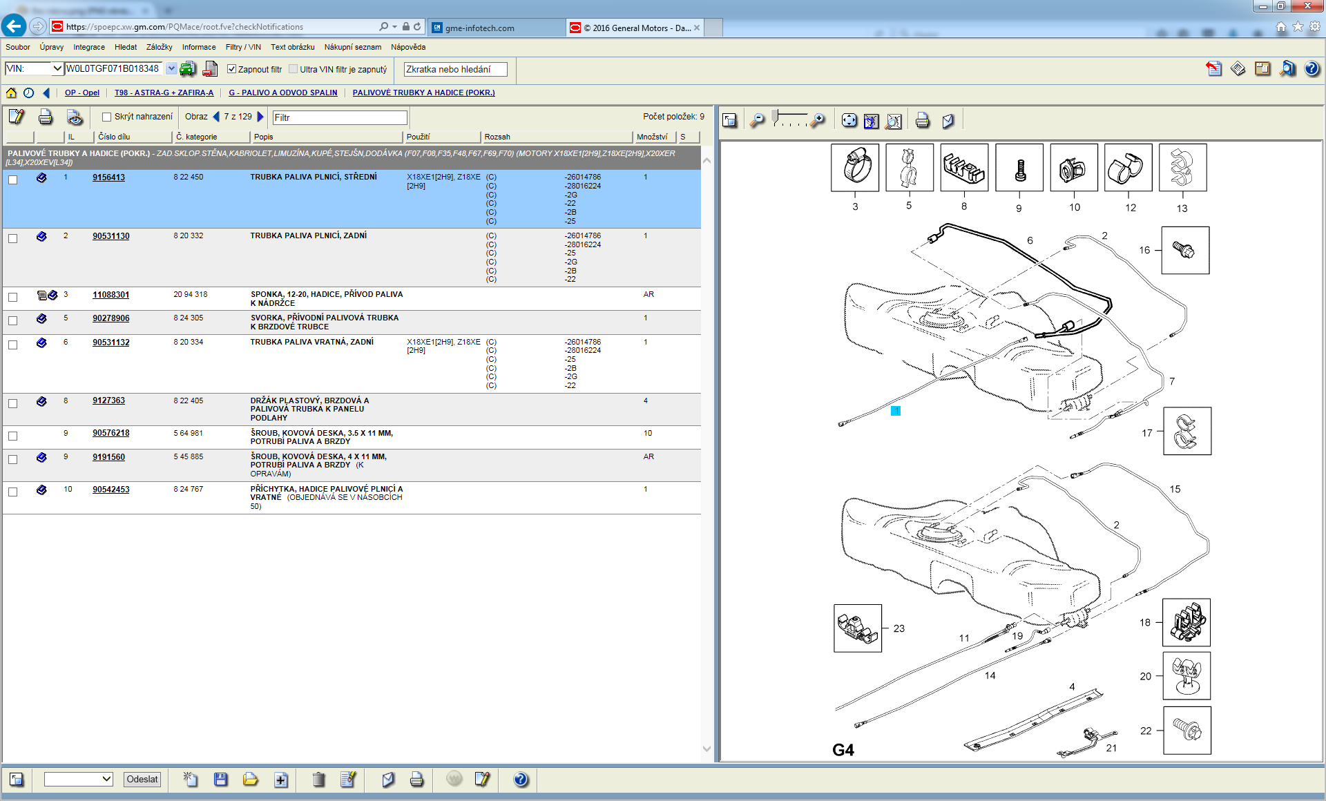

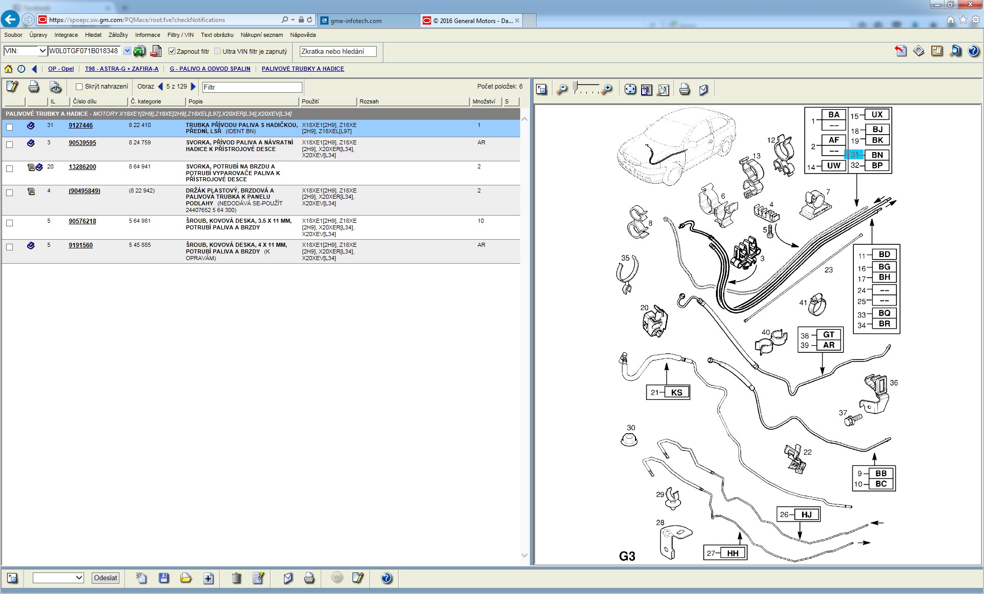

no a když jsem tu rovnou bych se chtěl zeptat jestli je možné tohle udělat i s palivovým systémem sháním modré benzinové hadice s rychlospojkami též mam problém sehnat díky za info pokud to bude možné 8) 8) 8) 8) 8) jste nejlepší
Vojta
Příspěvky: 8053
Bydliště: Liberec
Příspěvek od Vojta » 01 bře 2016, 20:24
je to tady?

Příspěvek od BertoneRoadBladeCZ » 03 bře 2016, 16:34
Vojta píše:je to tady?
ahoj Vojto tak pokud bych mohl poprosit bude to díl číslo (6) momentálně nevím jestli těch hadic nebude víc to poznám až nad jamou pote přiložím i reálné foto toho jak to je zapojeno díky za odpověď 8) 8) :wink:
Ještě nutno dodat je to hadice s označením (6) ze zadní části palivového sytému :D
