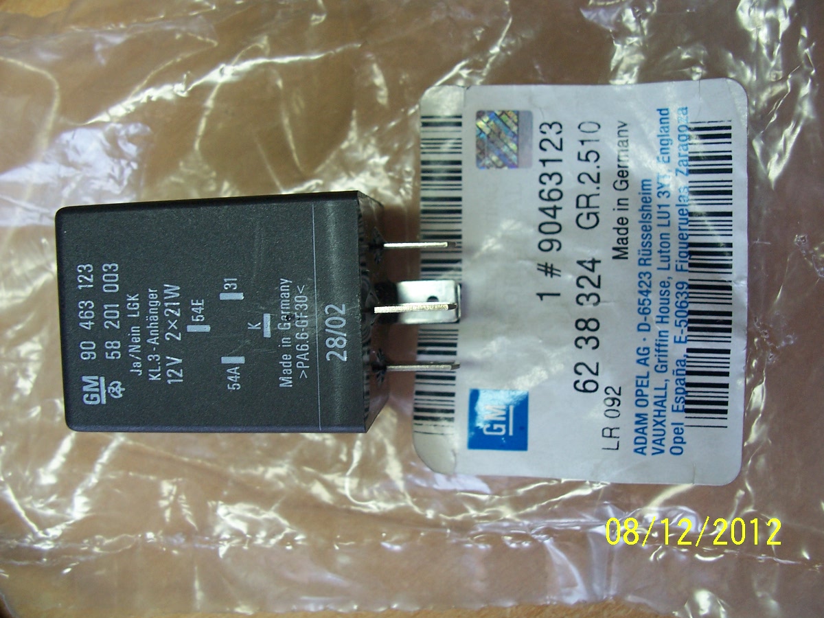

Příspěvek od marvys » 08 pro 2012, 12:09
Čidlo hlídání žárovek přívěsu asi po 40min. v Opel Novotný nalezeno. Stálo mě to 540kč. Původní cena cca 900kč. Už prý leželo ve skladě přes rok, někdo objednal a nevyzvedl.

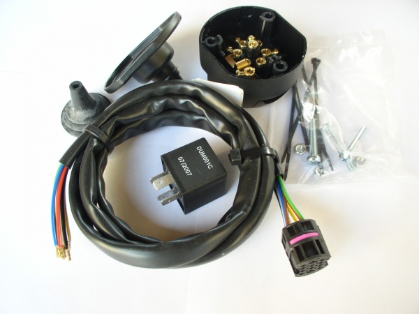

Konektor pro to čidlo je prý před spolujezdcem pod palubovkou. Až budu montovat skusím nafotit. ještě jsem na netu našel tohle.

Pánové elektrikáři pomoc :cry: . Koupil jsem relé pro hlídání žárovek přívěsu a nevím kam s ním. Vím, že u astry je před spolujezdcem, ale kde je u ZAFIRY??? Děkuju za pomoc :D .

vasekpetr1
Příspěvky: 3106
Re: Tažné zařízení
Příspěvek od vasekpetr1 » 24 pro 2012, 09:22
A díval ses aspoň za to šufle před spolujezdcem? Ta elektrika by snad na drobné rozdíly měla být stejná. Si myslím...
