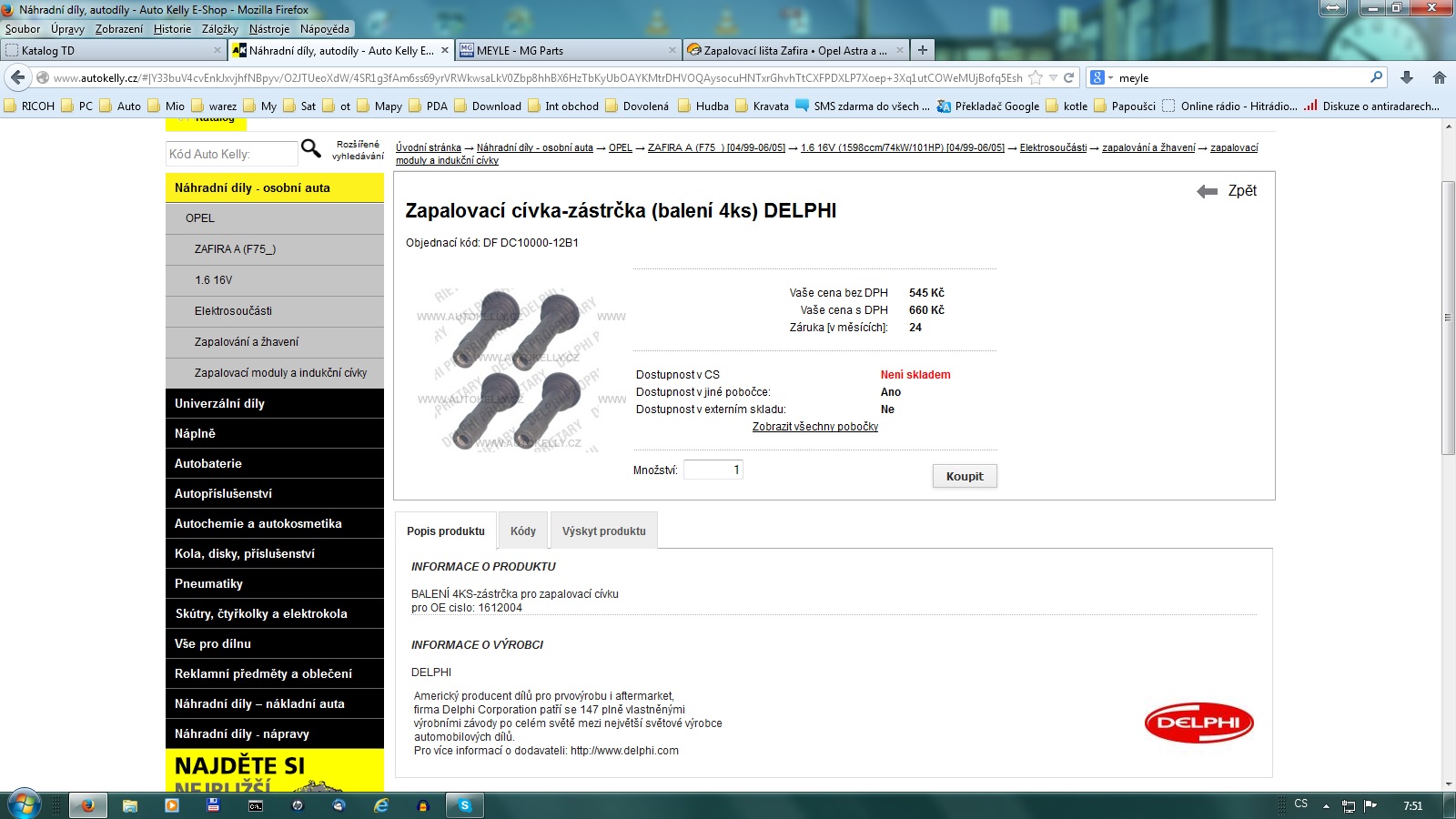

Tak jsem se pravděpodobně dostal do klubu cukajících, včera mi to u nižších otáček 2-3000 cukalo na 2-ku, 3-ku 4-ku i 5-ku jak na benzín , tak na plyn, takže přemýšlím že kouknu o víkendu na lištu.
Dle commexe jdou použít z lišty 1.6 a upravit, koukal jsem i na lištu, co tam patří,jedna z levnějších je značka meyle, cena je docela podezřele nízko, co na to říkáte??
Lišta Meyle na 1.8 16V rall
gumy z 1.6 lišty v Auto kelly

Takže včera lišta vyměněna a jedem 8) Nakonec mám značku Valeo za necelých 2.500,.-. Od Hüco dorazila sice taky, ale byla to lišta na 1.6 :o
