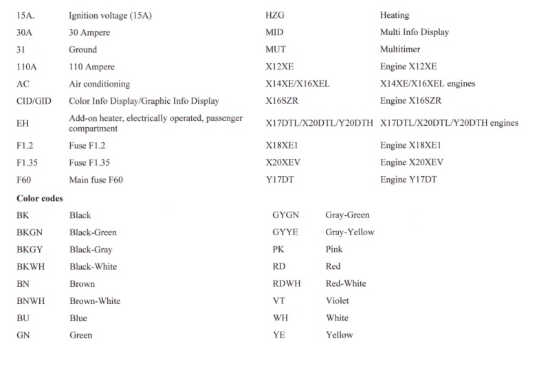

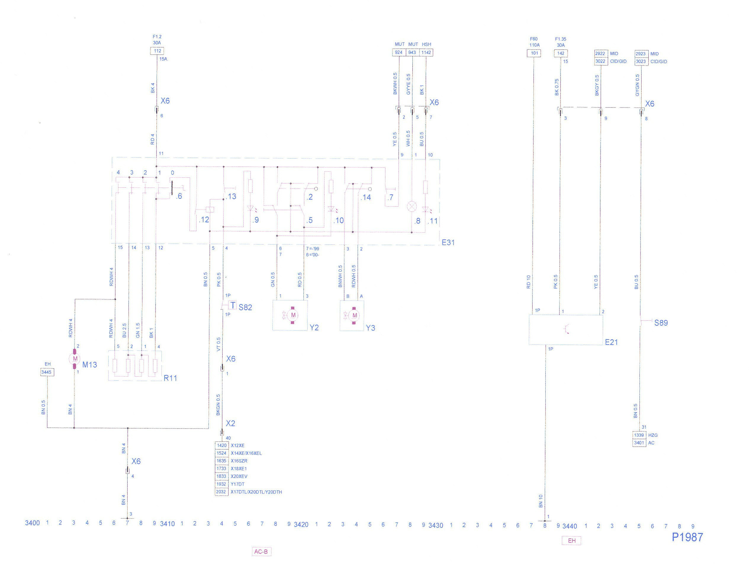

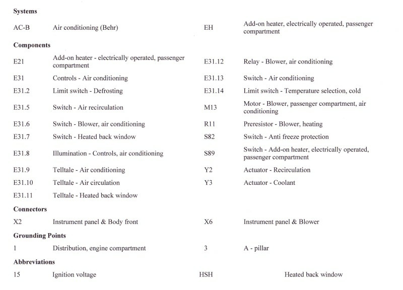

Caute,
pridam svoju skusenost.
Posledny pripad zahmlievania bol uz naozaj neakceptovatelny, vysledkom bolo uplne namrznutie celneho skla zvnutra...
Doteraz som si stale myslel ze je to vlhkym filtrom, tak som isiel rovno to iste rano kupit novy do opla (cca 18 EUR).
Ked som vybral kastlik a otvoril filter, zistil som ze bol uplne suchy! (neviem si predstavit ze dokaze upne vyschnut za 2 kratke jazdy po meste 2x20 min, takze problem je niekde inde...)
Cital som niekolkokrat o tej nestastnej klapke, ale mne vzdy pri testovani fungovala ako mala. Ale tentoraz uz nie - zostala v otvorenej polohe a uz sa nevratila. Tak som ju odpojil od serva a servo vybral. Rozobral som ho, nevyzera mat ziaden problem, idem ho skusit "upravit" podla predchadzajucich popisov tu vo fore - vlozenie vymedzovacej podlozky a uprava "dorazu".
Paralelne som sa snazil zistit kde je ta vratna poistka a nic som nenasiel, pozrel som do TIS2000 a podla schemy mi jedine miesto kde moze byt pripada ze je sucastou motorceka serva. Este vyskusam pripojit na 12V zdroj a uvidime ci sa zastavi v krajnych polohach a aky bude prud do motorceka ked sa zastavi v krajnych polohach v porovnani s prudom ked je v pohybe. Dam vediet ako to dopadlo ;)
Pre tych co maju zaujem pridavam schemu tejto casti (v anglictine)
AstraG X16XEL 2000

Boco píše:...a podla schemy mi jedine miesto kde moze byt pripada ze je sucastou motorceka serva.
To jsem zjistil to samé 8)
Boco píše:Este vyskusam pripojit na 12V zdroj a uvidime ci sa zastavi v krajnych polohach
To vyzkoušej. A hlavně si vytáhni jenom ten motorek a zjistíš, že když ho prstem zastavíš (simulace krajního dojezdu) tak po chvíli se s Tebou přestane prát. Po připojení opačného napájení se začne normálně točit na druhou stranu (pokud je v pořádku).

IGI
Příspěvky: 472
Registrován: 22 úno 2007, 21:18
Bydliště: Severní Moravák
Re: Zamlžování oken
Příspěvek od IGI » 02 led 2010, 22:04
Motorek jsem měl rozkuchaný a nic tam není. To schéma v příloze od boco je pro systém Behr nebo možná i Delphi pro koncové spínače. Ještě je schéma Delphi bez koncáků a motorek je paralelně spojen přes modul, který vypadá jako značka tranzistoru nebo podobně a je znázorněn v modulu E17. Pravděpodobně to bude přímo v tom modulu E17 který je součástí celého modulu ovládání topení. :?

vasekpetr1
Příspěvky: 3106
Re: Zamlžování oken
Příspěvek od vasekpetr1 » 03 led 2010, 00:47
IGI napsal:
Pravděpodobně to bude přímo v tom modulu E17 který je součástí celého modulu ovládání topení.. :?
Souhlas - myslím si to samé už z dřívější diskuse k tomuto tématu o pár stránek dřív... 8)
