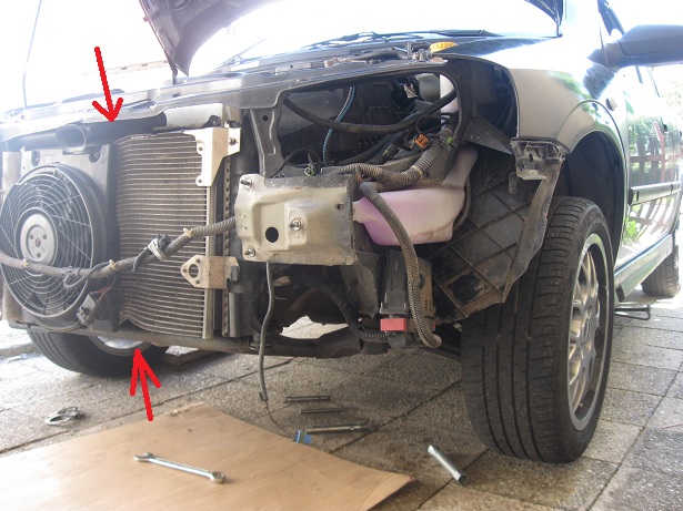

nn vše je zapojeno jak má být, chyba EGR ventilu mě nepřekvapila tenkrát když jsem to koupil byla vadná lambda po koupy nové to pak dělalo neplechu , podíval jsem se pod EGR a už byl zalepenej , coý mi trklo ,že bude asi špatný, nicméně teď je na autě vše uděláno tak jak má být tak že bez zaslepení , nová lambda ale bohužel EGR budu muset koupit nový no a ktěm chybám ohledně té klimačky taky mě nepřekvapili už když jsem to kupoval tak byla vypojena , zapojili jsme ji ,přes léto jsem ji vůbec nepoužil ,vždy jezdím se staženými okýnky ,ale přeci jenom jednou jsem jel po dálnici a tak že to zkusím zapl jsem ji otáčky na volnoběh se zvedli což znamenalo ,že sepla ,ale ani po době se neochlazovalo, auto bylo malinko ťuklé a chladič je dole ťuknut a celé žebrování posunuto směrem nahoru, viz fotka. fotka není ,když po nabourání , pouze když jsem na tom dělal :D no nicméňe asi by to chtělo vyměnit komplet celý chladič no, ale začnu tím EGR ventilem už jenom když jsem se koukal na ceny tak žádná sláva tedy za takovou blbost.
Je tam hezky vidět jak je půlka chladiče šouplá nohoru , aspoň že ho ten kluk předemnou neprorazil :D ikdyž mohl ho prorazit a vyměnit :D

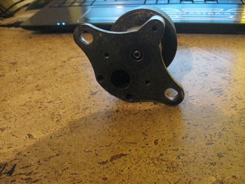

http://www.youtube.com/watch?v=qGCZN2oj1DQ no podle tohohle co jsem našel jsem to zkusil jestli to vůbec vyjíždí a zajíždí a zjistil jsem že u mě se to ani nehne :D a poruchu mi to ukazuje vadný egr ventil :D tak že to vidím na nový no :( ale tak nechal jsem to zaslepený vůbec jsem ho tam ani nedával a zkusil jsem to projet , a oproti tomu co to bylo mi to přišlo hned lepší hlavně při rozjíždění a řazení už to necukalo , když pustím plyn tak to udělalo jen malinko ,ale za to už může spojka . no schrnu to tak ,že bohužel budu muset koupit asi nový ventil :(/

Ale mám o něco jiný ten ventil než je na tom videu a přitom mám taky 1.6 16V

Příspěvek od StistkoOpel » 31 pro 2012, 16:29
ZMĚNA !! :D :D tak že ten egr zkusím ještě jednou a funguje normálně zajíždí jak na tom videu , tak že to zítra dám tak jak to má být bez zaslepení , a napadá mě pak ta lambda a nebo jak říkáš ŘJ , přesně si už nepamatuju od kdy to začalo dělat ,ale myslím ,že to bylo nějak po té výměně lambdy.
