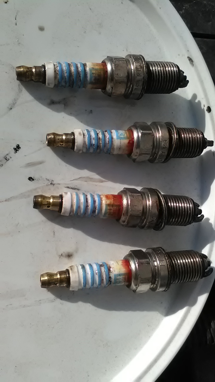

Zdarec....kooonečně jsem se vrhl na svíčky....použil jsem povolovač šroubů......a pořádné nářadí.....gola sada.....a ono to šlo.....motor zahřátý....posílám foto a otázky jsou- vizuálně se mi zdají, že mají už to nejlepší za sebou.. :cry: .Co VY na to? :? A další doufám že je seženu. :oops: ...co toto- GM - http://zapalovaci-svicky.heureka.cz/zap ... 0....jinak zkusím dát NGK - http://www.autodily-cardo.cz/-5/zapalov ... l-renault/

svíčky jsem vyměnil za NGK..které jsem měl doma...byly už použité sice ale ted je cítit rozdíl....drží volnoběh..a toliko necuká...ještě skrtíci klapku vyčistím..a třeba už bude vše jak má.... :)
