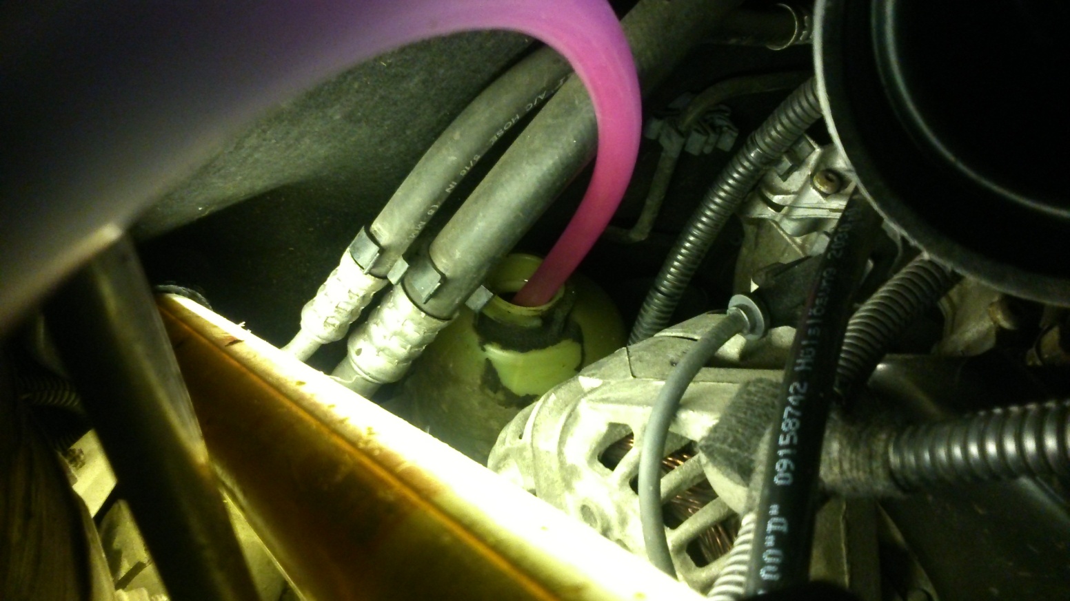

pokud dolívám olej do serva musim potom odvzdušnit ? Tzn. vytočit volant na max. doleva doprava a děla se to se zavřeným víčkem ?.

otazocka ohladol hladiny oleja...
kedze sa mi zadrhavalo riadenie a v minulosti som doliatim oleja tento problem vyriesil, kupil som olej, nalial som tam nejakych 400ml ale pri nahliadnuti do nadrzky, olej stale nevidim... vidiet tam nejaky plech a v nom par dier
myslim ze by mal byt zaliaty olejom... mylim sa?
Astra G Caravan 2.0DI 60kW X20DTL r.v.98 (ABS, man. klima, el. okna, tempomat) foto
Re: Jak správně vyměnit olej v servu?
je tam měrka na víčku. A z boku je to taky vidět.
Otázka zjistil si proč ti olej mizí? Jestli mizí je někde chyba, někde ti teče
ta nádržka je průhledná musí tam bejt dolito do plnýho a pak odvzdušnit plnejma rejdama...

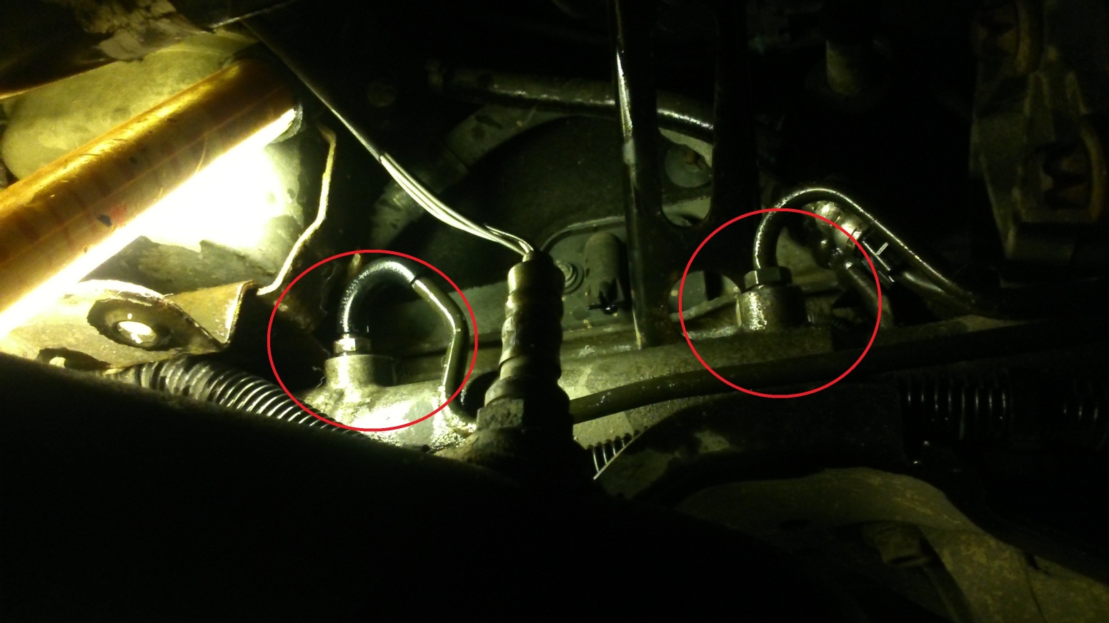

Zdar, chlapi, chcem sa spýtať ako správne vypustiť olej zo serva, jedná sa o astru r.v. 2005, z14xep, je tam vypúšťací otvor ??, po vypustení točiť volantom bez naštartovaného motora, aby som vytlačil všetok olej alebo len nechať vytiecť ?,, ps servo bzučí stále aj bez točenia volantu
Hojte opláci. Prosím o radu, jakým způsobem vypustit olej ze serva? Po nastartování mi to hnusně hučí (po zahřátí motoru je klid - nová kladka, řemen, repas astlíku, rozvody) a podle kolegova mechanika není na škodu první zkusit vyměnit servo olej. Jinak sero neškube, zcela zvolna jde otáček volantem a olej neteče... Je jasné že na moje auto je to Pentosin origi GM... Prý po 10 letech ztrácí mazací vlastnoosti a po pročtení tohoto fora to určitým lidem pomohlo... No a pokud to nepomůže tak jedině výměna serva (repas ). Takže děkuji všem lidem co mi pomůžou. Díííky Honza
honza++ ta výměna je nasnadě. jeto první a nejlevnější řešení při hlučném servu. Pokud to nepomůže pak už opravdu jen ta výměna... Mě zase teče převodka ale malounko. Za 3 roky co mám zafiru jsme nedoléval i když už mám náplň pod minimem. Musím se stavit v Oplu a koupit olej a jak jsi psal - jedině originál! Nic jiného do toho nelij!!
Tak jsem konečně vyměnil olej v servu. Před tím dost hučelo, teď hučí míň. Repas mě asi nemine. Po odpojení železných hadic na hřebenu jsem vytáčel kola vlevo vpravo bez motoru. Nastartoval, natlakoval, potom znovu bez motoru a tak dokola a až na závěr s nastartovaným motorem vytočil sem tam volant. Nalil jsem cca 0,7 l original GM servo kapaliny. Práce pro dva na hodinu.....
